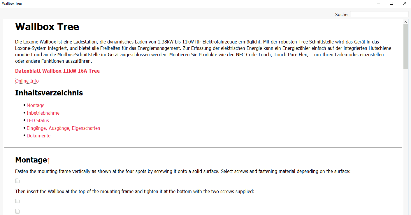

                Damit es hier mal wieder zurück zum Thema geht.... ich hab mal in der aktuellen Testversion nach geschaut, was uns morgen erwartet und habe eine halbfertige Doku gefunden:
                Klicke auf die Grafik für eine vergrößerte Ansicht  Name: wb-tree.png Ansichten: 0 Größe: 41,0 KB ID: 366544
                Wenn ich das richtig verstehe hat sie eine Modbus Schnittstelle, so dass man einen Zähler dazu packen kann zu Abrechnungszwecken. Wenn ein SDM630 ginge, wäre es fein, wenn es ein Loxone Produkt ist vermutlich teuer.
                Hoffe sie ist in der Lage Phasen während des Ladevorgangs je nach Überschuss umzuschalten, dann wäre es ein cooles Produkt.
                Als Air Variante kommt sie auch.
                Warten wir es ab .

                Ja, du hast Recht, habe es gerade gefunden. Aber max. 1 Gerät, also auch noch andere Zähler dran klatschen wird nicht klappen:
Ansichten: 740
Größe: 3,1 KB
                  Juckt ja nicht, du willst am Ende ja nur den Gesamtverbrauch. Ob da 5 Sek. waren musst ist ja unwichtig.
                  und würde dir Tree bzw. Air zu machen
