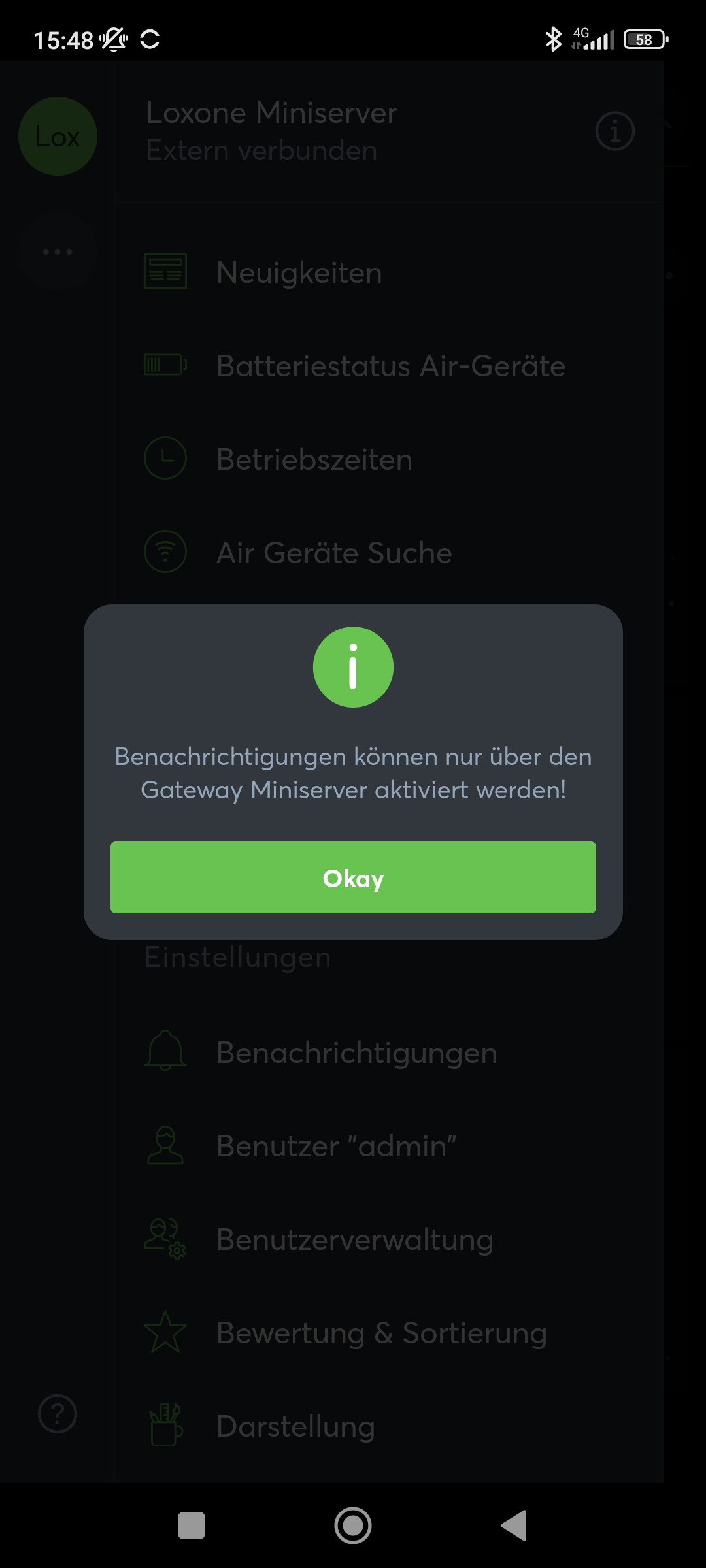

ich bin heute draufgekommen, mein Miniserver sendet keine PushNachrichten mehr...

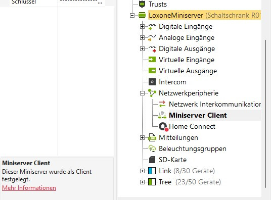

laut LoxoneSupport wurde der Miniserver als Client-Gateway konfiguriert (siehe Anhang) --> dürfte ich irgendwie unbewusst gemacht haben... :'(
wie kann ich das wieder rückgängig machen? es wird nur ein Miniserver verwendet, Einfamilienhaus...
Backup geht nicht weit genug zurück, dass der Fehler nicht mehr vorhanden wäre...
ich weiss es nicht 100%ig, aber eigentlich solltest Du einfach mit der der Maus auf den Eintrag "Miniserver Client" gehen und mit rechtsklick "Löschen". Dann in den Minserver speichern.
Diese Angaben ohne Gewähr. Mach vorher nochmals ein Backup.
ja bin ich vor einigen tagen bereits draufgekommen...wobei mir vorkommt, das war anfangs ausgegraut...
naja ...wie auch immer, das löschen hat das problem behoben, andere probleme sind nicht aufgetreten...danke vielmals trotzdem für dein feeedback
