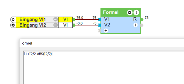

    Formelbaustein soll nur Werte zum Abzug bringen mit einem - (Minus)
    wie setzt man es am einfachsten um das ein pendelnder Wert (zwischen - & +) nur dann zum Abzug gebracht wird in einer Formel wenn dieser Wert ein Minus hat ?
    Er soll also wenn er positiv ist und kein - Minus hat nicht zum Abzug gebracht werden.
    also z.B.:
    Plus Beispiel:
    Bei + Sollte nichts abgezogen werden->
    AI1 - AI2
    AI1(+500) - AI2(+250)= AQ (500) und nicht 750 ;-)
    Minus Beispiel:
    AI1 - AI2
    AI1(+500) - AI2(-Minus250)= AQ (250)
    PS: nur der Wert am Eingang AI2 pendelt zwischen - & +
    Vielen dank!

    Du könntest es mit 250 / 2 + ABS 250 / 2 Probieren
    (nicht getestet)

      den Vorschlag von Klartext leicht abgeändert:
Ansichten: 614
Größe: 30,5 KB

        WOW super hat geklappt, vielen Dank!

            Nur mal so am Rande … Deine Beispiele oben sind ja allein schon Mathematischer Unsinn. (+)500 - (+)250 wären in der Mathematik (+)250 und nicht (+)750. (+)500 - -250 wären (+)750.
            Daher hat Thomas Kührer die Vorzeichen in der Formel auch umgedreht.
