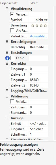

    ich habe einen Geschirrspüller, welcher die restliche Programmzeit (Sekunden) via Analogwert liefert
    Die Programmzeit will ich in der LoxoneApp in Minuten und nicht Sekunden sehen...
    kann ich die Settings beim AnalogenWert direkt ändern? oder muss ich hierfür einen Baustein mit Formel einfügen?
    danke voarb

    Ich bin nicht sicher, ob es bei einem VI eine „Korrektur“ gibt (dein Screenshot ist ja ein bissl von „Nix“), aber wenn ja, dann 60=1 und 120=2, dann hast du Minuten.
    Sonst einfach eine Formel.

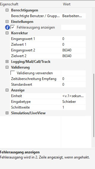

      hab mal einen besseren screenshot hinzugefügt...
      und <v.1> bei der Anzeige kann ich so wahrscheinlich nicht mit einer Formel direkt in den Feld bearbeiten? zumindest hat es mit meinen Versuchen leider nicht geklappt...

        Korrektur gibt’s doch eh!!
        E1=60
        A1=1
        E2=120
        A2=2
          das eine feld heißt "fehlerausgang anezigen". ... ist leider keine fehlerkorrektur...

            Wer sagt denn was von Fehlerkorrektur? Du willst ja keinen Fehler korrigieren sondern nur den Wert korrigieren, er ist ja nicht falsch. Also E1 von Christian meint Eingangswert1 usw....
              ah ok, da habe ich falsch gedacht... sry
              aber könntest du mir kurz erklären, was der was Eingangswert1 und Zielwert1 wiederspiegeln sollen? 60 (sekunden) sind 1 (minute) ???
              und wieso war da als default wert 86340 drin?
              danke & lg
              • Iksi
                • 1111
                Das ist einfach eine Skalierung.
                Wenn du bei Eingangswert1 und Zielwert1 die gleiche Zahl und auch bei Eingangswert2 und Zielwert2 die gleiche Zahl einträgt, skaliert er halt nicht sondern lässt den Wert so wie er ist. Ob da dann 10 oder 86340 drin steht ist egal.
                Wenn du jetzt bei Eingangswert1 60 und bei Zielwert1 1 einträgt, bedeutet dass, daß wenn ne 60 kommt er das auf 1 ändert. Bei Eingangswert2 die 120 und bei Zielwert2 bedeutet halt bei 120 wird das auf 2 geändert. Alle anderen Werte berechnet der halt anhand der Geraden die du durch die beiden Punkte beschreibst. Du kannst da auch andere Wertepaare nehmen, die müssen halt nur auf der gleichen Geraden liegen, also z. B. 0 und 0, 180 und 3, 240 und 4 usw...
