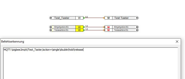

    Hi Leute,
    Hat jemand von Euch schon den Aqara Wireless Mini Switch in die Loxone eingebunden!?
    Im Forum hab ich leider nichts gefunden zu dem Teil.
    Ich komme einfach nicht auf die richtige befehlskette in der config!
    Zigbee ID: lumi.sensor_switch.aq2 | lumi.remote.b1acn01 - Aqara WXKG11LM compatibility with third party gateways
    im MQTT Plugin ist er vorhanden und macht auch was er soll nur in der liveview macht er nichts.......
    Grüße Swede

    Nee das kann ja so auch nicht gehen.... Du musst schon für jeden Befehlstyp (single, double, etc pp) einen eigenen virtuellen Eingang anlegen.

      ja, das weis, war ja so nur für euch damit ihr die befehle wisst:-)
      Geht mit den einzelbefehlen eben nicht so ich ich mir das wünschen würde!!!

        thema erledigt!!! dank an federbein0815
