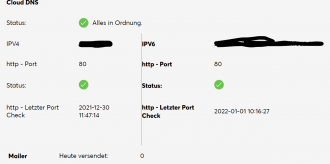

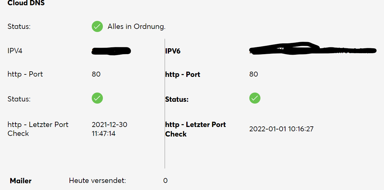

    Hi zusammen,
    ich würde meinen Miniserver gerne von der Ferne steuern können, kann ja nicht so schwer sein, irgendwie klappt es aber nicht.
    Online registriert habe ich den Miniserver gleich am Anfang, das war noch unter einer anderen Adresse mit anderen Internetanschluss.
    Daher ist im Screenshot alles gut, nur die Checkzeiten sind ewig her.

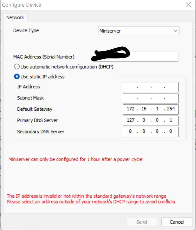

    Ich habe den Miniserver vom Strom getrennt und wollte danach die Konfig aufrufen, es kommt immer folgendes bei raus.
Name: Screenshot 2022-10-23 185530.png
Ansichten: 264
Größe: 108,5 KB
    Ich kann hier nichts konfigurieren, weder kann ich DHCP aktivieren, noch die korrekte statische IP vergeben.
    Im Screenshot oben stimmt auch der Gateway wie auch der DNS Server nicht.

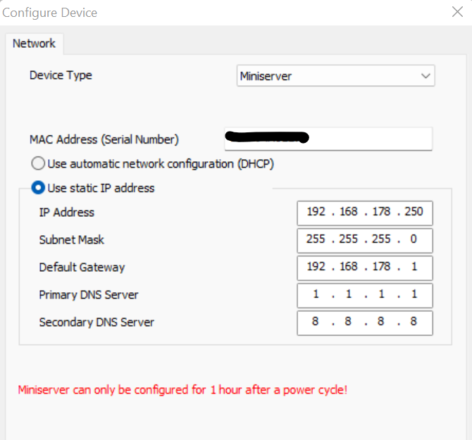

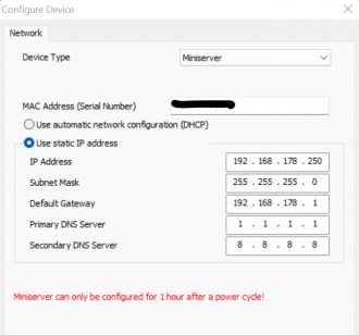

Name: Screenshot 2022-10-23 185703.png
Ansichten: 259
Größe: 81,0 KB

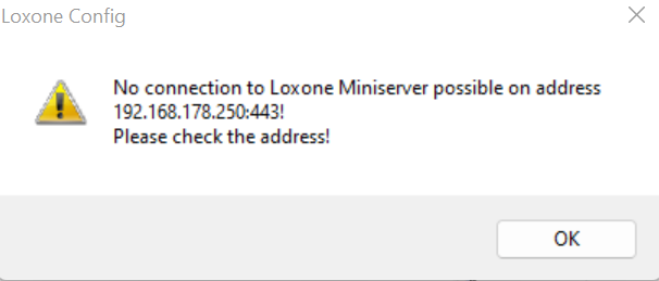

    Wenn ich das mache, egal welcher Weg, kommt folgende Meldung und die Einstellungen sind wieder verworfen.
Name: Screenshot 2022-10-23 185716.png
Ansichten: 260
Größe: 24,0 KB
    Zudem fehlen mir natürlich die anderen Reiter in diesem Dialog, wo auch der Fernzugriff eingestellt werden kann.
    Hat jemand einen Rat oder muss ich direkt an Loxone gehen.

    Die IP-Adresse lässt sich nur innerhalb einer Stunde nach dem Strom Einschalten ändern.

        Hast du mehrere MS im Gateway-Client Betrieb laufen? Oder ist es nur eine MS?

            Ich hatte selbiges Phänomen bei dem Client im Verbund. Nach 3 maligem Spannungsversorgung wegnehmen ging es dann endlich

                Ich habe den MS jetzt mehrfach vom Strom getrennt, funkt trotzdem nicht.

                  Nach dem Xten mal hats jetzt funktioniert, hartnäckig bleiben hat sich gelohnt
