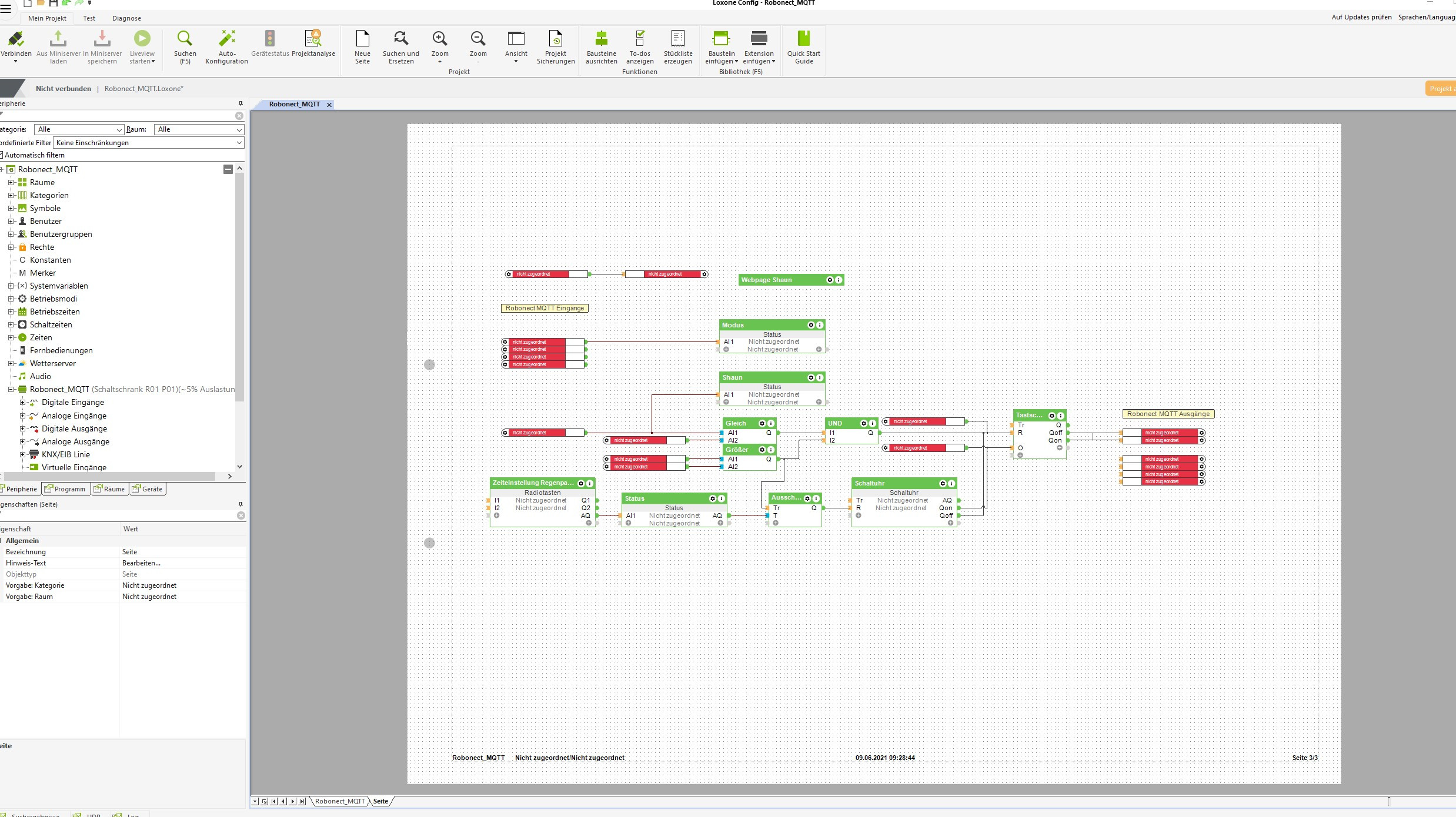

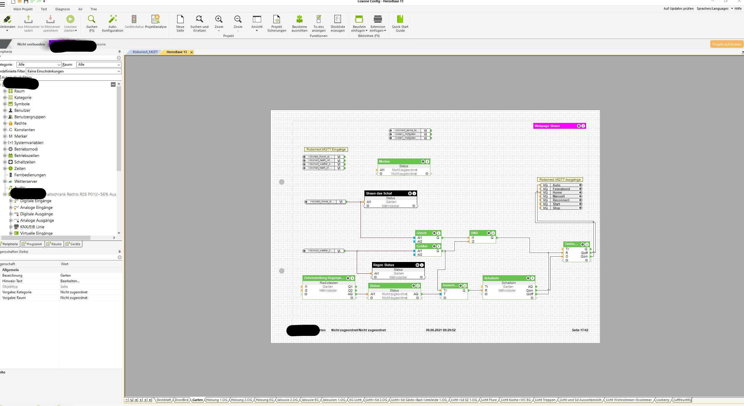

    Bin hier gerade drüber gestolpert da ich mich gewundert hatte, warum einige Configs hier (zum herunterladen) größer sind als bei mir wenn ich es nachstellen will.
    Anscheinend war meine alte Config-App (vers. 9 oder so) noch standartmäßig auf A4 eingestellt und die jetzige Version 12 macht automatisch, aber nur bei neuen Projekten, ein A3 Arbeitsbereich.

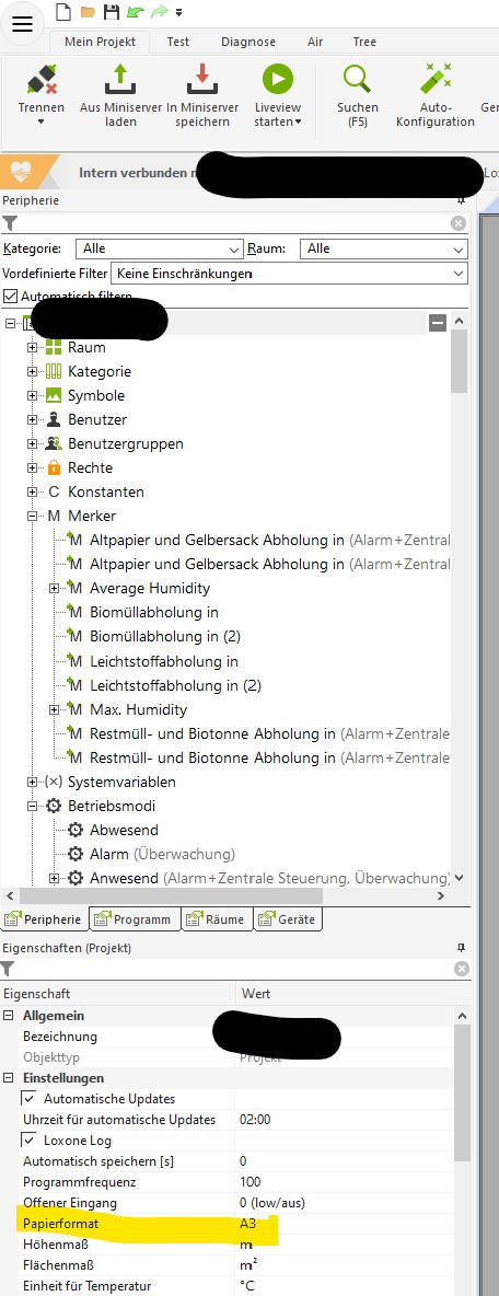

    Zum Anpassen einfach oben auf das Projekt anklicken (ist jetzt im Peripherie-Baum schwarz übertüncht) und unten unter Projekteigenschaften kann es auf A3 oder A4 (oder die englischen Formate) abgeändert werden.
