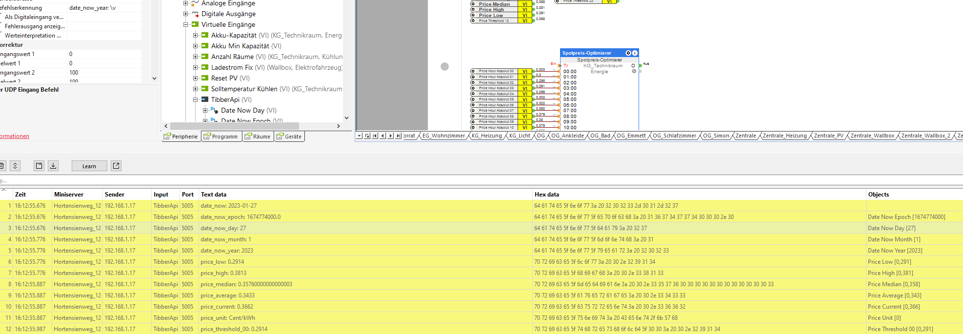

    Hallo in die Runde, mein langfristiges Ziel ist es auch den Speicher bei günstigem Strom zu "tanken". Ich habe jedoch etwas Probleme mit den VIs.
    Das Pythonscript läuft. Sendet offensichtlich auch Daten via UDP an den MS. Die VIs habe ich importiert. Jedoch funktioniert die Befehlserkennung leider nicht. Irgendwie stehe ich auf dem Schlauch.
    Hat jemand einen Tipp für mich?
    • CyCl0ne
      CyCl0ne kommentierte
      Hast du Liveview an oder nur UDP Monitor? Sieht aus, das Liveview aus ist...
    • najrefisch
      najrefisch kommentierte
      Liveview läuft. Der VI interpretiert bzw. bekommt die 0.0. Also nix.

    So sieht es bei mir mit LiveView aus und UDP Monitor:
Ansichten: 1654
Größe: 125,6 KB
    • najrefisch
      also, bei mir sieht das jetzt nicht unbedingt anders aus: https://ibb.co/tZ0myB8
      Die Tibber API funktioniert, die Daten werden per UDP an den MS übergeben. Nur funktioniert die Befehlserkennung der VIs irgendwie nicht. Habe auch schon neue VIs aus dem UDP Monitor mit "Learn" angelegt. Die zeigen auch nur 0 an.
      UDP funktioniert grundsätzlich. Ich füttere damit auch andere VIs auf einem anderen Port.
    • CyCl0ne
      Genau, die VIs leuchten nicht gelb, das machen die normal bei Liveview. Hast du das Prg auch in den Server gespeichert?

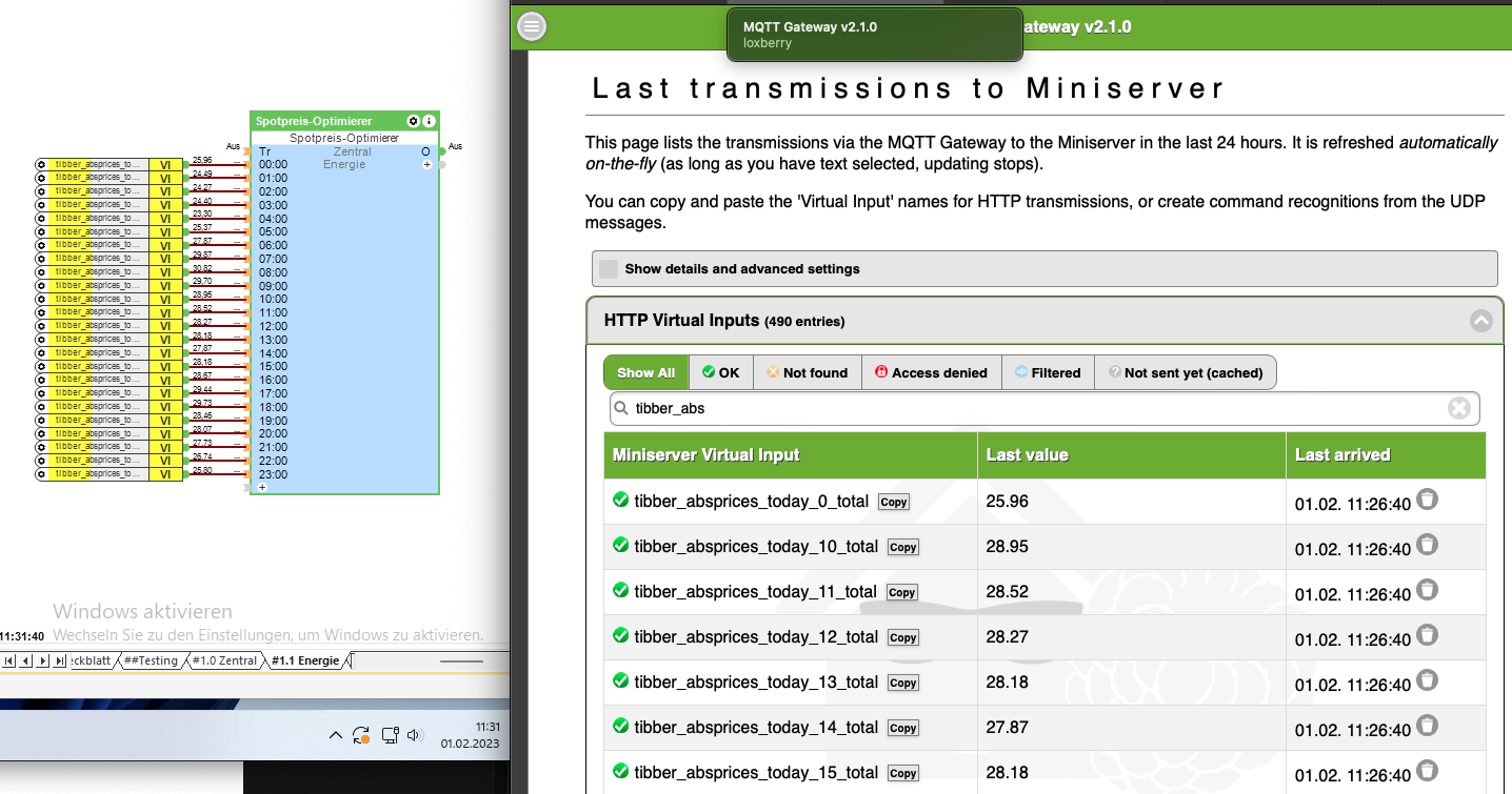

    flod : also nochmal vielen Dank für das Plugin.
    Habe es fix installiert und bekomme schonmal Werte geliefert. Jetzt muss ich nurnoch ein wenig damit rumspielen

    • Buerschle
      Buerschle kommentierte
      ich habs auch installiert, bei mir werden aber keine Daten geladen. Loxberry 2.2.2.2.
      Wenn ich den Button "Preis Update Manuell erzwingen" klicke, dreht sich das Rädchen und hört nicht mehr auf.
      Bei mir wird auch v0.1 angezeigt. Bei dir auch?
    • jadi84
      jadi84 kommentierte
      Bei mir wird ebenfalls v0.1 im PluginManagement angezeigt.
      Das berschriebene Problem hatte ich auch, war aber nach einem Loxberry Restart erledigt ...
    • Buerschle
      Vielen Dank, jadi84, der Neustart hat bei mir auch geholfen.

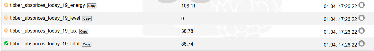

      Ich habe versucht diese Öre in Cent umzurechnen. Aber irgendwas stimmt da nicht.
      Heute kostet nur alleine der Strom pro kWh zwischen 19 und 20 Uhr 9,09 Cent laut Tibber Homepage.
      Übermittelt werden mir diese Werte:
Ansichten: 1079
Größe: 36,8 KB
      108,11 Öre / 100 = 1,0811 SKR. Wechselkurz SKR in Euro 0,089 €. Somit Strompreis 0,0962179 € = 9,62179 Cent.
      Kann man das so rechnen? Was aber komisch ist ABSPrice Today 19 total < Energy. Energy soll der Strompreis sein, Tax ist die Steuer, und Total = Strompreis + Steuer. Haut aber irgendwie so nicht hin :-)
      • blacksun
        • 20.01.2016
        • 575
        #58
        Es war nur "Absolute Preise verwenden" aktiviert. Somit sollte eigentlich nur der Total Preis pro h übertragen werden. War jetzt ein bißchen verwirrend. Habe jetzt die restlichen Haken auch noch gesetzt, sodass Energy, Total und Tax aktualsiert werden. Ich komme preistechnisch aber trotzdem nicht auf einen grünen Zweig.
        • CyCl0ne
