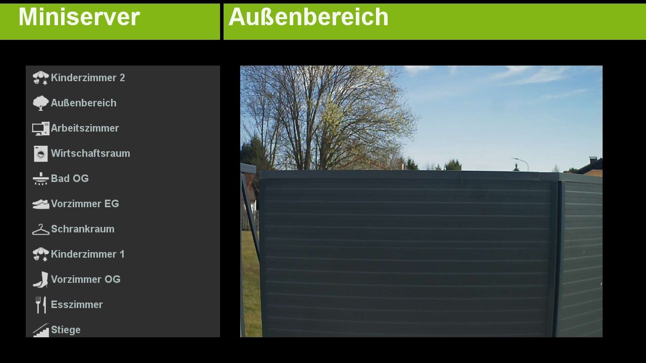

              Ich habe beim Enigma2 Plugin noch weitergemacht, wobei durch die ständigen Umstellungen der API gewisse Dinge aktuell nicht mehr funktionieren.
              Bis 9.0 funktioniert das Plugin (Lightcontroller V2 und Doorcontroller zumindest nicht mehr). Token-based Authentication bin ich gerade dabei, wobei mir einfach die Zeit fehlt.
              Ich würde den Code gerne veröffentlichen, damit wir eventuell gemeinsam daran weitermachen können.
              Wenn es jemanden gibt, der sich mit der Enigma2 Entwicklung ein bisschen auskennt und das Plugin von bestimmten Dingen (Hersteller Logo, Hersteller Namen, . bereinigen kann, damit wir den Code auf Github oder ähnlichem hosten können wäre ich gerne bereit den Code herzugeben.
Ansichten: 921
Größe: 72,6 KB
              Anbei ein aktueller Screenshot.
              Vielleicht gibt es ein paar Interessierte (die sich ein wenig mit Python und Enigma2 auskennen), dann können wir das eventuell per Skype einmal besprechen.
              Stefan

                  Ich habe das Plugin einmal auf Github veröffentlicht: https://github.com/StefanHaring/E2Lox

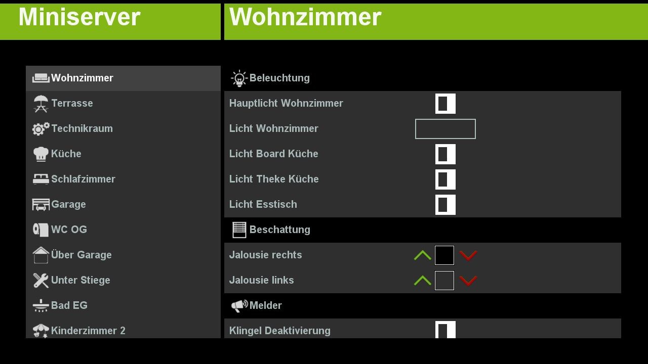

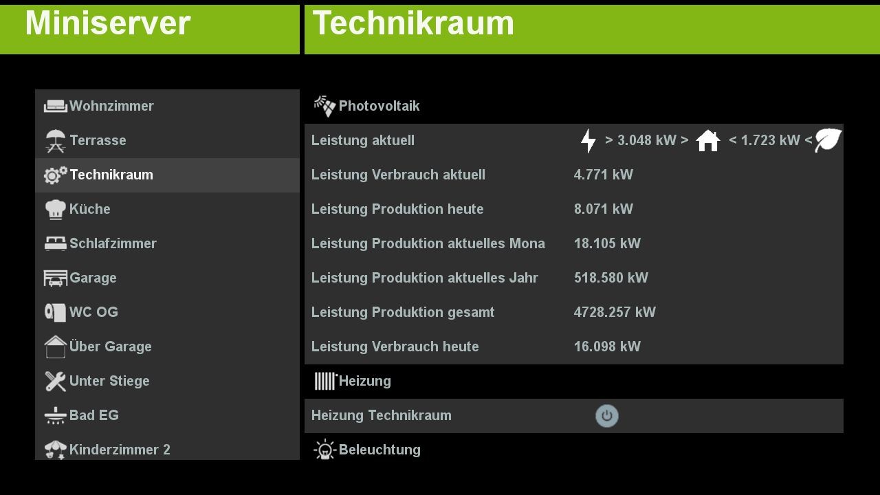

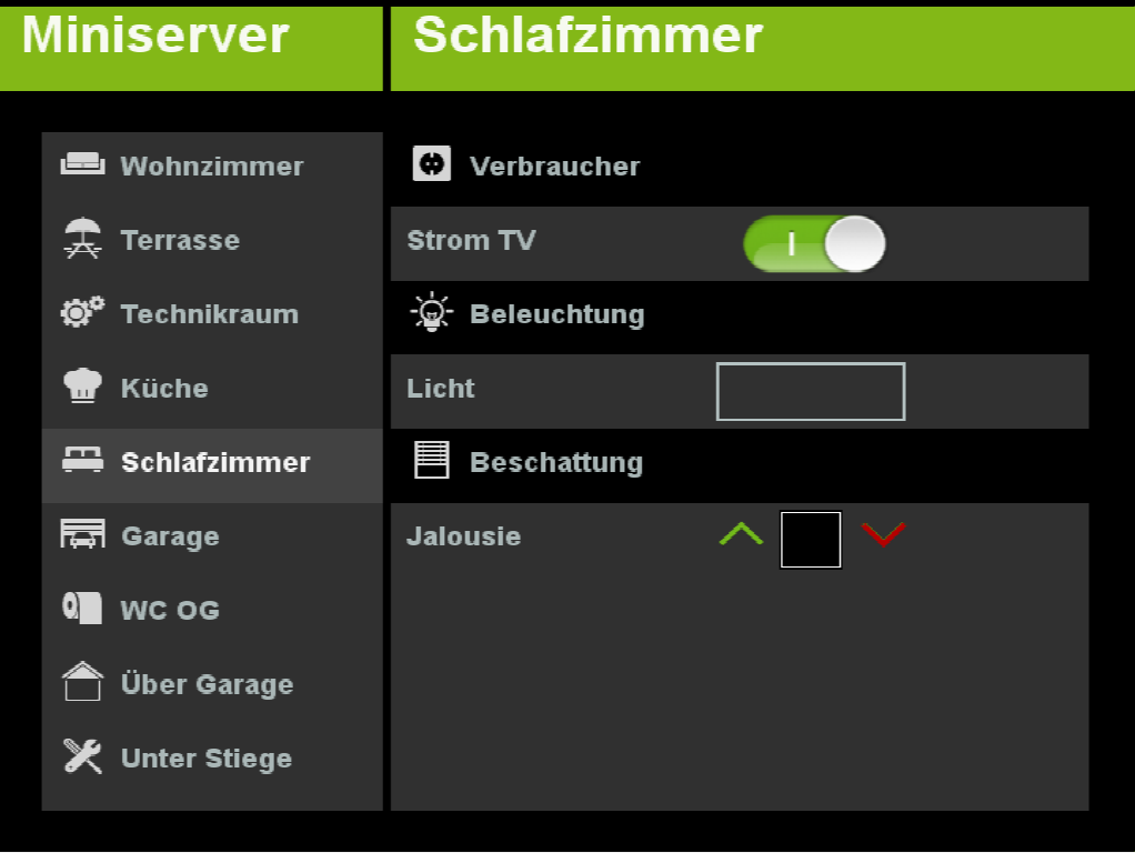

                  Anbei noch ein paar Screenshots
