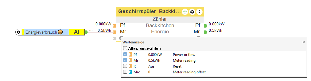

          Falls das nochmal jemand sucht - hat mich auch ein bisschen gefuxt:
          Musste noch ein Firmware update am Gerät machen und über die Miele app das Gerät kurz einschalten (während des hinzufügens), dann war auch Energieverbrauch bei den Geschirrspülern dabei.
          • mikethehornet
            • 24.02.2024
            • 12
            Hat hier auch noch jemand das Problem, dass man bei den Geräten regeläßig "inkonsistenten Zählerstand festgestellt" bekommt? Siehe bild, so hab ich es angehängt.
