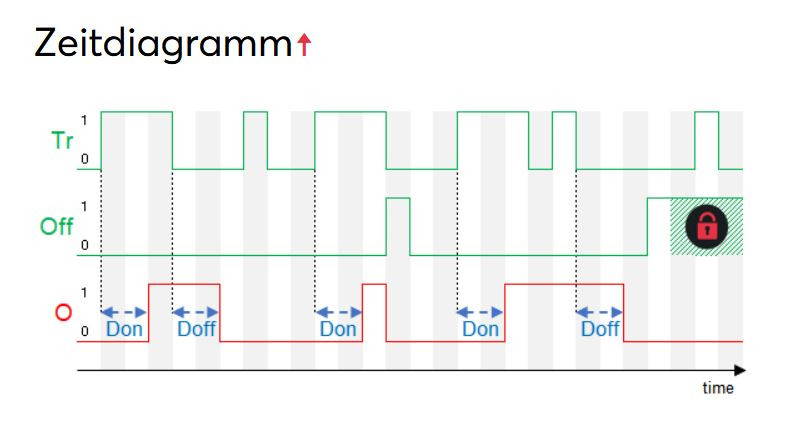

      Oder du nimmst eine Ein- und Ausschaltverzögerung und einen UND Baustein.
      Dann gibst du den Impuls auf die Ein- und Ausschaltverzögerung und auf den UND. Den Ausgang der Verzögerung auch auf den UND.
      Die Einschaltverzögerung musst du dann auf einen kleinen Wert einstellen, etwas länger als die Impuls Länge und die Ausschaltverzögerung auf die 30minuten.
      Wenn jetzt ein Impuls kommt, geht der nicht durch, da ja die Verzögerung 0 ist und somit das UND nicht auf 1 gehen kann. Kommt dann ein weiterer Impuls bevor die Verzögerung wieder aus geht, geht dieser durch und startet die Zeit neu.
      So müsste es denke ich gehen.

            ...Einschaltverzögerung kann auch auf 0.001s eingestellt werden
        • pbuechel
          • 254

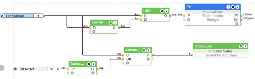

          Hmm, trotz Impuls geht die Ein-Aus-Verzögerung nicht auf ON ???
          Ich versteh das Diagramm so dass Don kleiner als die Impulslänge sein muss - Aber auch das schaltet die Verzögerung nicht ON.
          Zuletzt geändert von pbuechel; 21.11.2022, 20:44.
          No Support via PM, MS v2 + KNX Extension (ziemlich sicher aktuelle Version)
            • 5144

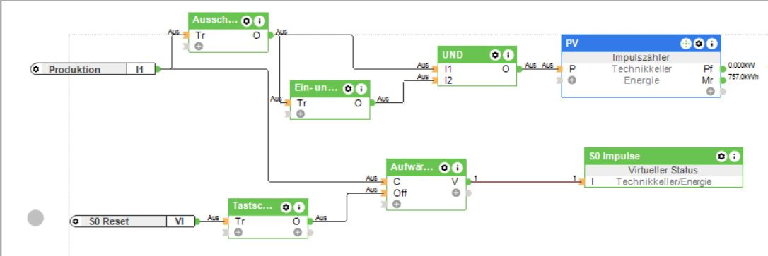

            Könnte sein, dass die EIN-Zeit vom Eingang zu kurz für die Ein-Ausschaltverzögerung ist. Die müsste >= 0.02s sein.
            Da der Aufwärtszähler zählt, müsste eine zusätzliche Ausschaltverzögerung mit 0.02s hinter dem Eingang I1 das Problem lösen.​

            War neugierig: Hat nicht geholfen.

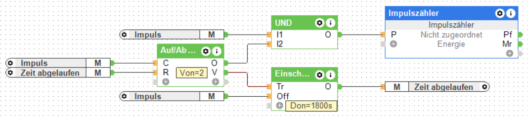

            Ich habe mir den ganzen Thread nochmals durchgelesen. Sofern ich das jetzt richtig verstanden habe, kann es so meiner Meinung nach nicht funktionieren.
            Meine Meinung:
            Der Zähler muss auch, ohne zusätzliche Beschaltung, niederfrequente Signale richtig erfassen.
            Sofern ich die Anforderung richtig verstanden habe, müsste der erste Impuls unterdrückt werden, da man zu dieser Zeit noch nicht wissen kann, in welchem Zeitabstand der Nächste kommt.
            Kommt dann der nächste Impuls innerhalb der Zeit, würde so der erste Impuls fehlen.
            Wenn das wirklich so gewünscht ist, hier noch ein Beispiel von mir, wie man das machen könnte.
Ansichten: 237
Größe: 89,8 KB
            lg Romildo
