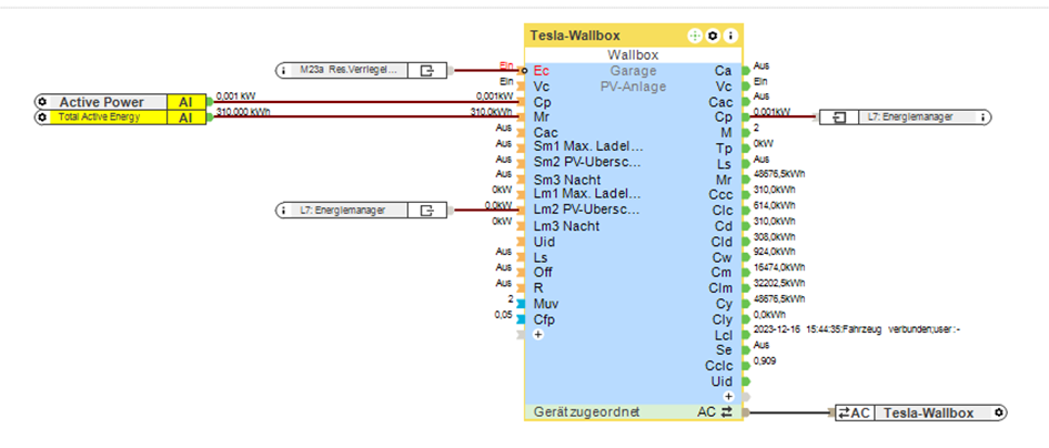

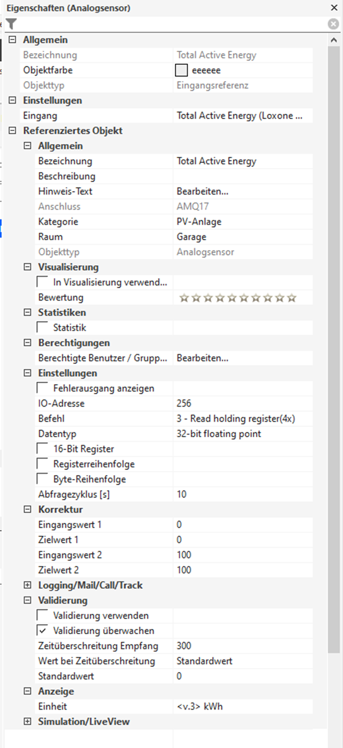

              Hallo zusammen - habe auch eine LOXONE-Wallbox mit OR-WE-516 - Zähler installiert, funktioniert sehr gut - aber die Statistikwerte in der Wallbox-Anzeige stimmen nicht!! Offenbar wird der Zählerstand (Mr-Eingang = 310kWh) im Baustein irgendwie addiert > Mr-Ausgang = 48676,5kWh?? Vermutlich habe ich irgendwo ein "Hackerl" falsch oder nicht gemacht!??

                Im Wallbox Baustein den Haken bei Relativzählung entfernen, dann geht es.

              Habe es 3 Tage getestet - funktioniert sehr gut - vielen DANK !!!
