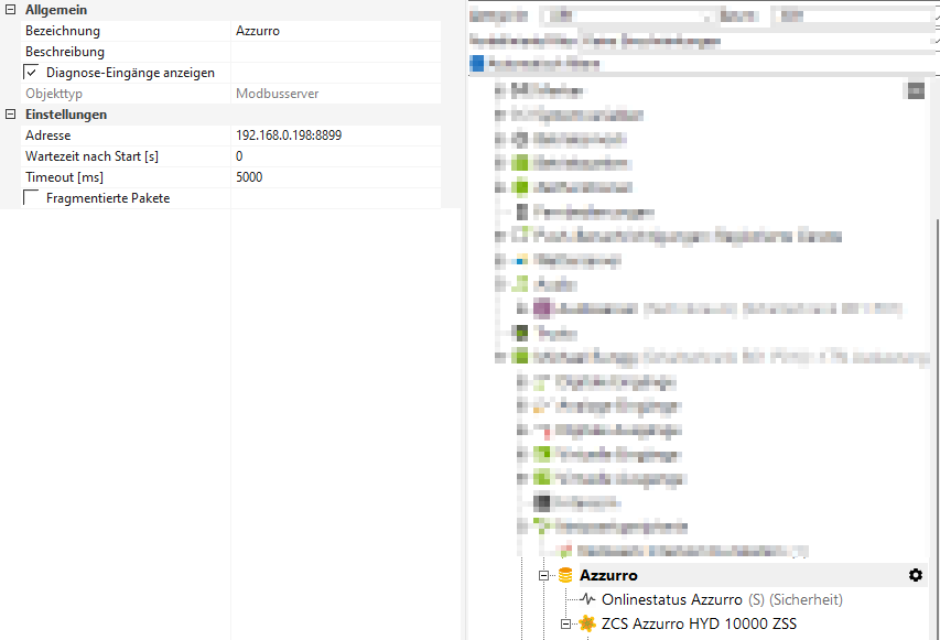

      Hallo Junior, anbei meine Konfiguration:
Ansichten: 222
Größe: 31,0 KB
      Du kannst mittels Telnet versuchen ob dein Datenlogger auf Port 8899 antwortet. CMD Fenster öffnen, telnet IP_deines_Datenloggers 8899.
      Meine Firmwareversion lautet: ME_0D_270A_1.09. Ich verwende einen ZSM-ETH-EXT Adapter.

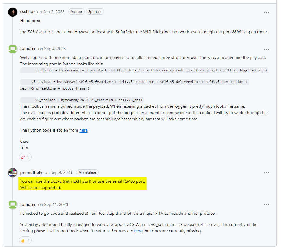

        Laut diesem Post funktioniert die Verbindung nur über das Ethernet Modul. Beim 15KTL sollten die Modbusregister diesselben sein:
        Sofar Solar HYD x KTL: Best ModBus connection through LSE-3 Logger · evcc-io/evcc · Discussion Digitaler Ausgang halten? · GitHub​
Ansichten: 353
Größe: 77,7 KB
        • christopher86
          christopher86 kommentierte
          Hatte ich vermutet. Modbus über WLAN hab ich persönlich noch nicht über WLAN gesehen. Ich probiere es mal über den anderen Logger aus.

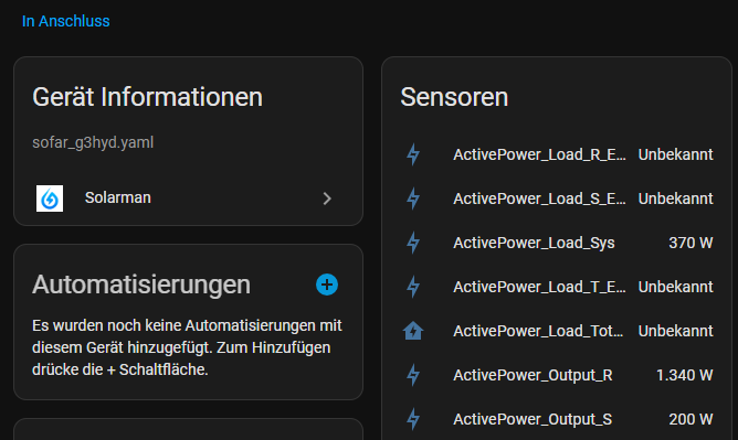

          Mir lässt das Thema irgendwie keine Ruhe. Home Assistent ließt meiner Ansicht nach über WLAN und dem LSW-3 aus, jedoch beschränkt auf Seriennummern mit gewissen Startnummern. Es gibt wohl verschiedene Protokolle, der Zugriff sieht nach Modbus aus.
          Home Assistant component for Solarman collectors used with a variety of inverters. - GitHub - StephanJoubert/home_assistant_solarman: Home Assistant component for Solarman collectors used with a ...
          Edit: Es geht über Home Assistent und dem WLAN Modul. Was macht das Plugin anders? Ich bin leider nicht fit in Python
Name: Screenshot 2024-02-22 102206.png
Ansichten: 222
Größe: 50,0 KB
          Zuletzt geändert von Junior; 22.02.2024, 09:25.
          • Junior
            Junior kommentierte
            Auflösung: Das WLAN Modul spricht zwar Modbus, allerdings werden die Pakete wohl in einem eigenen Protokoll transportiert. Das Plugin arbeitet dann aus den Paketen die Register heraus. Die Sensorwerte dann von HA nach Loxone zu schicken ist auch ziemlich aufwändig, also für mich erstmal Ende mit dem WLAN Modul.
