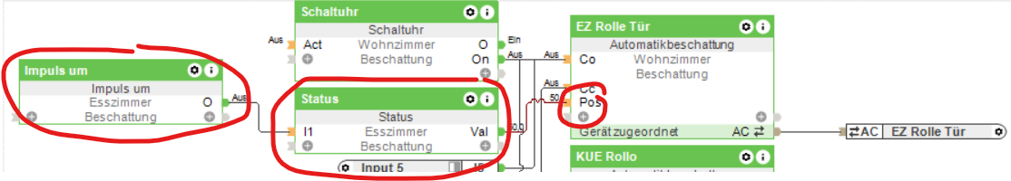

    Hallo Leute,
    ich würde unseren Rollladen gerne nur zu 90% herunterlassen und finde aktuell keine Lösung dafür.
    Die früheren Posts und Lösungen dazu beziehen sich alle auf den Alp-Eingang (bspw. hier), den es nicht mehr gibt.
    Ich hatte vorher schon mal eine andere funktionierende Lösung, die ich allerdings vor ca. 1/2 Jahr rausgenommen habe und leider nicht mehr zur Hand habe - dort konnte ich einfach die Sekunden angeben, wie lange der Rollo runterfahren soll.
    Das hatte ich auch aus dem Forum, aber auch den Thread kann ich nirgends mehr finden.
    Ich denke, Pos wäre der richtige Eingang.
    Erledigt, beim schreiben und nochmals drüberschauen hats dann klick gemacht...
    Impuls um "Abenddämmerung" -> Status = 88% -> An den Pos-Eingang, thats it.
    Klicke auf die Grafik für eine vergrößerte Ansicht  Name: image.png Ansichten: 0 Größe: 79,4 KB ID: 372211
