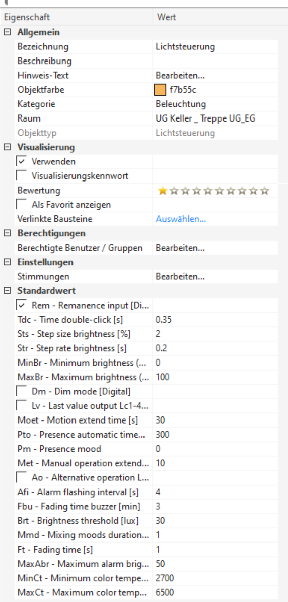

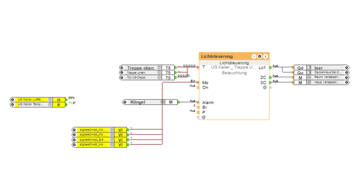

    Ich habe mit Loxberry, zigbee2mqtt und dem mqtt-gateway die Bewegungssensoren von Aqara/Xiaomi integriert.
    Der digitale Eingang funktioniert auch ganz gut - bei Präsenz wird eine "1" gesendet, sonst eine "0".
    Doch wenn ich nun diese Sensoren mit der Lichtsteuerung "Mo" verbinde, wird kein Licht eingeschaltet. Komischerweise hat es mal funktioniert - nun jedoch nicht mehr. Ich verstehe nicht, weshalb es nicht mehr funktioniert... Habt ihr eine Idee? Die Forensuche und Google hat mir leider nicht geholfen.
    Danke im Voraus.
    Liebe Grüsse
    Michael
  • meugster
    • 19.08.2020
    • 19
    Vermutlich habe ich die Lösung selbst herausgefunden. Ich denke, es lag am Wert für "Pto" - er ist nun "0" und es funktioniert alles, wie gewünscht.
