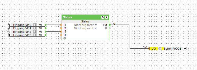

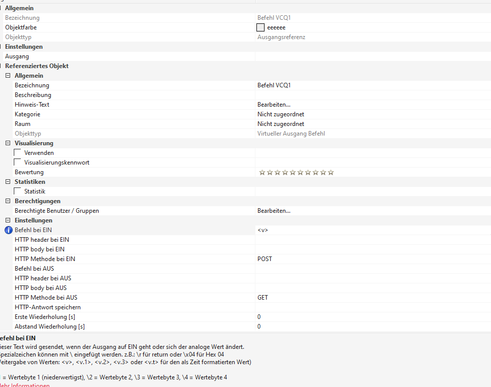

    Hallo Freunde ,
    ich habe wirklich eine dumme frage aber ich stehe momentan voll auf der Leitung, ich habe in meiner Config den Staus Baustein eingeführt und richtig programmiert , d.h mir erschein die richtigen texte hinter dem Baustein.
    Habe dann ein Virtuellen Ausgang angelegt ( Wled) , doch der virtuelle Ausgang sendet mir die texte nicht an wled.
    wie muss ih den virtuellen Ausgang konfigurieren das er den text sendet?
    wenn ich bei " Befehl bei EIN" <v1> reinschreibe das funktioniert nicht .
    könnt ihr mit bitte helfen ?

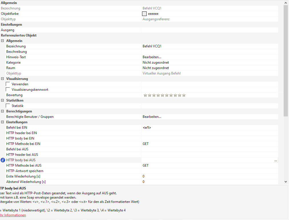

    • 5161
    Hallo, nur <v> ohne die 1
    lg Romildo

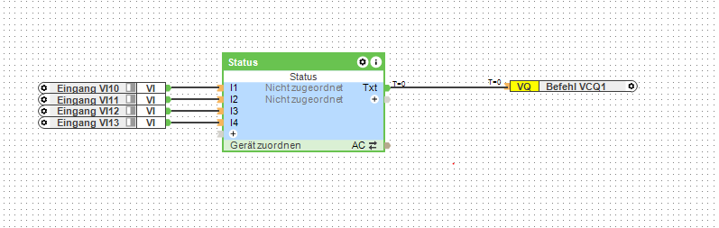

    • Blackbull
      • 24.01.2021
      • 83
      Hallo und wo bei " Befehl bei Ein" <v> dies einfügen ? Klicke auf die Grafik für eine vergrößerte Ansicht

        • 11238
        Ich weiß nicht, was wled ist, aber <v> wird im Befehl an wled dort eingefügt, wo der Text stehen soll.

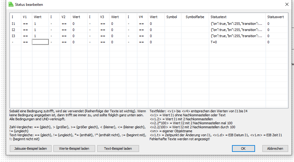

          Ist die Programmierung bei mir ansonsten korrekt ?
          wäre es für dich nicht möglich mir eine test config zu erstellen , sodass ich den Fehler einfacher finden kann.

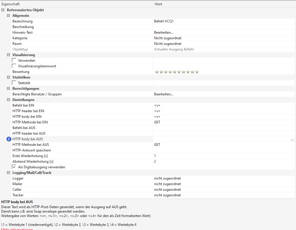

              aber wenn ich in den virtuellen ausgan den befehl ei gebe dan funktioniert der befehl nur beim status baustein funktioniert der selbe befehl nicht. es muss also bei der programmierung liegen.

                  • 5161
                  Blackbull
                  Post 5 Bild 2 Einstellungen:
                  Nur bei Befehl bei EIN: <v>
                  Das Häkchen bei als Digitalausgang verwenden muss raus.
                  Wiederholungen werden auch keine benötigt.
                  Und dann mal nach dem Speichern einen Eingang aktivieren.
                  lg Romildo
                  • Blackbull
                    • 24.01.2021
                    • 83
                    Danke danke euch allen für eure Hilfe es hat geklappt =) ich glaube das Häkchen war das Problem =) Ich bedanke mich für euer schnelle Hilfe =)
                      Das primäre Problem war sicher das Häkchen.
                      Den gleichen Wert alle 2 Sekunden zu senden trägt nur zur unnötigen Belastung des Miniservers bei,was mir auch nicht gerade sinnvoll erscheint
