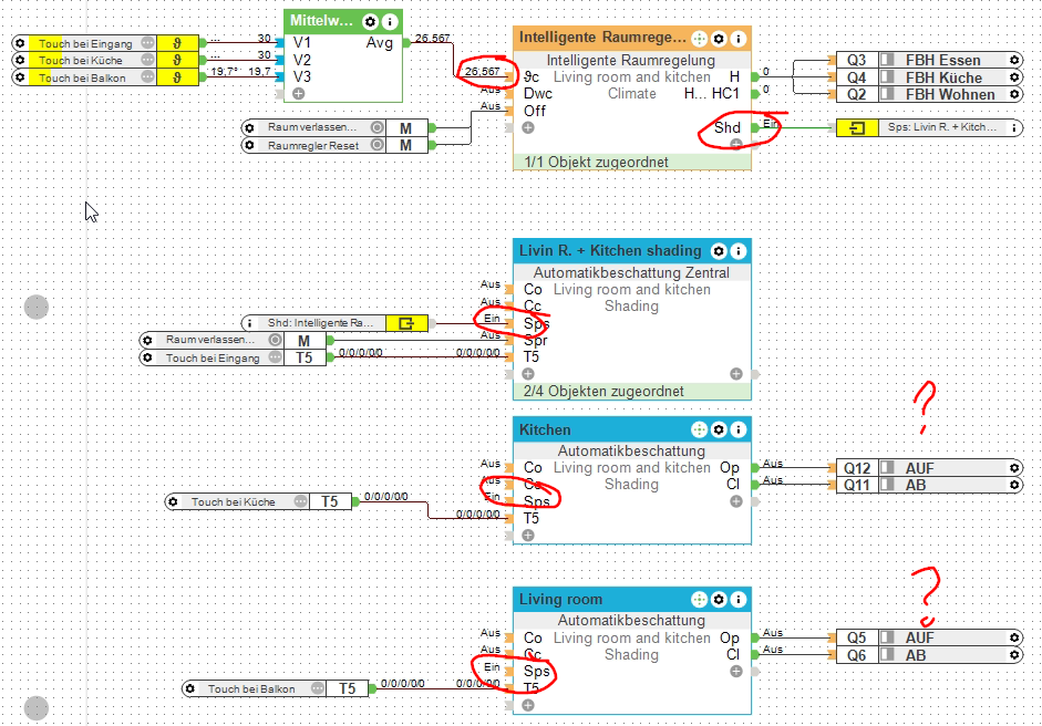

    wir betreiben 2 Miniserver Gen1, im Haupthaus geht alles, wenn es im Wohnzimmer zu warm wird (je nach Temp Einstellung beim Raumregler) fahren die Raffstores runter damit keine Sonne reinkommt. Das geht in allen Räumen,.
    In der Einliegerwohnung steuert ein zweiter Miniserver Gen1 und dort ist das Ganze genauso auf Standard aufgesetzt aber leider triggern zu hohe Temperaturen keine Aktion bei den Raffstores...und das obwohl der Raumregler brav den Shd Ausgang auf "Ein" setzt...und der dann den Sps eingang bei der zentralen Automatikbeschattung auch auf ein setzt...warum geht da nichts???
    Die Richtung der Fenster stimmen alle, aber er macht einfach nichts. Übersehe ich etwas?
    Der Miniserver hat keine Wetterstation, der vom Haupthaus schon. Liegt es daran?
    Hier mal die Screenshots:
    Temp ist unter Hitzeschutz:

    Temp manuell über Hitzeschutz gestellt (ab 24 Grad): Fenster Wohnzimmer ist Süden also 180grad, Fenster Küche ist Osten also 90 Grad. wohnzimmer müsste was passieren, tut sich aber nichts.

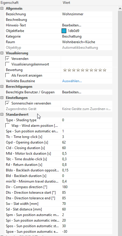

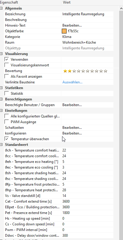

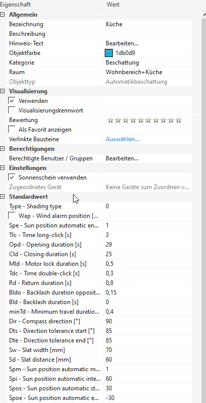

    Anbei noch die Einstellungen der Beschattungen und der Raumregler, sind identisch zu dem anderen Minserver wo es geht:

            Also wenn die Variable Sonnenschein keinen Input bekommt, weiß ich ehrlich gesagt nicht, auf Basis welcher Kriterien dass deiner Meinung nach funktionieren sollte?
            Da bleibt ja nur noch Shading Demand vom Klima-Baustein..
            Auch wenn Sonnenschein nicht angehakt ist, braucht SPS eine Info über den Sonnenschein (standardmäßig die interne Variable Sonnenschein).

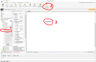

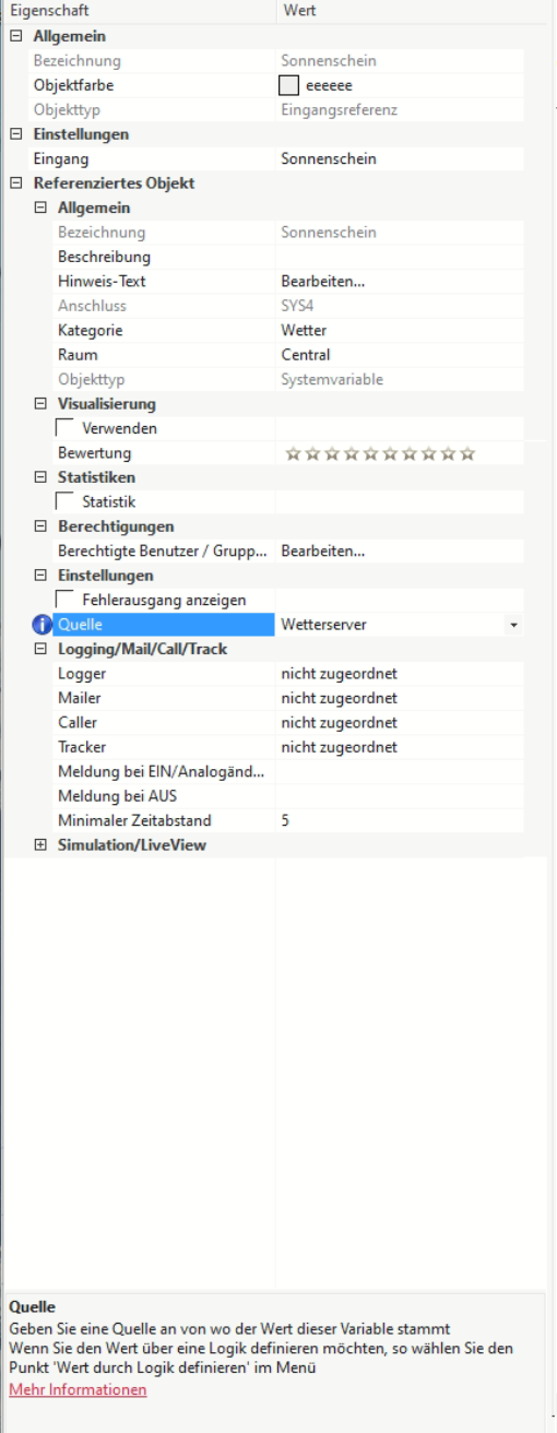

              Verstanden, die Variable würde ich gerne befüllen mit den Werten das anderen Miniservers (dort habe ich Loxone Wetterstation und Wetterservice) aber leider kann ich nur Wetterservice bei Quelle auswählen und der Menüpunkt externe Logik ist nicht zu sehen obwohl es in der Beschreibung drinnen steht?
Ansichten: 305
Größe: 190,4 KB

                einfach die Variable Sonnenschein in die Logik einbauen, dann wird das von da genommen, umstellen brauchst du dann nichts mehr.

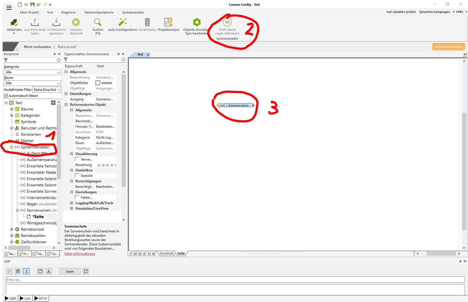

                  Sorry aber der Baustein hat nur einen Ausgang und keinen Eingang!? Und da er aktuell ja keinen Wert liefert wo soll ich den überhaupt anhängen? Verstehe es irgendwie nicht.
                  Loxone: MS Gen1, Audioserver +5 St. Ext, NFC(s), Air, Dimmer, Relais
                  KNX: BWM, Glastaster II, div. Schaltaktoren und RGBW Dimmer
                  • Thomas Kührer
                    • 393
                    du musst Systemvariable beschalten:
                    Klicke auf die Grafik für eine vergrößerte Ansicht  Name: image.png Ansichten: 0 Größe: 124,1 KB ID: 375292
                    • Pino72
                      • 31.07.2018
                      • 278
                      Oh Mann, danke...das meinten die mit "Menupunkt"...oben in der Leiste!!! Wer sehen kann ist im Vorteil! Alles klar, dann übergebe ich mal alle relevanten Wetterdaten per Miniserver Interkommunikation an den Minserver und schau mal ob sich dann was tut.

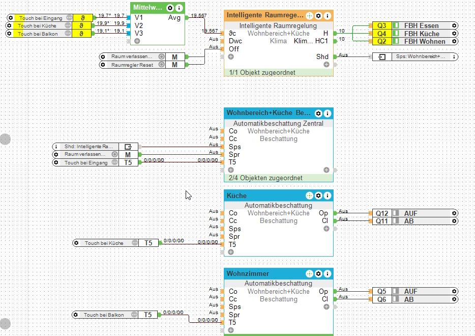

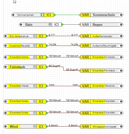

                        ​Sooo, hab jetzt ALLE Systemvariablen an den anderen Miniserver übergeben...also die Wetterdaten inkl. sonnenschein etc.
                        Leider weigert er sich immer noch die Raffstores hochzufahren wenn es im Raum über 25 Grad warm wird, er aktiviert brav den Shd Ausgang und auch an den Beschattungsbausteinen sieht man dass der Sps Eingan gauf "Ein" geschaltet wird aber er fährt einfach die Dinger nicht runter!!!
                        Was kann denn das sein??

                          du musst noch die Ausrichtung des Fenster vorgeben (Dir Eingang am Beschattungsbaustein) bzw. konfigurieren in den Eigenschaften.
                          • Pino72
                            • 31.07.2018
                            • 278
                            Ausrichtung is überall hinterlegt, 90 Grad und 180 Grad für Osten und Süden.

                            • Deepflash
                              • 08.06.2021
                              • 193
                              Und das stimmt auch tatsächlich mit der Himmelsrichtung genau überein?
                              Ist SP am Ausgang aktiv?
                              Sobald du eine manuelle änderung machst (morgens öffnen) ist die Automatik deaktiviert wenn du sie nicht wieder mit SPR aktivierst
