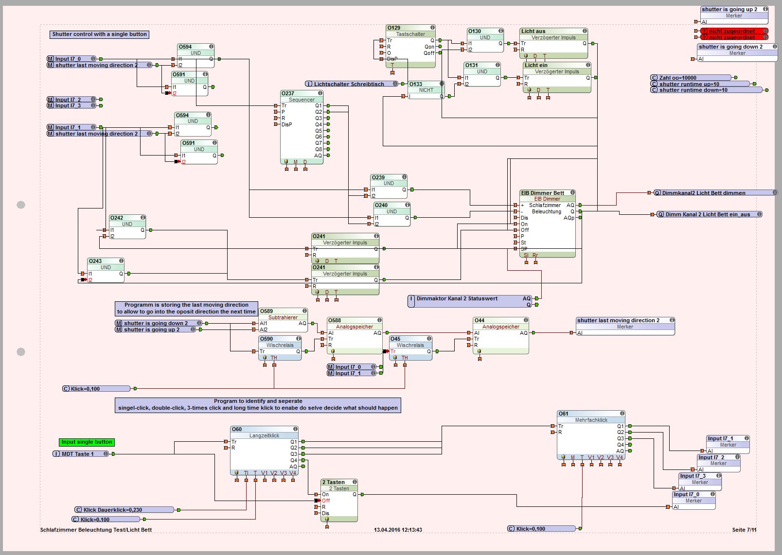

        Servus Ich stand auch vor dem Problem, ich habe einen KNX Taster und auf "EinTastenDimmen" in Verbindung mit der Loxone habe ich keine zufriedenstellendes Ergebnis rausbekommen.
        habe es sehr umständlich über eine hier im Forum beschriebene Variante gemacht, die glaube ich eigentlich für die Jalousien gedacht war, aber beim Licht funktioniert es genauso.
        Nur dimmt er immer erst hoch in meiner Version, d.h. wenn du das Licht per Einfach Druck eingeschalten hast, musst du erst 2 mal länger drücken damit er wieder runter dimmt.
        Ansonten funktioniert es wie es soll.

            Ich habe jetzt einmal eine kleine Lösung gefunden, ich weis aber nicht ob das so in Wirklichkeit funktioniert, in der Simulation tut es.
            Es ist zwar keine schöne Lösung, aber besser wie nichts.
            Falls Euch was besseres einfällt, gebt mir bitte kurz bescheid, denn ich würde eine saubere Lösung bevorzugen.
              Edit: Ich glaube bei mir in der Simulation lief vorher etwas schief. Nun tut der Dimmer Baustein genau das was ich möchte. auch ohne dahinter geschalteten zweiten Dimmer- Baustein
