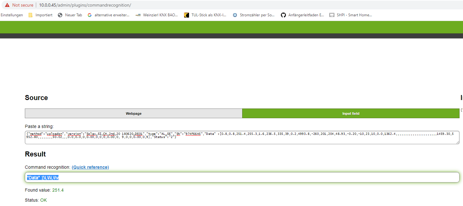

    Ich habs selbst nicht ausprobiert, aber ich würde mal versuchen "Komma suchend" weiter zu springen:
    "Data" :[\v
    "Data" :[/i,/i\v
    "Data" :[/i,/i/i,/i\v
    "Data" :[/i,/i/i,/i/i,/i\v
    eventuell funktioniert das ja
    Zuletzt geändert von Labmaster; 10.01.2020, 16:49.
      • 4338
      "Data" :[\v
      "Data" :[\i,\i\v
      "Data" :[\i,\i\i,\i\v
      "Data" :[\i,\i\i,\i\i,\i\v
      jedesmal weiterspringen ein
      \i,\i
      einfügen
      vor dem : war noch ein Leerzeichen
      Klicke auf die Grafik für eine vergrößerte Ansicht  Name: Befehlserkennung.PNG Ansichten: 0 Größe: 50,6 KB ID: 229726
      Zuletzt geändert von AlexAn; 10.01.2020, 13:35.

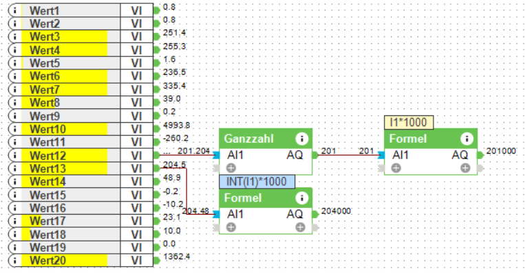

              Ich habe mir die Mühe gemacht, die ersten 20 Werte von den Daten aus #14 auszulesen.
              Bei Wert 12 handelt es sich vermutlich um einen Integerwert. Dahinter habe ich einen Ganzzahl- gefolgt von einem Formelbaustein eingefügt.
              Der Formelbaustein dient lediglich dazu, aufzuzeigen, dass nach dem Ganzzahlbaustein auch tatsächlich nur die Ganzzahl zur weiteren Berechnung verwendet wird.
              Beim Wert 13 soll die Formel auch nur zeigen, dass der Integerwert [INT(I1)], also nur die Ganzzahl, auch wirklich für die Weiterberechnung [*1000] verwendet wird.
              Dies entspricht auch dem was Christian Fenzl in #20 bereits geschrieben hat.
              Klicke auf die Grafik für eine vergrößerte Ansicht  Name: WerteLesenKommaTrennzeichen.png Ansichten: 0 Größe: 164,0 KB ID: 230103
              lg Romildo
                Hallo Christian,
                hallo romildo,
                ja passt. Ihr habt recht, so klappt es.
                Findet der Server bei der Suche eine Zahl mit Punkt, interpretiert er dies als Dezimal-Komma und übernimmt den Wert mit in die Zahl.
                Das dann nachfolgende Komma gehört dann nicht mehr zur Zahl, sondern stellt den nächsten Wert dar.
                In dem Fall ist der Wert korrekt und kann so übernommen werden.
                Findet der Server bei der Suche eine Zahl mit Komma, interpretiert er dies fehlerhaft als Dezimal-Komma und übernimmt den Wert nach dem Komma mit in die Zahl.
                Die Fälle bzw. die Stellen sind aber bekannt und dauerhaft so vorhanden.
                In dem Fall übergebe ich dann den ausgelesenen Wert an den Ganzzahl-Baustein und habe den richtigen Wert.
                Die Lösung ist gut, wobei schöner wäre es ja schon, wenn man im virtuellem HTTP Eingang angeben könnte ob das Dezimaltrennzeichen der Punkt oder das Komma ist.
                Vielleicht kommt dies ja mal bei einem folgenden Firmware-Release.
                In meinem Fall ist es jetzt kein Problem, da genau festgelegt ist welche Zahlen eine Nachkommastelle haben.
                Würde die API aber nicht immer einen Nachkomma-Wert, also z.B. .0 oder .00 mit ausgeben, also in den Fällen dann nur die Ganzzahl wenn kein Nachkomma-Wert existiert, dann wäre der Fall ungleich schwieriger zu lösen.

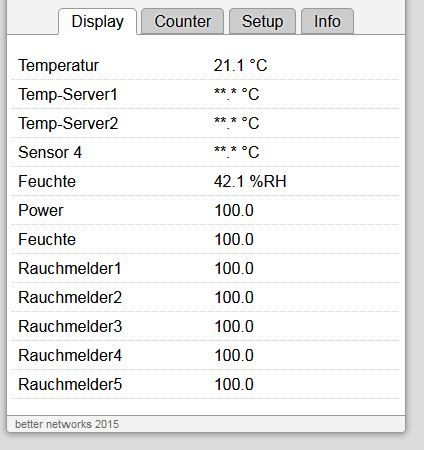

                      ich bin gerade dabei die Werte von einem MessPC (Ethernetbox3) auszulesen.
                      Leider komme ich hier aber nicht weiter und bekomme die Werte nicht angezeigt.
                      Was ich bisher gemacht habe bzw. eine Übersicht:
                      Die Webseite: (http://10.10.0.205/index.html | login nicht erforderlich)
Ansichten: 400
Größe: 52,9 KB

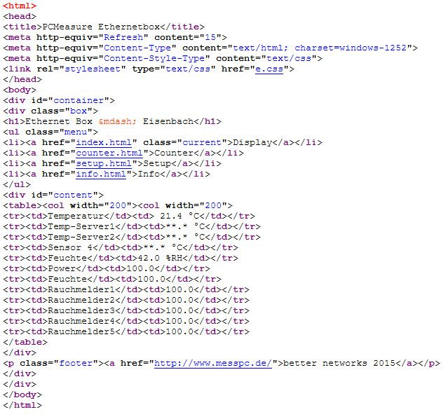

                      der Quellcode: (hier z.B die Temperatur von 21.4C)
Ansichten: 383
Größe: 132,1 KB

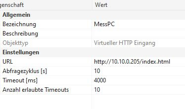

                      Der Virtuelle HTTP Eingang:
Ansichten: 369
Größe: 18,7 KB

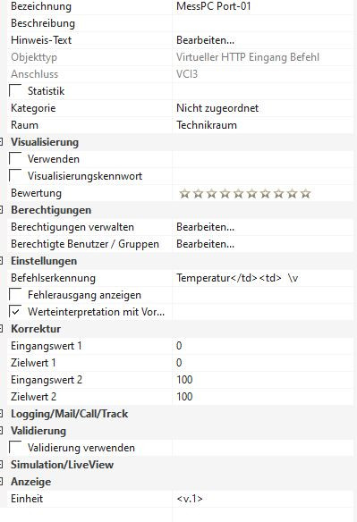

                      Der Virtuelle Eingang Befehl:
Ansichten: 392
Größe: 58,2 KB
                      was mache ich falsch ??
                      ich habe es schon in verschiedenen Varianten getestet aber leider ohne Erfolg.
                      Vielleicht kann mir jemand helfen, der sich etwas besser mit der Geschichte auskennt.
                      Ich denke wenn mal ein Anfang gemacht ist, bekomme ich die restlichen 11 Werte auch hin.
                      Dankeschön
                      Thorsten
