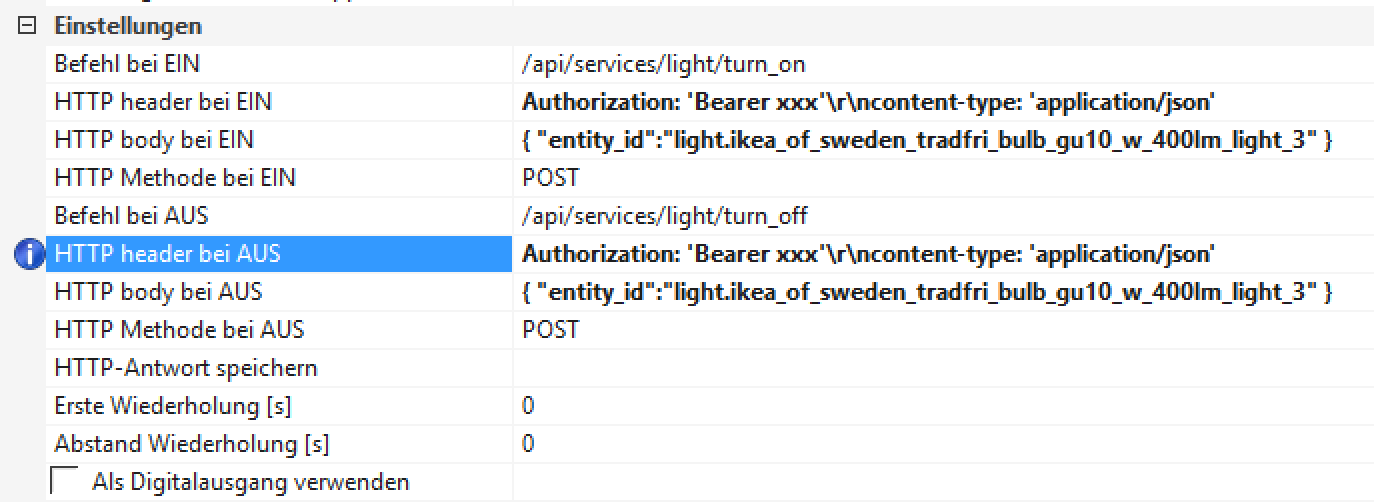

    ich nutze den conbee Stick für meine Ikea Lampen in Home assistant. Dort kann ich die Lampen ohne Probleme ein- und ausschalten.
    Die curl Befehle gehen auch.
    Jetzt wollte ich das ganze in Loxone nachbauen.
    Leider komme ich mit der Anleitung aus dem wiki nicht weiter.
    Will auch gerne das 10-Jahres token nutzen und nicht das selbst verbebene api Passwort (damit klappt es auch nicht, schon getestet.
    Meine Konfiguration des Ausgangsbefehls sieht dabei wie folgt aus (xxx steht für mein token):
Name: Bildschirm­foto 2023-01-23 um 17.09.28.png
Ansichten: 712
Größe: 31,3 KB
ID: 376671Im log von Home Assistant kommt dann folgende Meldung nachdem der Miniserver neu gestartet ist.
    Login attempt or request with invalid authentication from miniserver.fritz.box (192.168.178.122). See the log for details.
    Jemand ne Idee wo der Fehler liegt?

        • 11238
        IMHO musst du alle einfachen Anführungszeichen im Header weglassen.
        Das sind alles Keywords, die der Server auch genauso empfangen muss, um sie richtig zu interpretieren.

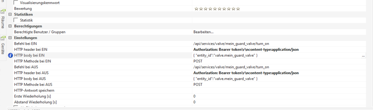

          hab ein ähnliches / dasselbe Problem.
          Habe mir die Grohe integration für Home Assistant aufgesetzt, dort kann man auch das Ventil schalten.
          In Home Assistant funktioniert das prima, bekomme es nur über die obige Integration nicht hin.
          valve.mein_guard_valve
          wird als open oder close angezeigt, ist aber im Endeffekt ein Switch, also weiß ich nicht ob der tatsächlich ein "open" will oder eine 1 oder turn_on oder was auch immer.
          Bin auch nicht sicher, ob der Befehl bei Ein korrekt ist.
