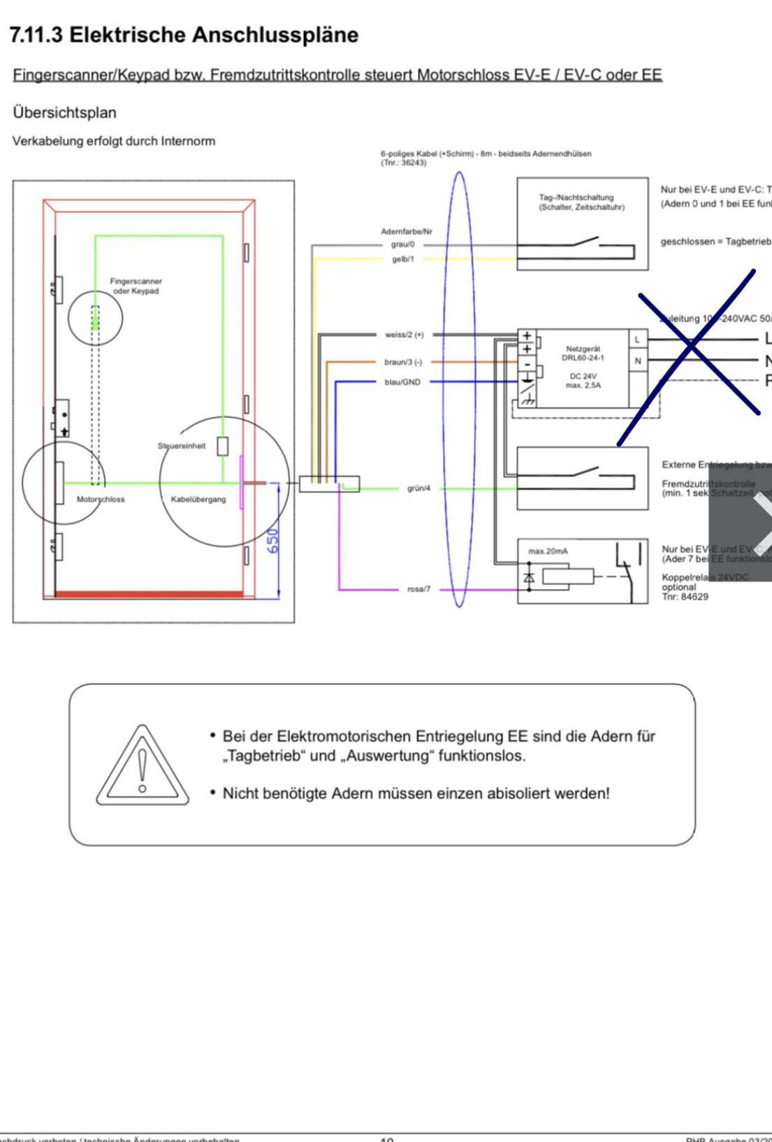

    Hallo leute,
    leider hab ich kein passendes thema gefunden was mein Anliegen löst. Verzeiht wenn es doch eins gibt. Ich hab keins gefunden.
    Ich bin in sachen programmieren noch im lernmodus. Bis jetzt hab ich die Leuchten, Präsenzmelder, Stellantriebe usw. programmiert, dank Auto Config☺️. Nun stehe ich vor das Problem mit dem Thema Alarmanlage. Die Auto Config hat mir auch einen Alarm Baustein eingefügt, was übrigens gut funktioniert. Die reihenfolge ist sobald ich das haus verlasse durch 3fach klick, aktiviert sich die Alarmanlage. Das Problem ist aber am nächsten Tag wenn ich das Haus wieder betrete löst der Alarm durch die Pränsenzmelder aus. Wenn ich den Alarm per Handy nicht Unscharf stelle geht es richtig ab im Haus🥴. Meine Vorstellung ist, wenn ich meine Hauseingangstüre mit den Ekey Fingerprint betätige und die tür sich öffnet, soll sich die Alarmanlage deaktivieren sobald ich das Haus betrete. Ist es machbar? . Mein gedanke ist es irgendwie mit digitalen eingang am Mini Server es zu realisieren. Hab aber kein schimmer wie ich das Signal abgreifen kann.
    Vielleicht hab Ihr ein paar Ideen bzw. Lösungen.
    Ich stelle den Anschlussplan von der Haustüre mit rein. Der Motorschloss ist EE. Die Steuerung ist in der Türe untergebracht. Hab nur zugriff auf den Cat Kabel in der Kaiserdose wo ich noch hinkommen kann. Über jede hilfe währe ich sehr dankbar!
    P.S die Ader 4(Grün) hab ich an der Relay extension belegt um später per Intercom die türe per fernzugriff öffnen zu können.

    Du benötigst vom Motorschloss die pinke Ader (7), die bei deiner Schlossausführung leider ohne Funktion ist.
    Somit kannst du über den Ekey die Alarmanlage nicht deaktivieren.

      Danke für die Antwort, das ist genau das Problem daran. Mein Gedanke ist irgendwie über den Ground das Signal abgreifen und an den Mini Server am Digitalen eingang einen art Impuls auslösen. Geht das?
        • 3263
        Hm, schwierig ... bei mir im Prinzip nicht anders.
        Ich habe jedoch einen vom Antrieb unabhängigen Türkontakt verbaut. Spricht der an (also öffnest du die Haustüre), könntest damit einfach die Alarmanlage abschalten.
        Mit dem Hintergrund der Praxis - niemand bricht an der schwersten Tür am Haus an der Front ein, dort wo eine Kamera der Interkom bzw. Beleuchtung. Da würde ich doch lieber ein Fenster hinterm Haus als Eingang verwenden.
        Oder du hast eine andere Möglichkeit via z.B. NFC code touch die Alarmanlage abschalten, bevor du die tür öffnest.

          Experiment ... Strom der Versorgungen messen. Sobald der elektrische Türöffner was tut, wird der Motor ja Leistung benötigen. Die Leistung messen und interpretieren, dass da jetzt jemand (berechtigt) die Haustüre geöffnet hat und die Alarmanlage abschalten.
          Vielleicht reicht es auf der 230V Seite.

        von hinten durch die Brust würde ich die Stromaufnahme des Motorschlosses überwachen. Da gibt es kleine Platinchen welche du via 1-wire in dein System einbinden kannst.
        Je nach Verkabelung / Platz könntest du auch einen kleinen Shelly für die Messung verwenden.

          Du musst irgendwie die Leistung messen.
          Am Einfachsten mit einem shelly. Die Dinger kommunizieren im WLAN, gibt auch je nach Typ die verkabelte LAN Version.
          Du benötigst irgend etwas, was auch die Leistung messen kann.
          z.B. für Messung auf der 230V Seite.
          110-230 V ± 10, 50/60 Hz WechselstromShelly EM ist mit allen wichtigen internationalen Spannungsstandards kompatibel.Shelly EM kann eine direkte Verbindung zu jedem Wi-Fi-Netzwerk herstellen, ohne dass ein Hub erforderlich ist, oder als Access Point fung…
          Das Teil hätte den Vorteil, dass du nicht groß herumverkabeln musst. Der Stromwandler nur über den L für das 24V Netzteil geklipst.
          Die Leistung kannst dann entweder über MQTT (Loxberry) oder über virtuellen Eingangsbefehls-Erkennung auslesen.
          Dann etwas spielen und schauen was du beim Öffnen an Leistung siehst.

            Mein Ansatz wäre der Shelly 1pm, da er günstiger ist.

          Meinst du da wo der X Kennzeichnung ist dort den Strom messen?
          • .:Chris:.
            .:Chris:. kommentierte
            genau
            Thomas M. kommentierte
            genaugenau.
            Der 24V Antrieb wird eine gewisse Leistung benötigen. Das musst ja auf der 230V Seite auch sehen.
            Die Leistung auf der 230V Seite ist für dich bestimmt einfacher (und weit günstiger) zu messen als auf der 24V DC Seite.

                Gogos welchen ekey Controller hast du verbaut? Kannst du den über die ekey bionyx APP bedienen? Vom Controller sollten drei Drähte zum Motorschloss verbunden sein, ist das so bei dir?

                  Ja weiss/Braun/Blau. Den Grünen hab ich an der Relay Extension zur Fernsteuern über Ipad zum öffnen der tür
                • Noschvie
                  Noschvie kommentierte
                  Einer davon (weiss/Braun/Blau) wird beim Öffnen für 2 Sekunden mit Plus (+) verbunden, die anderen beiden sind Dauer GND (-) und Dauer Plus (+). Den Impuls Plus kannst gemeinsam mit dem Dauer GND über einen Optokoppler (12 oder 24V entsprechend deiner Spannungsversorgung) und ESP (zB mit Tasmota) einlesen und an den MS bringen.
