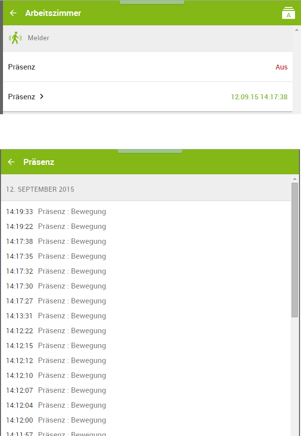

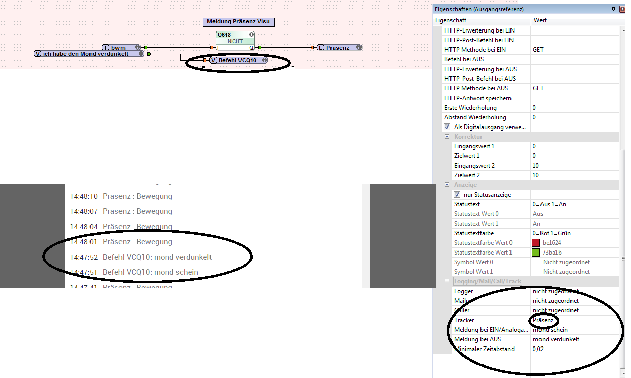

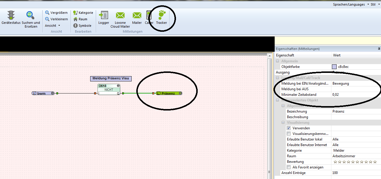

        • Marco
          • 12.09.2015
          • 35
          Ja genau, hier dennoch ein Screenshot für all diejenigen, die nicht direkt selbst draufkommen
