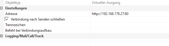

    Ich habe nun einwenig weiter gesucht.
    Einige Nutzer habe dies über eien curl befehl realisieren können.
    Nune meine Frage: - wie bekomme ich den CURL Code i Loxone Virtuellen Ausgang geschrieben?
    curl -X PUT -d EM_OperatingMode= WertFürBetriebsart(1,2,10, ?) --header 'Auth-Token: AddYourTokenHere' http://IPderSonnenBatterie:80/api/v2/configurations

      Das was in curl bei -d steht, gehört in den HTTP Body.
      Nur die URL aus curl ohne den Host (/api/…) gehört in Befehl bei Ein/Aus.
      Das mit dem Header passt.

        danke für de Tipp, leider klappt es nicht...
        hab verschiedene Varianten druch...

        das schmeisst mir die http-Monitor aus:
        299 20:48:46.854 HOME Request 192.168.178.27 /api/v2/configurations PUT /api/v2/configurations HTTP/1.1\r\nHost: 192.168.178.27\r\nUser-Agent: [en]\r\nContent-Length: 18\r\nContent-Type: text/xml; charset=utf-8\r\nConnection: close\r\nAuth-Token: 2????????????????????????
        300 20:48:46.874 HOME Response 192.168.178.27 /api/v2/configurations HTTP/1.1 415 Unsupported Media Type \r\nDate: Wed, 08 Mar 2023 19:48:44 GMT\r\nContent-Type: application/json\r\nContent-Length: 66\r\nConnection: close
          • 11235
          Hast du einen Link zur API?
          Loxone sendet hier
          und das könnte falsch sein.
          Es gibt bei Curl Verbose-Optionen. Versuch mal damit herauszufinden, welchen Content-Type curl mitgibt.

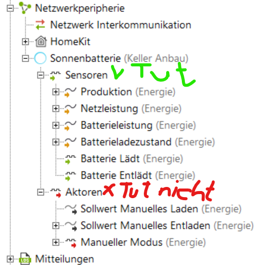

                Bei dem selbst angelegtem Virtuellem Ausgang habe ich zwischenzeitlich (per API V2) wohl nahezu alle sinnvollen Varianten ausprobiert und ende immer mit dem Fehler:
                HTTP/1.1 415 Unsupported Media Type \r\nDate: Sun, 19 Mar 2023 15:24:48 GMT\r\nContent-Type: application/json\r\nContent-Length: 66\r\nConnection: close
                Wenn man die Ausgänge der als Netzwerkperipherie eingebundenen Sonnenbatterie nutzt (das ist dann API V1) kommt folgende Fehlermeldung:
                HTTP/1.1 401 Unauthorized \r\nDate: Wed, 22 Mar 2023 06:02:20 GMT\r\nContent-Type: application/json\r\nContent-Length: 28\r\nConnection: close​
                Zwischenzeitlich vermute ich, dass es tatsächlich nicht (mehr) möglich ist, die richtige Kommunikation über Loxone für das Schreiben/Setzen zu generieren. Es gibt hier ältere Blogbeiträge, bei denen das wohl über API V1, also per Sonnenbatterie als Netzwerkperipherie, funktioniert hat. Man findet hier auch einen CURL über API V1 mit dem das gehen soll, aber auch dieser CURL (API V1) funktioniert nicht mehr. Der CURL über API V2 geht dafür, jedoch nicht über Loxone.

                  Anstatt virtuelle Eingänge mit GET zu nutzen, kannst Du auch einfach die Batterie als Netzwerkgerät einbinden, dann wird über API V1 angebunden, das reicht um einige Werte der Batterie auszulesen.
                  Ich nutze das für SoC, Produktion, Netzleistung, Batterieleistung
                  Wenn Du die Ströme der einzelnen Phasen oder sonstige weitere Werte einlesen willst, dann brauchst Du die API V2

                    hier noch kurz dargestellt, wie die SonnenBatterie bei uns in Loxone eingebunden ist.
Ansichten: 3034
Größe: 573,8 KB
                    Die IP-Adresse muss natürlich individuell angepasst wedern und der Auth-Token auch.
                    ​Das Ergebnis der Steuerung sieht dann bei uns so aus:
