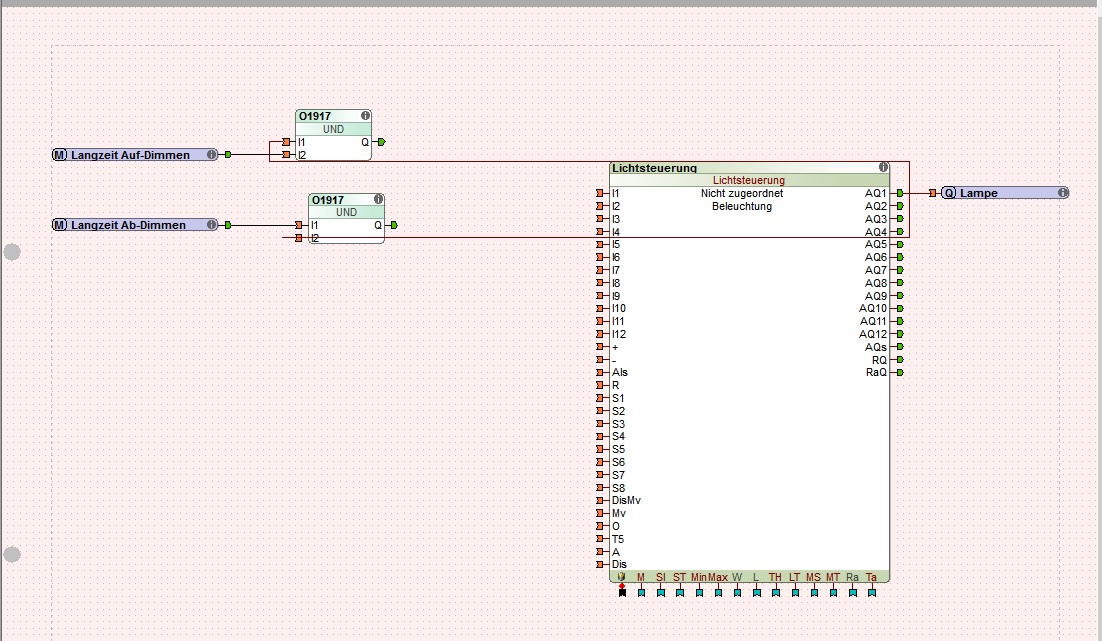

    Ich stehe etwas auf den Schlauch,
    ich hab in meiner Prog. den doppelklick entfernt , der ging mir ziemlich auf den Geist.
    Habe fast überall den Gira SPS Taster im Einsatz, habe jetzt eine Taste zum Lichtszenen durchschalten und die andere Taste für Licht aus.
    Möchte jetzt gerne mit einen Langzeit klick auf der Austaste herunter dimmen und mit einen Langzeit klick auf der Szenen Taste auf Dimmen.
    Es sollen nur die Leuchten gedimmt werden die gerade von der Szene angesteuert werden.
    Dabei soll sich natürlich der Dimmwert des Lichsteuerungsbaustein in der Visu mitändern.
    Vielleicht hat einer von euch einen Lösungsansätze für mich , ich bedanke mich schon mal ganz Herzlich.

    Sollte mit Und Verknüpfung gehen.
    Sprich ein Merker auf jeden belegten Ausgang der logisch 1 führt sobald hier was aktiv ist, zur not mit größer 0 realisieren.
    Dann die jeweiligen Merker der Ausgänge auf die und-Bausteine der jeweiligen Eingänge packen und deine Taste auf den zweiten....
    Somit wird die Funktion nur dann auf aktive Ausgänge durchgeführt...
    Ciao, Leigh

        Du brauchst dazu ein dauersignal, KEIN Impuls.
        Es wird entweder hoch oder runter gedimmt, bei drücken und halten der Taste.
        A1 auf A1, A2 auf I2, usw....
        Ciao, Leigh

            Das Auf/Ab dimmen geht aber leider nicht mit dem Lichtbaustein...
            Da müsstest du nochmals nen Dimmerbaustein nachschallten.
            Ausgang des Lichtbausteines 0-100% auf den P des Dimmerbausteines.
            +/- ist hier für deine Taster vorhanden.
            Manko - keine visualisierung im Lichtbaustein was die Änderung angeht.
            Evtl via Web kommands auf die uuid des jeweiligen Schiebers welche man via LoxAPP3.json findet.

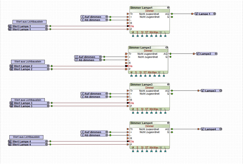

              Den Gedanken habe ich auch schon gehabt , würde mir auch ne logik bauen das beim umschalten der Szene der nachgeschaltete Dimmer wieder 100% hat.
              Nur wie bekomme die Werte wieder rückwärts in den Lichtbaustein ?

                  Also, via WEB Befehle geht es.
                  Zuerst brauchen wir die LoxAPP3.json
                  Zu finden auf dem Miniserver im Verzeichnis /web/data/
                  Diese mit zB Notepad+ Öffnen.
                  Nun suchst DU den jeweiligen Lichtbaustein herraus.
                  type: Lightcontroller
                  Unter SubControls findest Du nun die Schieberegler dem Jeweiligen Namen der App entsprechend.
                  type: Dimmer
                  Nun nimmst DU den kompletten String der unter uuidAction zu finden ist und baust Dir dein WebBefehl.
                  Virtueller Ausgang
                  Adresse :http://benutzerassword@ipadresse:80 (evtl funktioniert hier auch 127.0.0.1:80, hab ich aber nicht getestet, weil Zuspieler mein TestMiniserver war).
                  Virtueller Ausgang Befehl
                  ACHTUNG, der Ausgang MUSS auf Analog stehen.
                  Befehl bei Ein: /dev/sps/io/0d86e31b-00dd-3166-ffffefc088fafadd/AI1/<v>
                  Als einheit bitte nur <v> benutzen.
                  Das is dein aufbau um direkt im Lichtbaustein zu regeln.
                  Visu is Up2Date
                  Logik wie besprochen auf + oder -
                  Dimmerbaustein NICHT visualisieren.
                  Diesen Aufbau musst du PRO Eingang anwenden.
                  Ciao, Leigh

                    Nimmst Du einen weiteren Dimmerbaustein den Du auch Visualisierst und "MasterDimmer" nennst und packst dessen Ausgang auf die P der jeweiligen Dimmer die die Eingänge bedienen,
                    natürlich mit vorgeschalteter Logik und einem "Analogwahlschalter" dass das Signal auch NUR auf die Aktiven Dimmer durchgegeben wird, dann hast du diese Masterdimmfunktion auch Visualisiert.
                    Ciao, Leigh

                        OK das ist Fett, würde das mit RGB und 0-100% in Kombination klappen ? Der RGB Baustein hat leider nur einen Szenen Eingang.
                        Man müsste vorher an den P Eingang des Dimmers den aktuellen Analogenwert des Lichtbaustein legen. Dann könnte man den Master Dimmer entfernen und an allen einfach das Signal auf und ab Dimmen dranhängen. Ansonsten würde doch der Wert beim Tasten direkt hochspringen oder sehe ich das falsch ?

                          Was den aktuellen Analogwert anlegen angeht, ja, in der Tat. Ich vergaß.
                          Die Helligkeit würde wirklich auf den jeweiligen vorherigen Wert springen.
                          Was das "Master-Dimmen" in der Visu angeht, so is das doch nich so einfach möglich.
                          Warum? Nun, es kann ja sein dass ein Ausgang 45% hat, der nächste 55%.
                          Beim Master-Dimmen würden ALLE auf einen Wert gestellt.
                          Ich muss mal sehen, ob ich das nich über Multiplikatoren hinbekomme.
                          Also, lieber Virtuelle Taster benutzen.

                            Würde das funktionieren , wegen schreiben / lesen.
                            Wenn jetzt eine 45% und die andere 55%hat und ich dimme dann werden doch beide gleichmäßig gedimmt werden.
                            Hinterher dann zb. 25% und die andere 35%
                            Das ist eigentlich genau das was ich haben möchte , denn wenn ich alle gleich haben möchte dimme ich komplett hoch oder runter , dann stehen sie alle gleichmäßig
