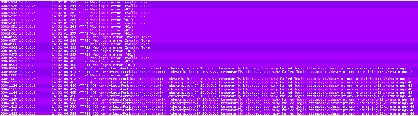

            Also bei meinem MS V2 war es auch der Token und der Energieflussmonitor vom iPhone oder Windows Rechner brachte den Abbruch der App.
            Klicke auf die Grafik für eine vergrößerte Ansicht  Name: image.png Ansichten: 0 Größe: 100,1 KB ID: 385251
            Der Befehl hat geholfen
            HTML-Code:
            http://ip-miniserver/dev/sys/cleanuptokens/0
            Benutzer hab ich nichts verändert.
            Die MQTT Kommunikation hat es mir nebenbei auch noch zerlegt
