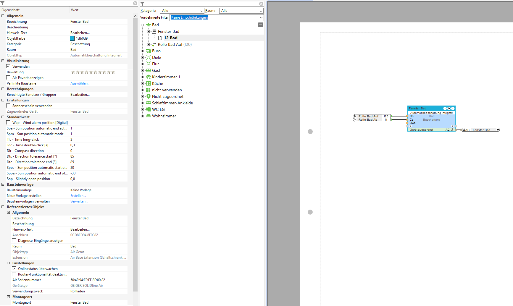

      Hallo Lightpicture und vielen Dank für die schnelle Antwort,
      ich habe mich jetzt mal durch die Konfig durchgearbeit. Hat ganz schön gedauert diese "Automatikbeschattung zu finden, ich hoffe ich bin an der richtigen Stelle... ?

        • 3665
        Diesen Baustein gibt es bestimmt für jeden Raum in dem ein Rolladen montiert ist.
        Mit den Eingängen Co, Cc kannst die Rolläden kommplett Co öffnen und Cc schließen.
        Dass kannst zb mit einem Impuls von einer Schaltuhr realisieren.

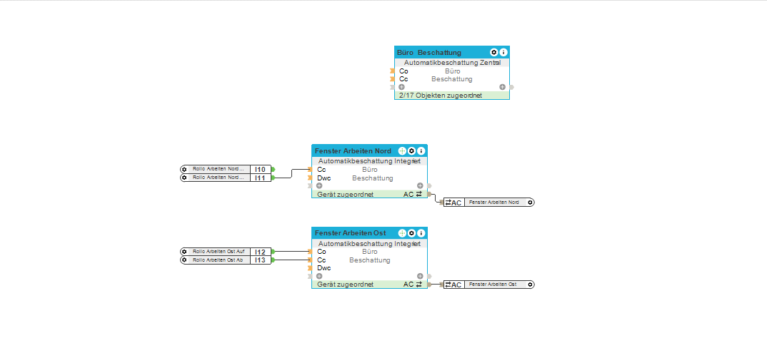

              Was genau meinst du mit "Wo sie in der Config angezeigt werden"? Wenn ich das Symbol davor richtig deute handelt es sich um einen digitalen Eingang...
              Mir ist aber noch etwas aufgefallen:
Ansichten: 628
Größe: 31,9 KB
              In jedem Raum mit mehreren Fenstern gibt es ein Objekt welche die einzelnen Fenster gruppiert. Da könnte ich doch dann auch die Schaltuhr anhängen, oder? Gegebenenfalls noch besser, ich erstelle ein Objekt in dem ich alle Fenster gruppiere und hänge dort eine Schaltuhr dran...
              Verstehe ich die Logik dahinter so richtig?
              Joe
                • 3665
                Genau, in der Automatikbeschattung Zentral aktivierst du die Rolläden die du gemeinsam rauf und runter fahren lassen möchtest.
                Die Beschreibung findest du hier.

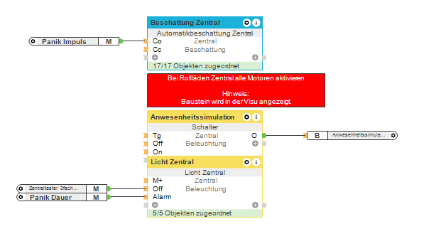

                  Okok, so langsam wird mir eingiges klarer. Ich habe noch etwas gefunden.
Ansichten: 619
Größe: 25,0 KB
                  Hier scheinen schon alle Rolläden zusammengefasst worden zu sein und ein Panikschalter öffnet alle Rolläden.
                  Dann könnte ich hier doch eine Schaltuhr einbauen, oder?
                  Wie bekomme ich es dann hin das die Schaltuhr und der Panikschalter funktionieren?
                  Joe
                    • 3665
                    Der Panikimpuls öffnet alle Rollos.
                    Den Impuls der Schaltuhr kannst du auf Co und Cc dazu hängen und so alle im Automatikbeschattung Zentral Baustein konfigurierten Rollos öffnen und schließen.
                    Der Impuls der Schaltuhr hat keinen Einfluss auf den Panikschalter.
                    Richtig, die Schaltuhr kannst du auf dem Automatikbeschattung Zentral Baustein dazu hängen.
