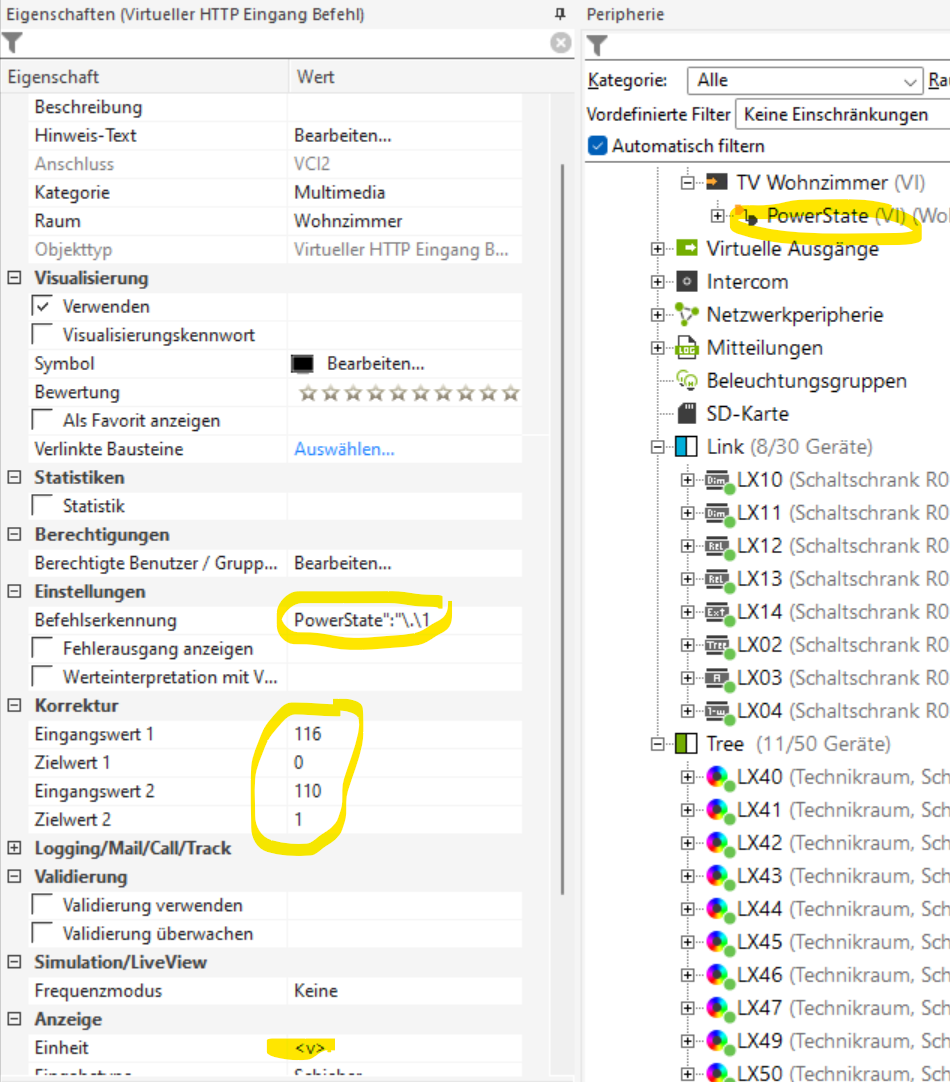

    Dann einen "Virtueller HTTP Eingang Befehl" anlegen.
    Dort als Befehlserkennung "PowerState":"\.\1" (ohne Anführungszeichen) eintragen.
    Bei der Korrektur folgendes eintragen:
    Eingangswert 1: 116
    Zielwert 1: 0
    Eingangswert 1: 110
    Zielwert 1: 1
    Klicke auf die Grafik für eine vergrößerte Ansicht  Name: image.png Ansichten: 0 Größe: 352,8 KB ID: 383722
    Jetzt kann man über diesen Baustein direkt abrufen, ob der Fernseher eingeschaltet (1) ist oder nicht (0).

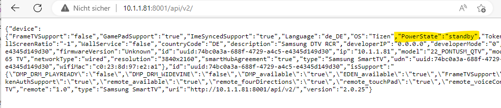

    Bei mir wird über http://IP-Adresse:8001/api/v2/ eine Datei angezeigt, in der entweder
    "PowerState":"standby"
    oder
    "PowerState":"on"
    enthalten ist.

    Da die Befehlserkennung von einem "Virtueller HTTP Eingang Befehl" nur Werte und keine Texte ermitteln kann, frage ich den 2. Buchstaben von "standby" bzw. "on" ab und lasse ihn als ASCII-Zahlenwert ausgeben.
    Warum den 2. Buchstaben? - Villeicht gibt es den Zustand "off" und dann hätte der den gleichen Anfangsbuchstaben wie "on". Ist unwahrscheinlich, weil bei "off" auch die Website nicht mehr erreichbar wäre, aber um auf Nummer sicher zu gehen.
    Der ASCII-Wert von "t" aus "standby" ist 116.
    Der ASCII-Wert von "n" aus "on" ist 110.
    Damit ich nun direkt eine 1 oder 0 als Ausgabe erhalte, ob der Fernseher nun an oder aus ist, "missbrauche" ich die Korrekturfunktion und gebe beim Eingangs-ASCII-Wert 116 eine 0 aus und beim Eingangs-ASCII-Wert 110 ein 1 aus.

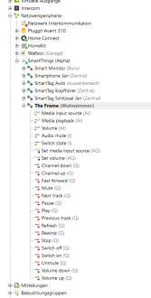

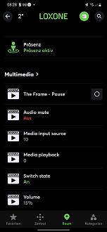

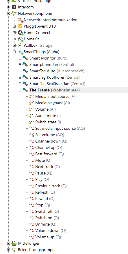

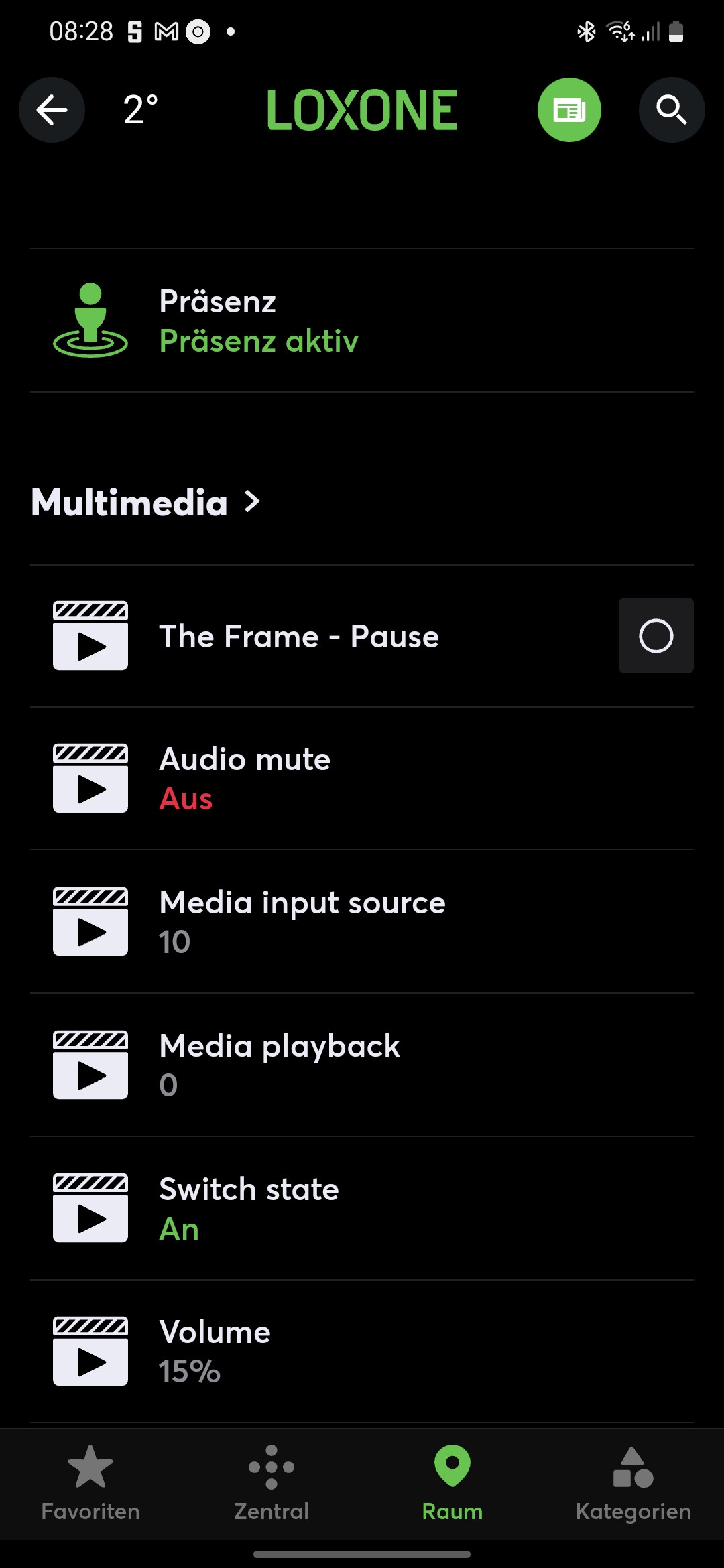

          Hi, passend zu dem Thema: In einer der kommenden Versionen kann u.a. dafür auch das dann offizielle SmartThings Plugin genutzt werden. Habe es im Zuge der Public Beta entdeckt und nutze es seitdem mit einem 2022er TV. Hier ein paar Screenshots:
Name: Screenshot 2023-03-25 215915-1.png
Ansichten: 1289
Größe: 51,6 KB
ID: 384574 Klicke auf die Grafik für eine vergrößerte Ansicht
Ansichten: 1299
Größe: 211,2 KB

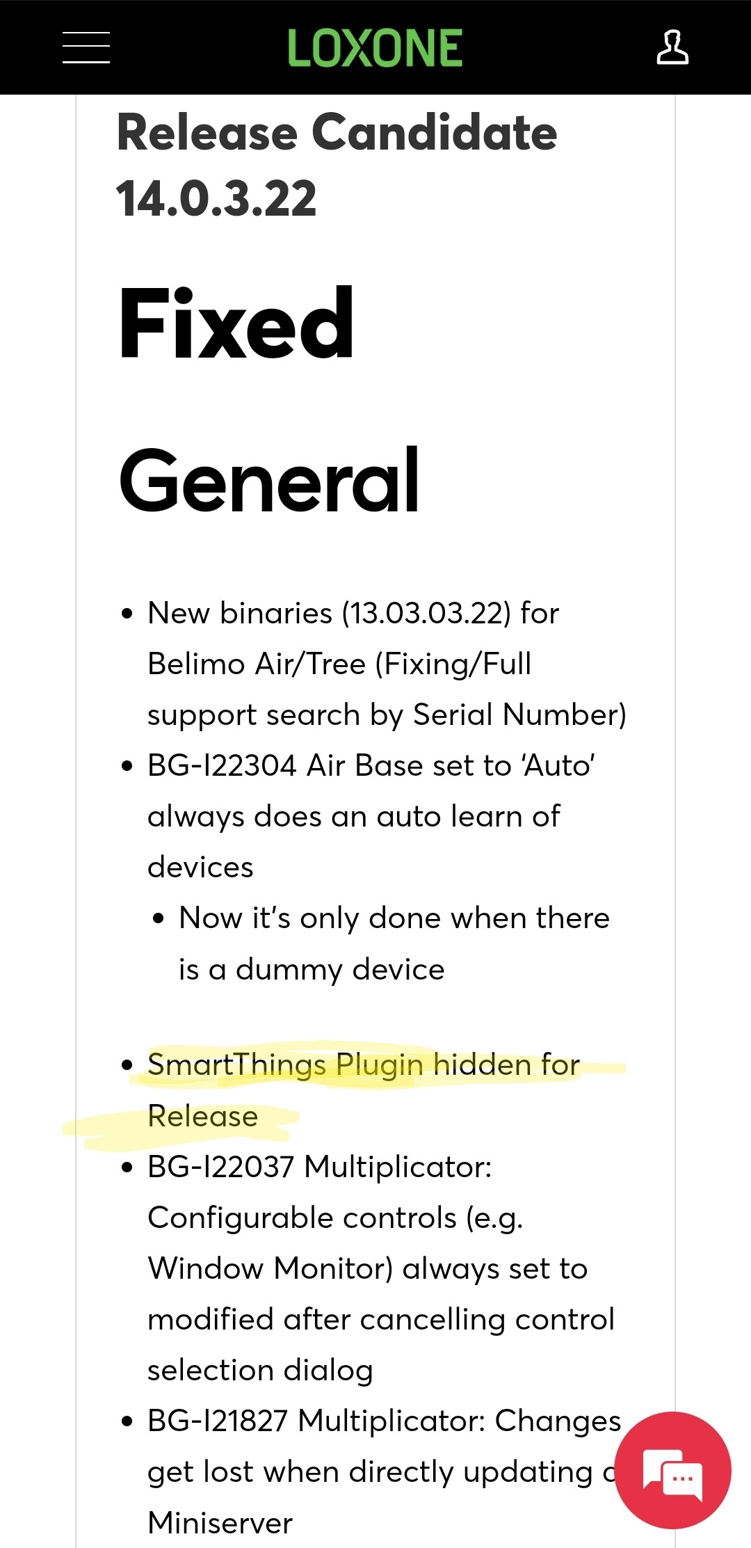

          • HIS-Loxone
            HIS-Loxone kommentierte
            in welcher public beta ist das drinn?
            habs leider noch nicht gefunden
          • HIS-Loxone
            hast du die exe und kanst sie mir schicken?
          • Vogi
            Vogi kommentierte
            Heyho, würde mich auch für die .exe interessieren, jedoch funktioniert der link nicht mehr. Bitte Danke
        • SchmuFoo
          • 08.08.2017
          • 103
          HIS-Loxone habe ich bereits
          Habe gerade auch noch einen offiziellen Link zusammengebastelt:
