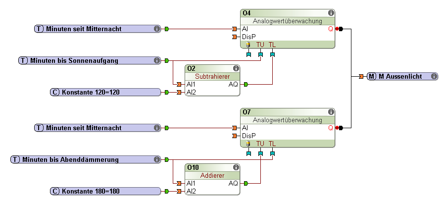

    Ich möchte mein Aussenlicht Automatisiere, aber ohne Zeitschaltuhr, oder LUX Sensor.
    Morgens: 2 Stunden vor Sonnenaufgang bis Sonnenaufgang
    Abends: Abenddämmerung bis 3 Stunden nach Abenddämmerung.
    nur wie setz ich das um?

      Wenn du etwas vor einem Impuls haben willst, dann nimm den vom Vortag mit z.b. 22h Verzögerung.. Alternativ musst du rechnen. Mittenacht + (Sonnenaufgang -2)
      Hilft das auf die schnelle?

        Ich würde es vermutlich so, oder so ähnlich machen:
Ansichten: 477
Größe: 26,5 KB
        lg Romildo

          welche Schwellenwerte nimmst du dann bei der Analogwertüberwachung?
          bei Sonnenaufgang Obergrenze 0 / Untergrenze 120
          bei Abenddämmerung Obergrenze 180 / Untergrenze 0

            habe es so umgesetzt wie von Nobbi75 beschrieben. Auf der Loxone Seite sind die Zeiten sehr gut beschrieben incl. Beispiel für "Aussenbeleuchtung Ein bis Mitternacht" ganz unten.
              Minuten bis Sonnenaufgang und Minuten bis Abenddämmerung sind täglich anders, da sie ja vom Sonnenstand und auch vom Standort abhängig sind.
              Heute wars bei mir Beispielsweise:
              Minuten bis Sonnenaufgang = 361
              Minuten bis Abenddämmerung = 1245
              Somit wären die Schwellwerte heute:
              bei Sonnenaufgang Obergrenze 361 / Untergrenze 241
              bei Abenddämmerung Obergrenze 1425 / Untergrenze 1245
              lg Romildo
