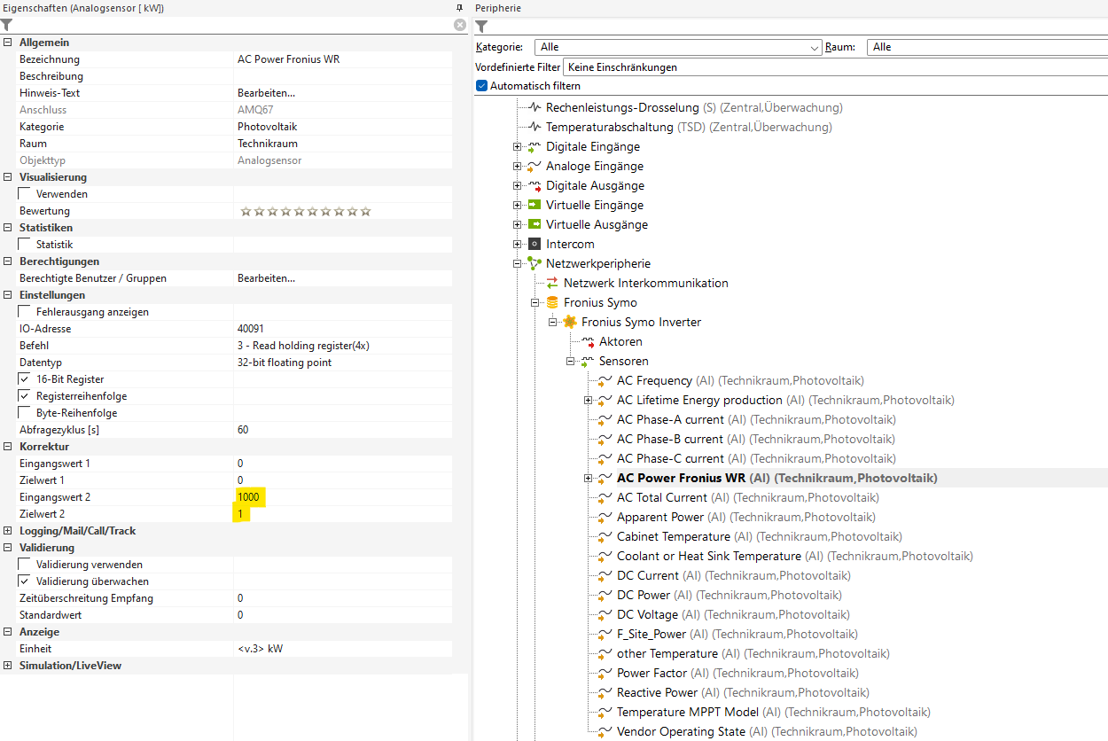

    ich bin noch neu im Umfeld von Loxone was Modbus angeht. Loxone Smartmeter sind sehr leicht in der Konfiguration. Ich habe auch einige Eastron SDM72D-M-2-MID welche die aktuelle Leistung in Watt anstatt für die Zählerbausteine üblich (Loxone Config 13/14rc) Kilowatt liefert.
    Habe ich in solch einem Fall in Kombination mit der Loxone Modbus Extension nur die Möglichkeit, dass ich den Register mittels Divider-Baustein auf Kilowatt umrechne und dann am Pf-Eingang des Zählers hänge?
    Quelle Modbus Register: https://xn--stromzhler-v5a.eu/media/...SDM72DM-V2.pdf
    Lösung: Korrektur in Loxone nutzen

    Einfach den jeweiligen Eingang skalieren:

      WOW PERFEKT! Ich habe beim Einlesen der Modbus Register eben selbiges gefunden. DANKE DANKE DANKE!
