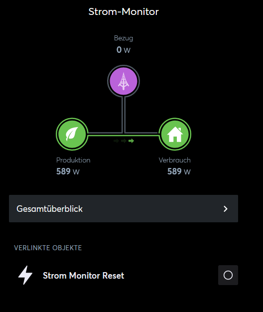

          und ich brauche lt. Monitor genauso viel Strom, wie das Balkonkraftwerk gerade produziert :-)
          Wert "Produktion" und Wert "Verbrauch" sind immer gleich, außer ein Großverbraucher geht rein und es wird Strom vom EVU bezogen, PV reicht nicht aus

            Habe ich bei mir auch.

          Welches Balkonkraftwerk verwendest du, wie ist es angeschlossen?
          Danke für eine Info dazu.
          • HRA
            HRA kommentierte
            einphasig angeschlossen , Erfassung mittels Shelly 1PM
            ENVERTECH EVT560 + 2 Stck Qcells Q.Peak Duo-G6 350

          Auch ohne Update produzieren diese alten Zähler jede Menge Blödsinn. Ich habe immer wieder Zeiten mit 0 Verbrauch, obwohl das völlig unmöglich ist, bei allem was bei mir immer läuft. Unter ca. 160 W komme ich leider nie. Aber was interessiert Loxone schon die Realität? Jetzt mit dem Fronius Zähler sehe ich was für einen unbrauchbaren Mist die Loxone Zähler produzieren.
          Update - es sind die SW Zähler bzw. Energiemonitor der Config/App gemeint, nicht die HW / Modbus Zähler!

            Ich z.B. würde mich nicht auf den Stromverbrauch von Miele@Home und HomeConnect verlassen. Das passt mit der Realität gar nicht zusammen.
          • maxw
            maxw kommentierte
            Ich meine nicht die Modbus Zähler von Loxone, die sind OK. Sind ja auch nur zugekauft und umgelabelt.
            Ich meine die Zählerbausteine von Loxone und die visualisierten Werte, die sind wie gewürfelt.
          • Bogenhaus
            Bogenhaus kommentierte
            kann ich so nicht behaupten - habe 14 Stück Eltako Zähler mit S0 - in Loxone über DI auf Verbrauchszähler - Abweichungen über 1,5 Jahre waren minimal im kleiner 1kWh Bereich, für mich auch erklärbar weil der Miniserver auch das eine/andere mal kurz nicht gelaufen ist
            Die alten Zähler laufen noch immer weil eine Konvertierung auf Impulszähler ja nicht existiert - aber im Grunde auch egal
            Auch bei einem nachträglichen eingebauten Zähler welcher schon als Impulszähler läuft passt alles
