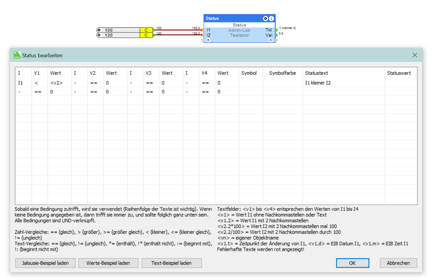

          Ich hatte gehofft, dass dies die Möglichkeit bieten würde, Eingänge zu vergleichen, z.B. I1>I2 usw. Dies ist nicht der Fall.
          Ich verstehe immer noch nicht, was sich mit dem Statusblock geändert hat. Hat jemand eine Idee?​

            So vielleicht:
Ansichten: 1099
Größe: 157,3 KB
            • Tico
              Tico kommentierte
              Danke! Es wurde vor mir gedruckt, aber ich habe <I2> statt <v2> verwendet. Funktioniert jetzt
            • Gerd Clever
              Gerd Clever kommentierte
              Der Hintergrund ist wohl, dass man dann die Möglichkeiten der Textfelder nutzen kann, z. B. <v2.2*100>.

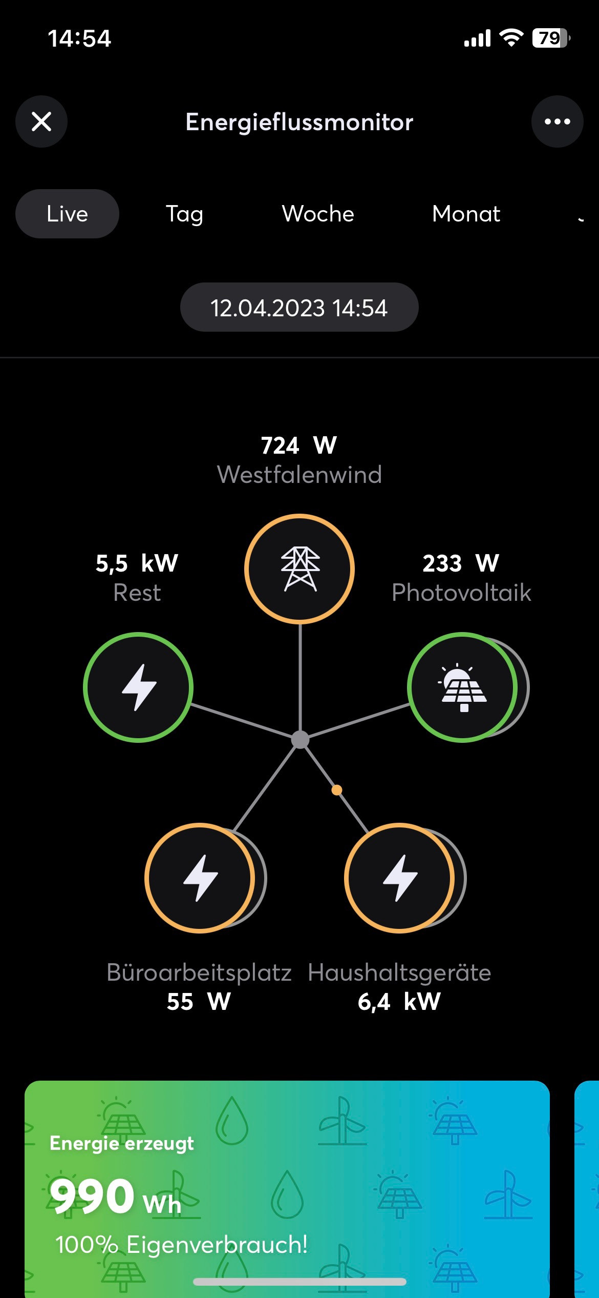

            Stimmt bei euch in der V14 noch der Frequenzzähler? Seit dem Update kommt er nicht mehr mit dem Zählen nach. Meine Wallbox zieht gerade 6,1 kW und mein Stromanbieter liefert das mir natürlich. Ich habe auch keinen Erzeuger der mir 5,5 kW liefern kann. Ich befürchte er macht meine ganze Statistik kaputt.

              jousch kommentierte
              Kannst du etwas konkreter werden? Dann könnte ich im Loxone Tester Team deinen Punkt anbringen. Details zu Config, Reproduzierbares Problem, wie kann man es nachstellen?, welcher Wert stimmt nicht? stimme ndie Werte seit dem Upgrade nicht mehr? Stimmen denn die Zählerbausteine selbst? Musstest du die Zählerbausteine aktualisieren?
              Ich debugge in dem Bereich auch gerade recht viel. Deshalb mein Interesse an deinem Problem :-D
          • telefonjoker

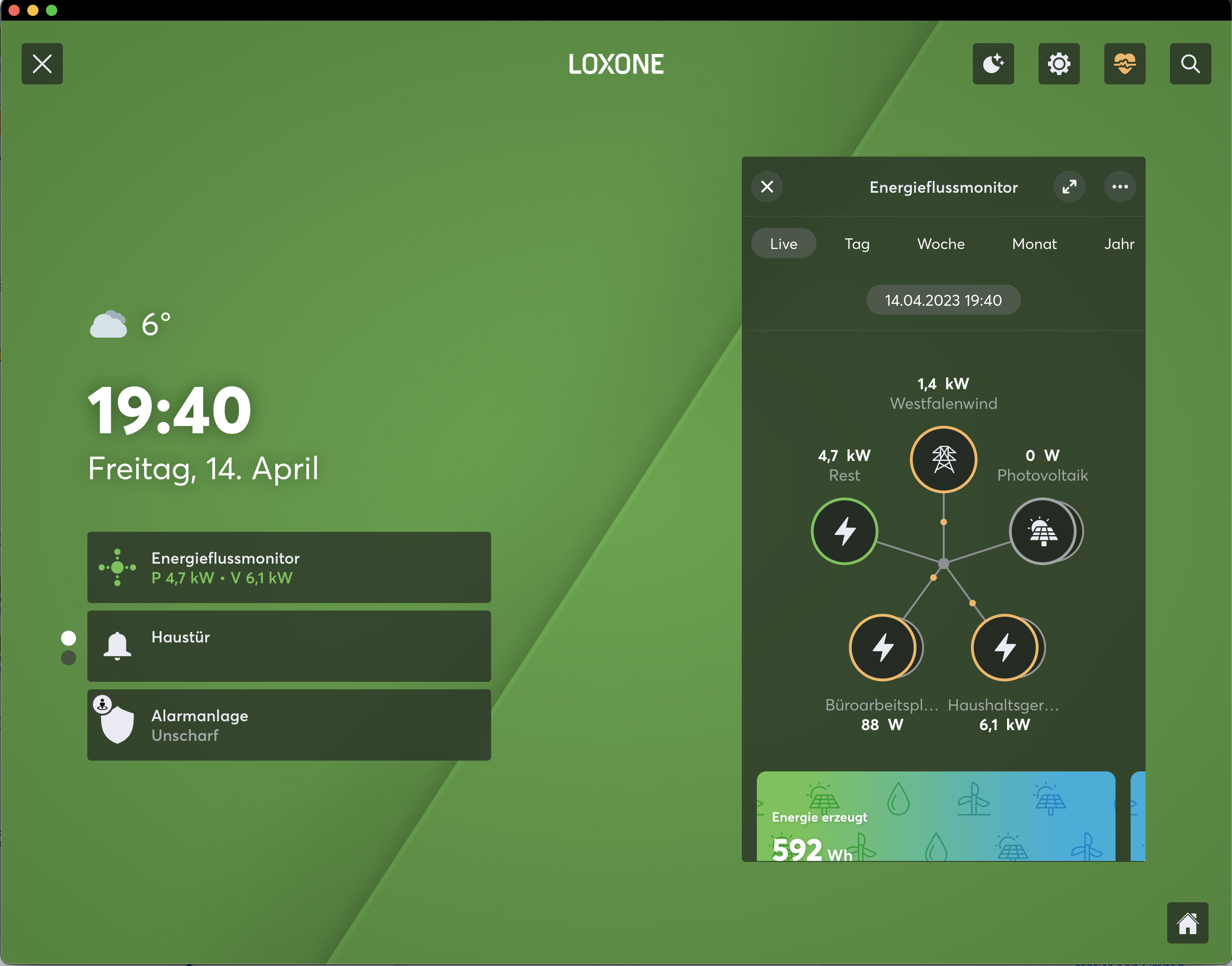

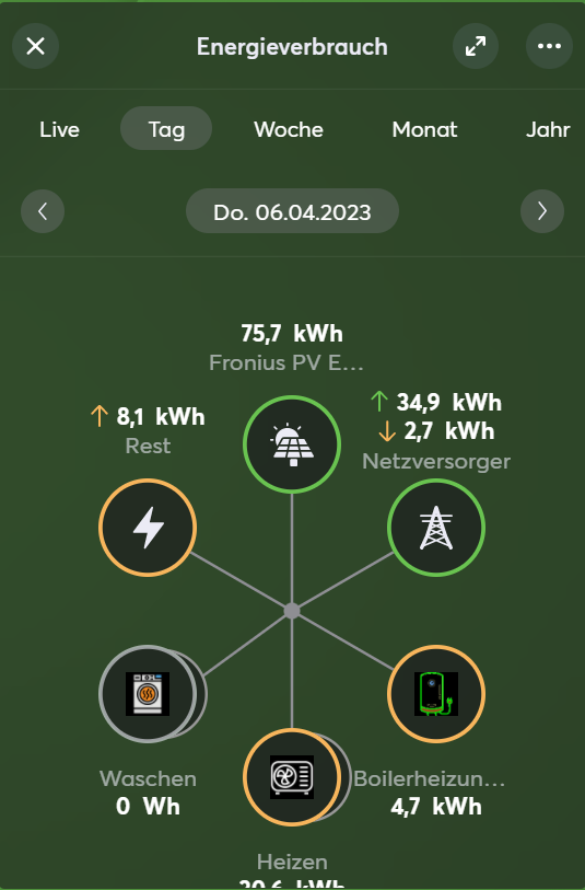

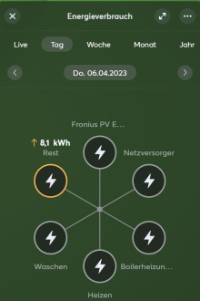

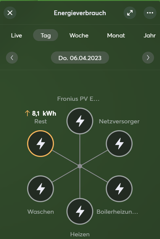

              Bei mir fehlen im Energieflussmonitor beim Blättern mittels < und > öfters die Werte.
              Dies sowohl in der Android wie auch in der Windows App, egal ob Tag oder Woche ausgewählt ist.
              Beim Webinterface habe ich das Problem nicht.
              Ist das nur bei mir so?
              Miniserver GEN2 Config Version 14.03.28
              Hier ein Beispiel Windows App Version 4.0.0 (2023.04.02)
              Ambient-Modus
              Klicke auf die Grafik für eine vergrößerte Ansicht  Name: Energieflussmonitor1.png Ansichten: 0 Größe: 135,4 KB ID: 387261 Klicke auf die Grafik für eine vergrößerte Ansicht  Name: Energieflussmonitor2.png Ansichten: 0 Größe: 110,8 KB ID: 387262
              Zuletzt geändert von romildo; 12.04.2023, 19:42.
              lg Romildo
              • jousch
                jousch kommentierte
                Dieses Problem kann ich auch reproduzieren!
                jousch Danke für die Info.
                Gemäss Post 39.1 bist du ja im Loxone Tester Team.
                Würdest du bitte den Punkt dort anbringen?
              • jousch
                jousch kommentierte
                Bereits erledigt. Je mehr Reproduzierbarkeit bzw. Fehlerbeschreibung wir schaffen, umso eher ein Fix ☺️
                Zuletzt geändert von jousch; 13.04.2023, 05:44.

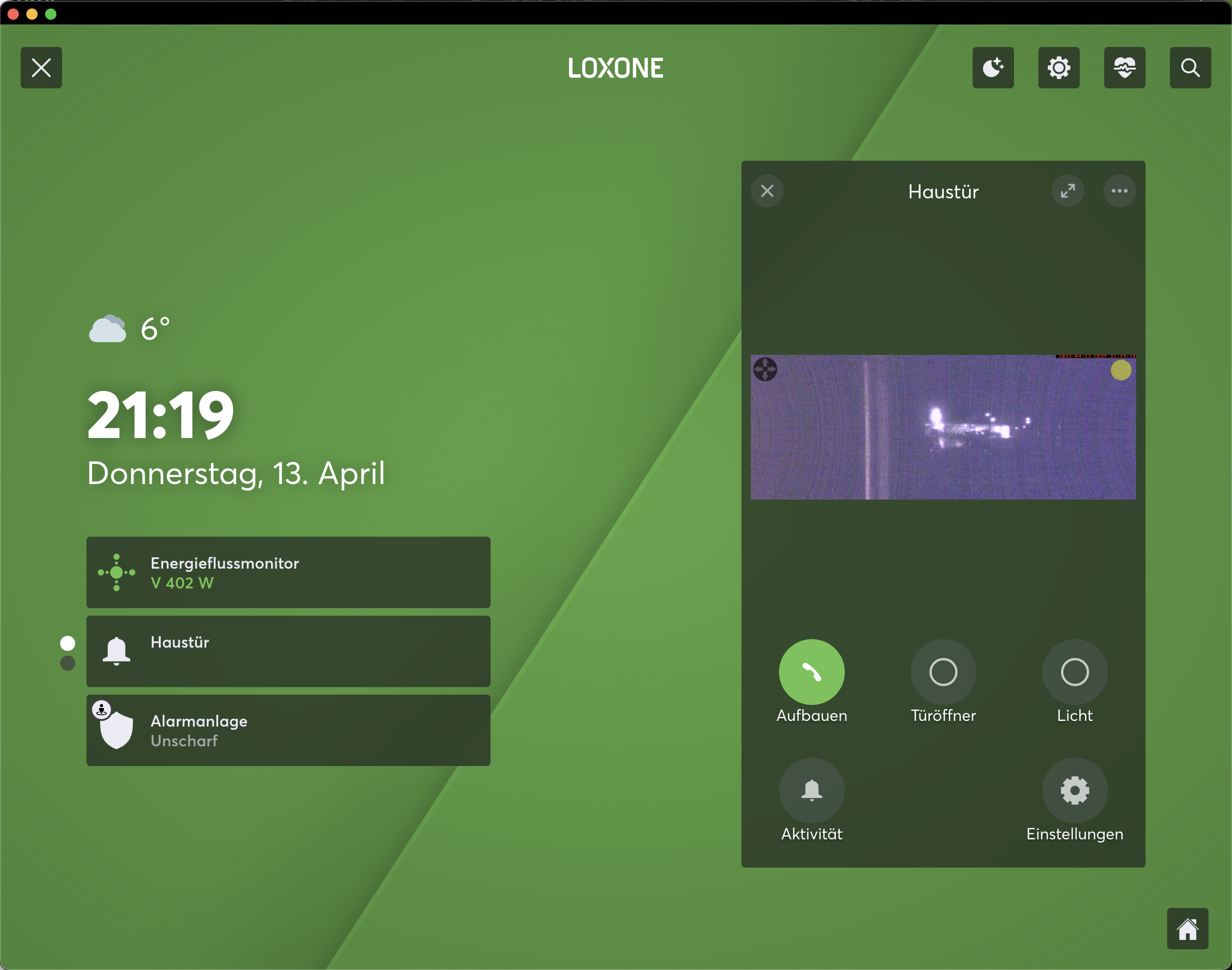

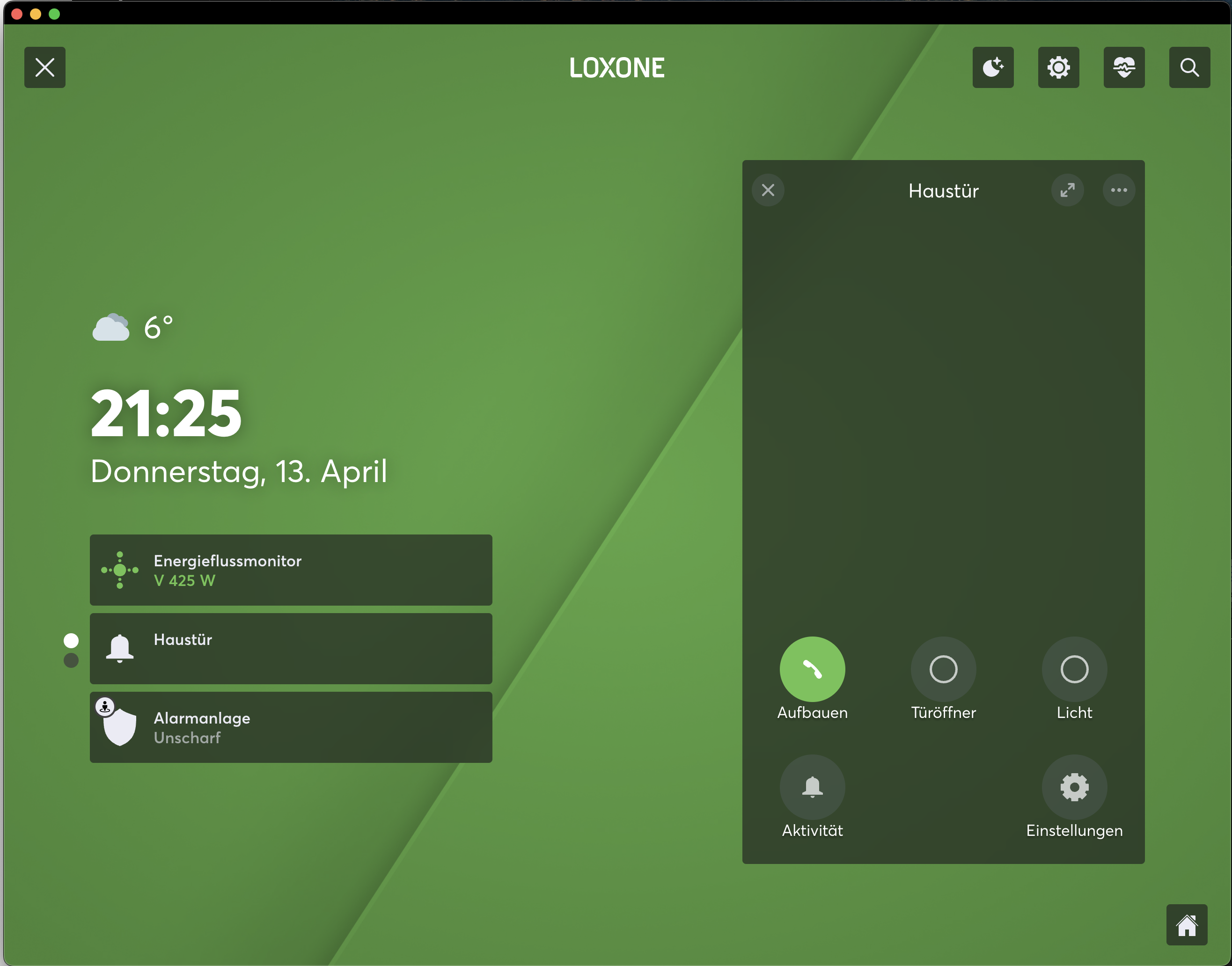

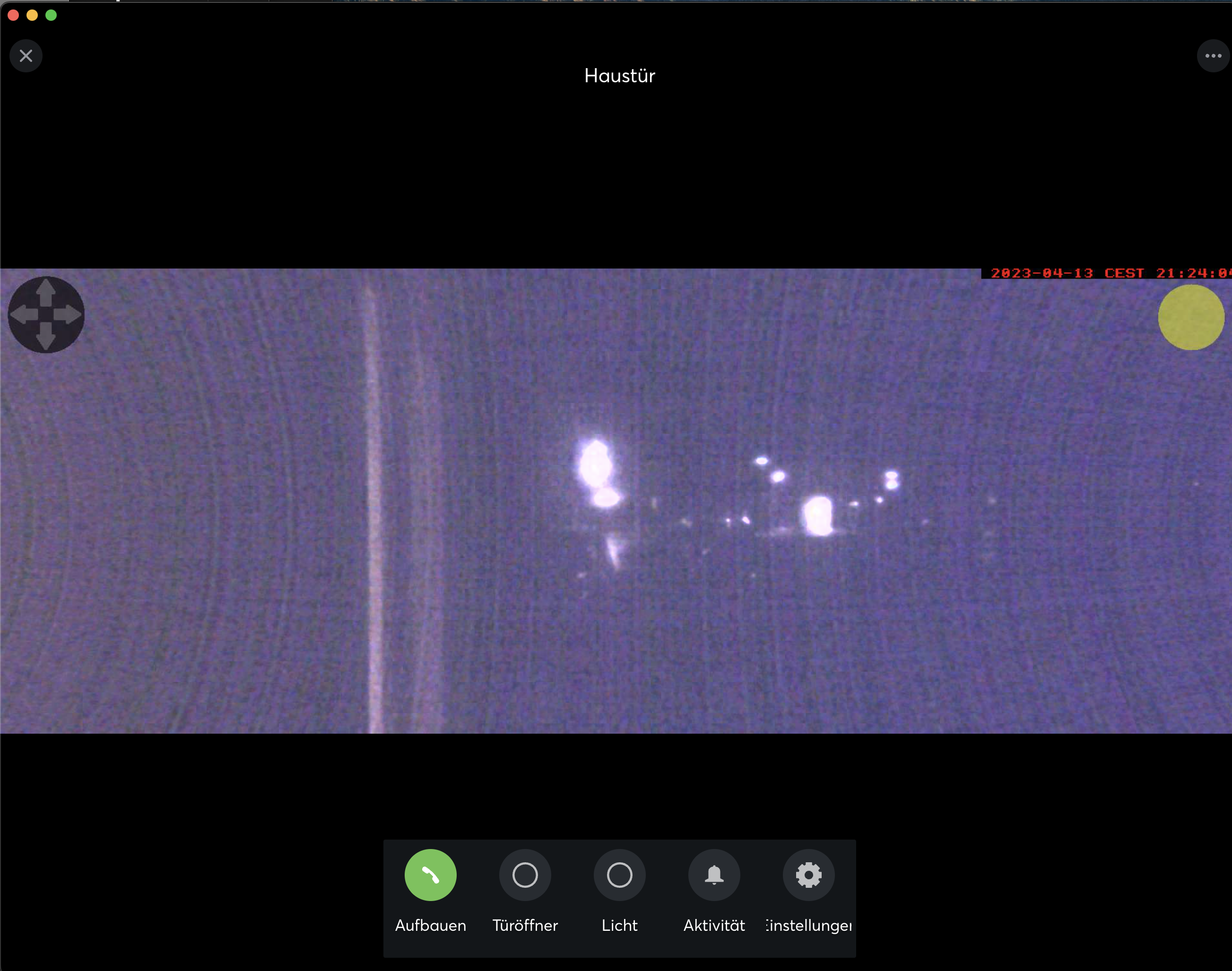

              jousch hier noch ein Bug im Ambientemodus in der V14. In den Favoriten habe ich den Türbaustein.
              Klicke auf die Grafik für eine vergrößerte Ansicht  Name: image.png Ansichten: 0 Größe: 2,31 MB ID: 387465​wenn ich das Bild vergrößer​e, dann komme ich in den Baustein.
              Klicke auf die Grafik für eine vergrößerte Ansicht  Name: image.png Ansichten: 0 Größe: 2,69 MB ID: 387466​wenn ich ihn wieder schließe, sieht der Ambientemodus so aus:
              Klicke auf die Grafik für eine vergrößerte Ansicht  Name: image.png Ansichten: 0 Größe: 1,88 MB ID: 387468​Kamerabild ist weg und wird auch nicht wieder aufgebaut. Die Sprachverbindung kann allerdings aufgebaut werden. Dies ist die Loxone-App 14.0.0 für MAC-OS.
              Zuletzt geändert von telefonjoker; 13.04.2023, 20:37.

              • Loxtom577
                Loxtom577 kommentierte
                Die Windows-App hat das gleiche Problem.

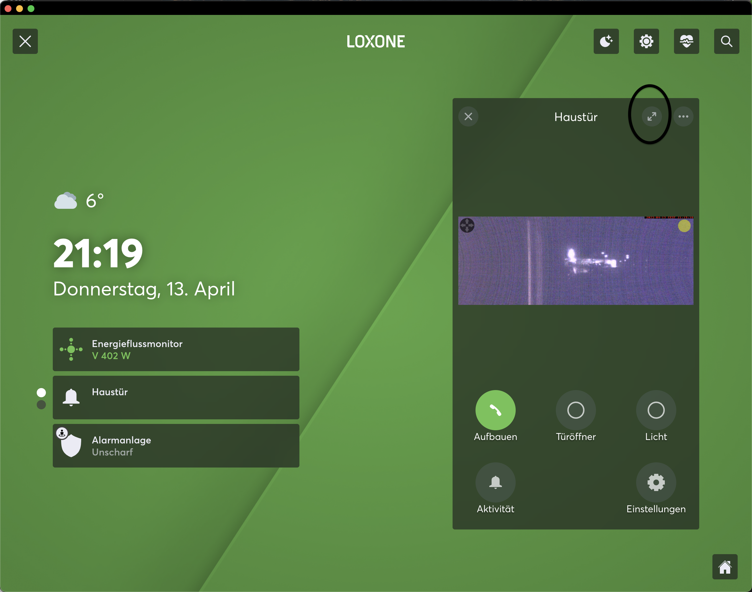

              #44
              Dieser Bug mit dem Türbaustein im Ambientemodus ist mir auch gleich aufgefallen. Das wollte ich nämlich gleich als erstes am iPad neben meiner Haustür einstellen - wäre ja keine schlechte Funktion, wenn das Tablet bei Präsenzmeldung (wenn man in den Vorraum geht) direkt den Türbaustein aufschaltet und man dann sehen kann, was vor der Haustüre passiert.
              Das funktioniert aber nur beim ersten Öffnen und danach muss man einmal die Seite wechseln und wieder zurück, damit es wieder funktioniert (andernfalls bleibt das Videobild leer - wie bei telefonjoker)

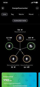

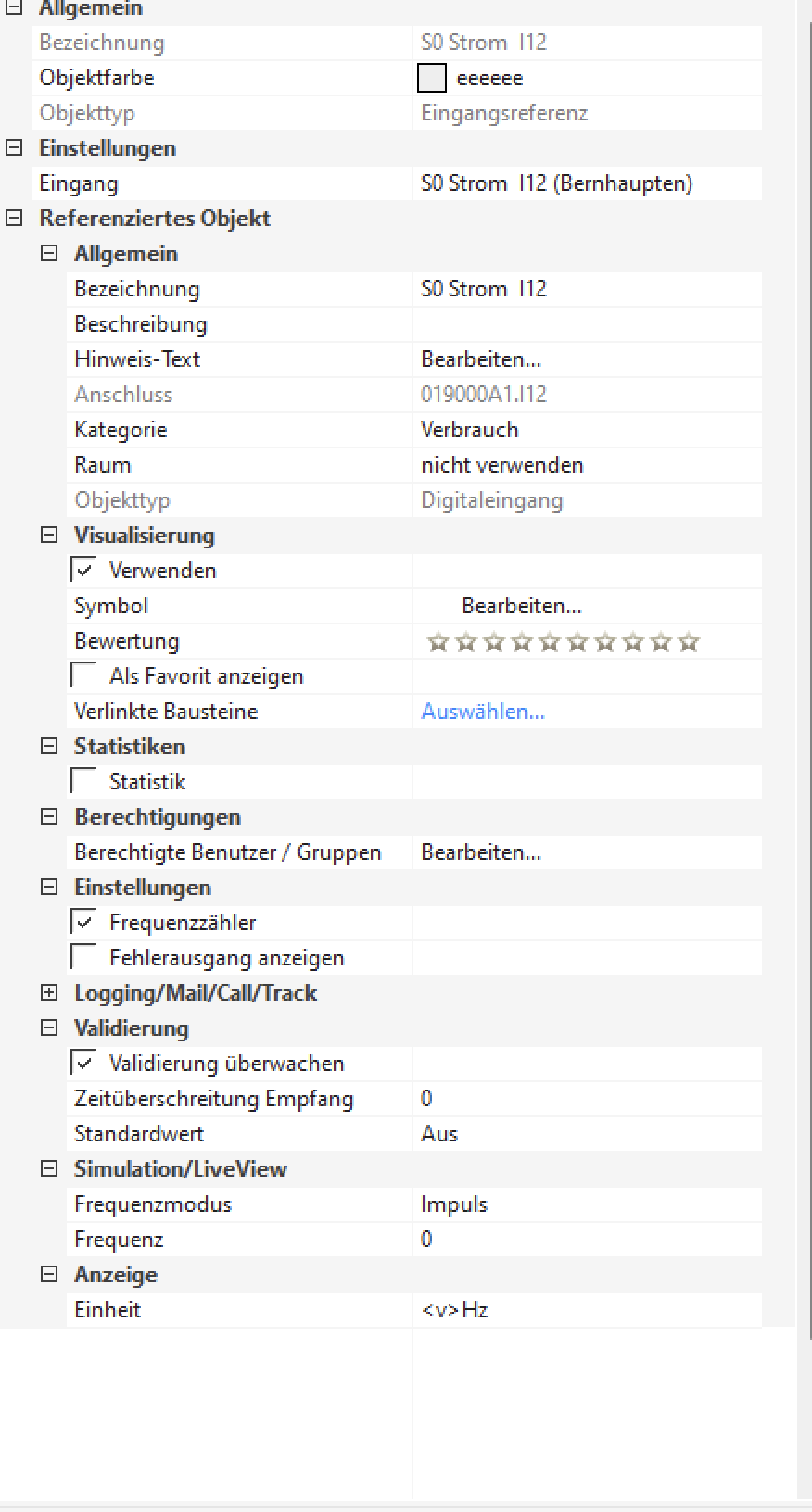

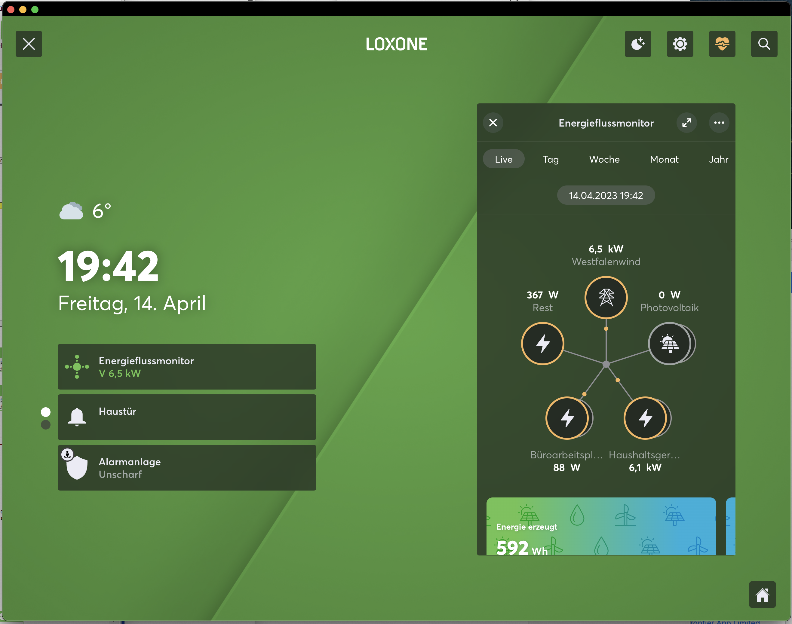

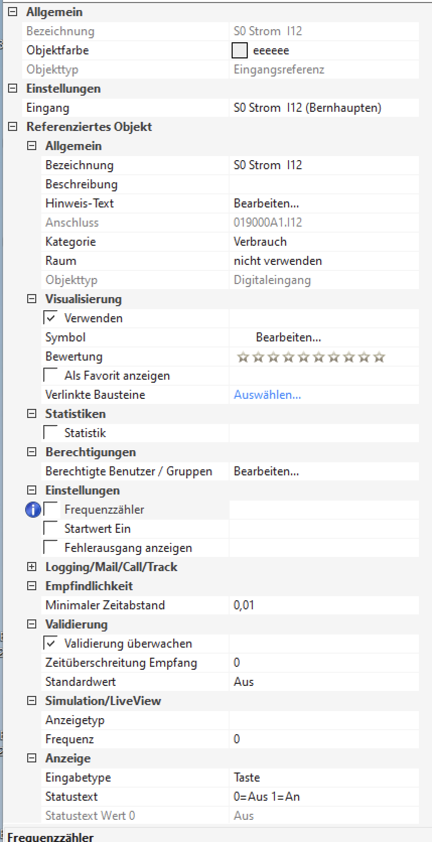

                jousch zu Post Nummer 39.1 Mit Version 14.0.3.28 gibt es definitiv ein Problem mit den Frequenzzählern. Hier meine neueste Erkenntnis:
                S0-Zähler an der Extension als Frequenzzähler definiert. Bei ca. 6,5 kW Verbrauch (Wallbox) zeigt mir der Energieflussmonitor 1,4 kW Netzbezug und 4,7 kW Produktion im "Rest-Ast".
                Klicke auf die Grafik für eine vergrößerte Ansicht  Name: image.png Ansichten: 0 Größe: 2,02 MB ID: 387588Klicke auf die Grafik für eine vergrößerte Ansicht  Name: image.png Ansichten: 0 Größe: 61,5 KB ID: 387589
                wenn ich jetzt den Frequenzzähler deaktiviere, dann schaut die Anzeige im Energieflussmonitor viel besser aus.
                Klicke auf die Grafik für eine vergrößerte Ansicht  Name: image.png Ansichten: 0 Größe: 2,06 MB ID: 387590​hier zur Dokumention die dazugehörige Einstellung in der Config:
                Klicke auf die Grafik für eine vergrößerte Ansicht  Name: image.png Ansichten: 0 Größe: 74,7 KB ID: 387591
                Das verhagelt mir natürlich meine ganze Statistik. Der Zählerstand stimmt mittlerweile natürlich nicht mehr mit dem tatsächlichen Wert überein, was sehr ärgerlich ist.
                Zuletzt geändert von telefonjoker; 14.04.2023, 19:53.
