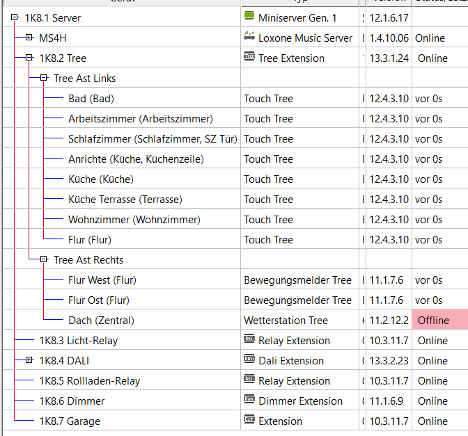

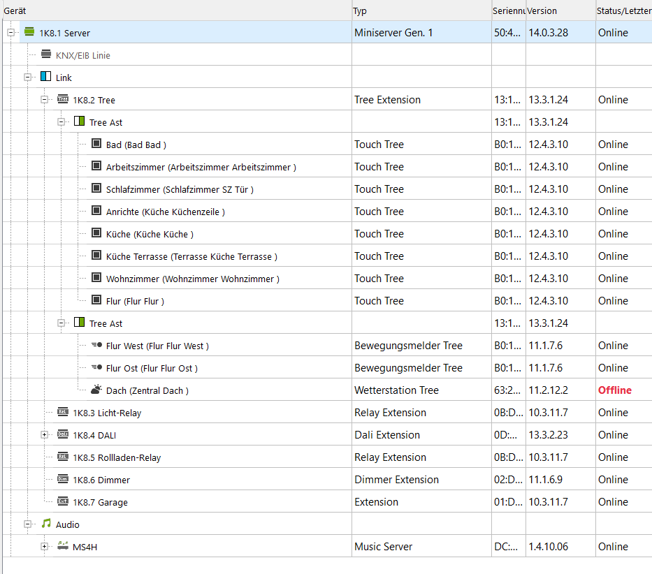

    Zur Diskussion um den Wechsel von V14 zurück zu V12 mittels Ersatzkarte.
    Ich hab es ausprobiert, der Miniserver G1 startet nach Update der Hauptkarte auf V14 auch mit der Ersatzkarte mit V12. Zwischen Update und Test mit der V12-Karte lag eine Woche, somit sollten alle Extensions auf aktuellem Stand sein.
    Klicke auf die Grafik für eine vergrößerte Ansicht  Name: MSG1V14.png Ansichten: 0 Größe: 65,8 KB ID: 387672
    Gerätestatus mit V12, MS lief vor tausch 1 Woche mit einer anderen Karte auf V14.
    Klicke auf die Grafik für eine vergrößerte Ansicht  Name: MSG1V12.png Ansichten: 0 Größe: 42,7 KB ID: 387673
    Gerätestatus mit V14
    Die Wetterstation ist offline weil sie aktuell nicht angeschlossen ist.

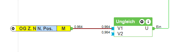

      Seit dem Umstieg auf die neueste Version scheinen die Vergleicher auch nicht mehr so zuverlässig zu sein?
Ansichten: 1109
Größe: 7,6 KB
      Wurde das schon gestresst bzw. könnt ihr das bestätigen? Neuen Baustein anlegen hat auch keinen Erfolg gebracht!​
      • <Andreas>
        <Andreas> kommentierte
        kann es sein das beim Eingang im Hintergrund 4 Kommastellen ausgegeben werden also z.B. 0.9641?
      • philecki
        philecki kommentierte
        es hat bis zum Update ohne Probleme funktioniert! Der Merker hat den Wert v.3 immer noch..

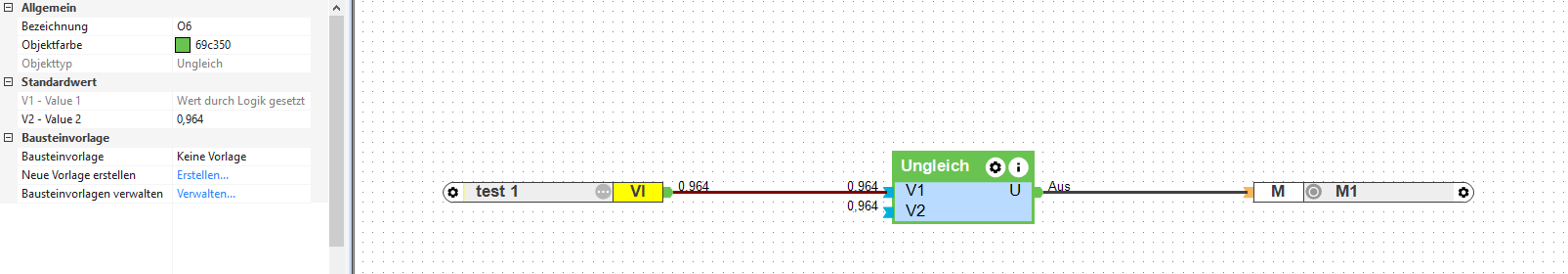

      habe es in der Simulation probiert Config ^14.0.3.28 - kein Problem
      Würde mal testweise den Eingangswert auf einen Merker legen und diesen dann an den Vergleicher programmieren, evtl. hast du doch Unterschiede in der Nachkommastelle.
Ansichten: 1175
Größe: 27,5 KB
      Gruß HRA
      • philecki
        In der Simulation funkt es ja eh auch und auch nach einem Neustart werden die Werte dann ordentlich miteinander verglichen, aber eben nicht im realen "L-/toxischen^^ gimmicken" Leben

      philecki
      Dass dies vorher, z. B. bei Version 12.1.7.16 nicht so war kann ich bestätigen.
      Legt man beispielsweise einen Wert von 0.9635 an den Eingang V1 wird dieser auf 0.964 gerundet. Dies war vorher auch schon so.
      In der V14.0.3.28 wird für den Vergleich aber der Wert 0.9635 genommen und das war vorher nicht so.​
