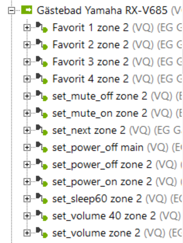

                            Guten Abend,

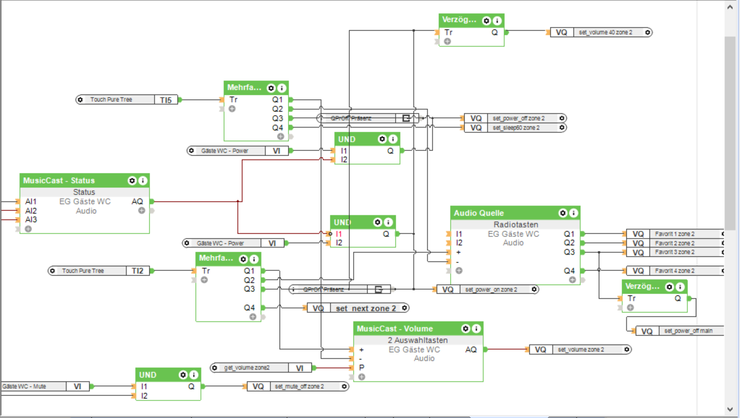

                            nachdem ich mit dem Loberry und MQTT kläglich gescheitert bin, habe ich mich mit etwas Hilfe nochmal an die Config von CBeck rangetraut.
                            Funktioniert soweit auch ganz gut wobei es mitlerweile sehr unübersichtlich wird. Meine Frage ist daher ob es eine Art Player gibt, den ich entsprechend mit den Befehlen speisen könnte?
Ansichten: 788
Größe: 489,6 KB
ID: 301155 Klicke auf die Grafik für eine vergrößerte Ansicht
Ansichten: 811
Größe: 224,3 KB

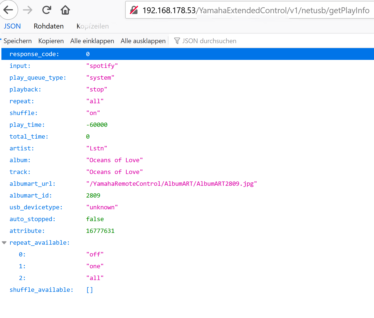

                            Desweiteren würde ich gerne noch die Infos des aktuellen Tracks einbringen. Dazu gibt es ja sogar eine Infoseite inkl. Bild wenn z.B Spotify abgespielt wird. Aber vermtulich lässt sich das nicht einfach über den simplen GET Virtuellen Eingang realisieren? Ich glaube da scheitere ich an der Befehlserkennung und dem Wert.
Ansichten: 797
Größe: 148,5 KB

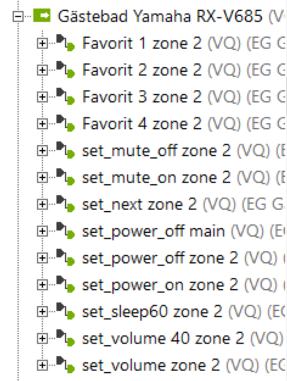

                            Aktuell ist es so, dass eine Zone über Taster (T2) eingeschaltet werden kann (Dreifachklick oben rechts). Lautstärke lauter ist oben rechts durch einen einfach Klick. Ich hatte im Vorfeld gelesen, dass es am einfachsten ist, sich zunächst einige Favoriten in Muisc Cast anzulegen. Zb. bei Internetradio mit dem Liebslingssender oder Spotify mit entsprechender Playlist. Diese lassen sich bei mir mit Doppelklick durchschalten. Nächster Track ist Vierfach Klick.
Ansichten: 807
Größe: 190,5 KB
                            Nach dem starten lasse ich mit einer Verzögerung auch die Lautstärke nochmal einstellen da ich den Startwert nicht gefunden habe. Music Cast startet meine ich immer mit der zuletzt genutzten Quelle.
                            Bei Music Cast und Zone 2 in Kombination mit Spotify ist es leider immer ein Problem, dass auch die Hauptzone mit angeht. Das heißt leider, dass dann dort auch die Musik von Zone 2 abgespielt wird. Daher schalte ich diese auch wieder verzögert ab nachdem Spotify aktiviert wurde.

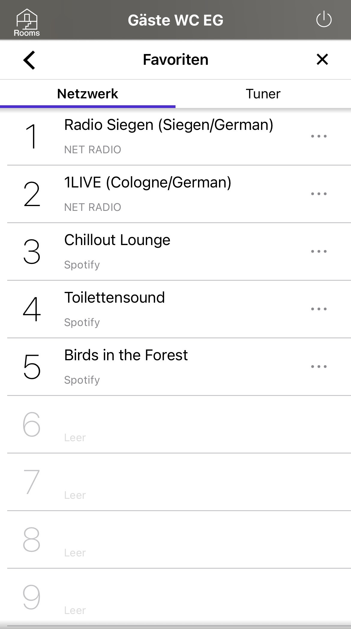

                            Abschalten lässt sich der Receiver über dreifach klick auf T5. Einfach Klick ist 5 Einheiten leiser und durch den Doppeltklick kann man wieder einen Favorit zurck gehen.
                            Eine Präsenz schaltet ebenfalls Music Cast an bzw. aus. Da würde ich jetzt gerne noch eine Schaltuhr zwischen packen.
                            Vielleicht hilft das ja irgendwann mal jemandem weiter. Ich würde auch meine Config dann mal hochladen wenn sie noch etwas ausgefeilter ist.
                            Gruß Felix

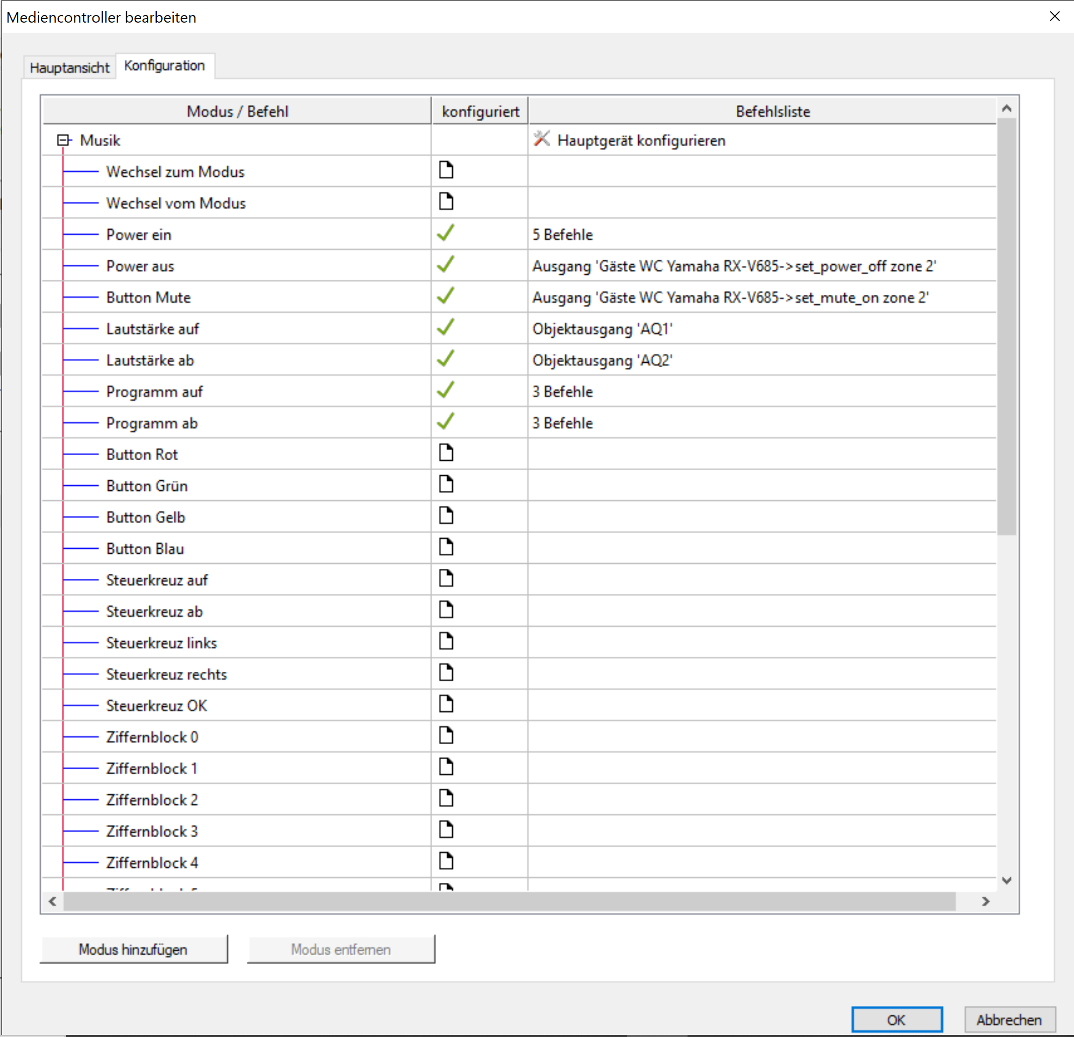

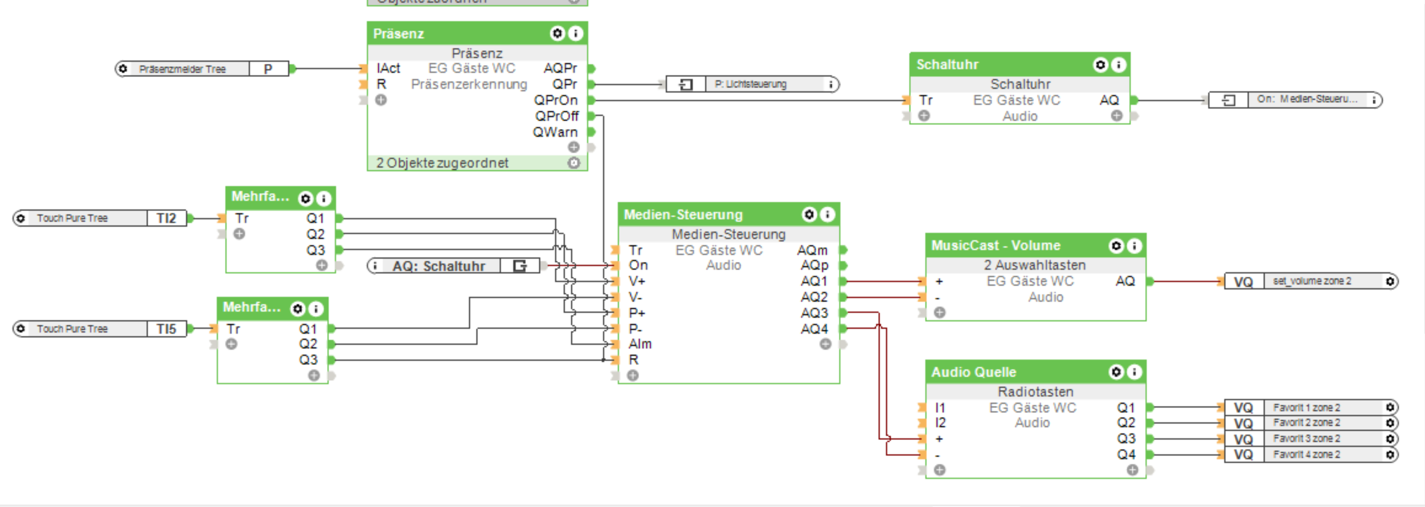

                            Hallo. Habe es jetzt mit der Mediensteuerung umgesetzt aber die Anzeige mit Titel etc. fehlt leider noch weiterhin. Gruß Felix
Ansichten: 924
Größe: 427,0 KB
ID: 302100Klicke auf die Grafik für eine vergrößerte Ansicht
Ansichten: 874
Größe: 431,9 KB
