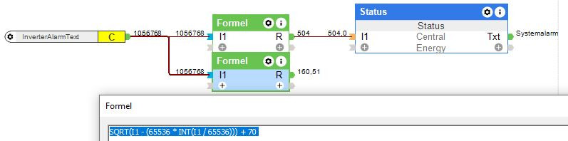

      Hallo Labmaster,
      danke für deine schnelle Antwort. (Ich denke, es können auch mehrere Bits gesetzt werden. Im Beispiel steht ja bit13 & bit20 is set.)
      Ich habe mich mal an deiner Lösung versuchen. Komme aber noch nicht weiter. Aus deiner Formel kommen ja 16 Bit. Wenn ich die jetzt auf einen Binärdecoder schieben möchte, muss dies ja wieder "aufgeteilt werden. Oder nicht?
      Und die ersten 16 Bit geben 160,51 (ohne offset 90,51) aus.

        Labmaster kommentierte
        Die Frage ist ob pro 16Bit Modbus (oben ODER unten) mehr als 1 Bit gesetzt wird.
        Das PRO 16Bit Modbus Adresse (wie im Beispiel) jeweils ein Bit gesetzt werden können muss ist ja logisch.
        Die oberen beiden Formeln sind dafür da, wenn du die beiden 16Bit Werte per Modbus als einzelnen 16Bit register abholst. )also nicht so wie in deinem Bild dargestellt)
        Wenn du die beiden Modbus Register gemeinsam (als 32bit) wert vom Modbus abholst, dann musst die beiden langen Formeln verwenden., die splitten jeweils den 32bit Wert in oberes und untere 16Bit bevor dann die Bit Nr. gerechnet wird.
        Ich hatte auch geschrieben, dass man z.B. einen Status Baustein zwischen dem Formausgang und dem Binärdekoder setzen kann, damit könnte man dann im Statusbaustein komfortabeln auf einen Eingangswert vergleichen und dann am Ausgang einen 8Bit wert (0 bsi 255) setzen um einen Binärdekoder anzusteuern.

        Die Umkehrfunktion von x^2 ist natürlich nicht die Quadratwurzel sondern Log2 (leider kann Loxone im Formelbaustein kein Log2 deshalb die umständlichere Berechnung)
        Hab es in den Formeln oben im Post korrigiert.

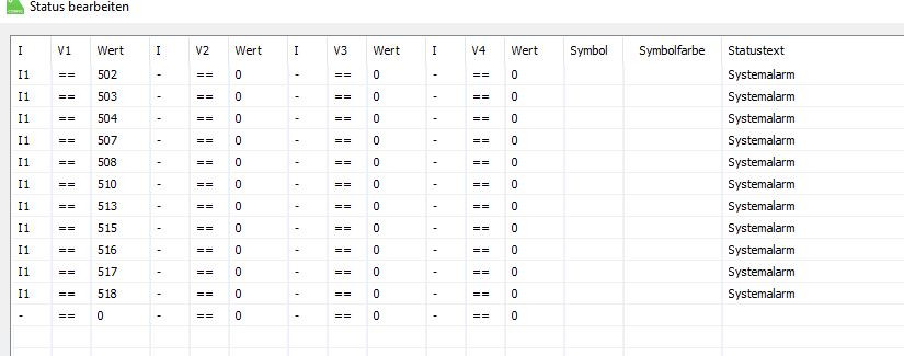

      Ich vergesse den Binärdekoder mal wieder. Ich habe gerade ins Handbuch geschaut, dort sind die Fehlercode aufgelistet.
      z.B.
      Alarm-ID Beschreibung Korrekturmaßnahmen
      502,503,504, 507, 508, 510, 513, 516, 515, 516, 517, 518 Systemalarm Der Wechselrichter kann den normalen Betrieb aufnehmen.
      1. Überprüfen Sie, ob die entsprechenden Kabelverbindungen und Anschlüsse und die Umgebungsbedingungen den Anforderungsbedingungen entsprechen. Wenn ja, ergreifen Sie entsprechende Korrekturmaßnahmen.
      2. Wenn der Alarm weiterhin besteht, wenden Sie sich an SUNGROW.​
      Hier wäre ein Statusbaustein, wie du schon geschrieben hast, die beste Wahl.
      Ich habe aber die langen Formel benutzt:
      Formel: sqrt(int(i1 / 65536)) + 500​ = 504
      Formel: sqrt(i1 - (65536 * int(i1 / 65536))) + 70 = 160,51

        Sorry, hab nen bösen Fehler bei den Formeln gemacht, hab das korrigiert.
        Und hier mal der Vorschlag mit dem Statusbaustein, da kannst du hinter raus eben immer noch Werte über AQ rausgeben welche dann z.B. über nen Binärdekoder irgendwelche Zusatzdinge auslösen, (Lampe Anschalten, durchsage machen ....)
        Klicke auf die Grafik für eine vergrößerte Ansicht  Name: xyz123.jpg Ansichten: 0 Größe: 346,6 KB ID: 386510
        Der Statustext wird an TQ rausgegeben.
        Der Statuswert an AQ
        Zuletzt geändert von Labmaster; 07.04.2023, 15:39.
