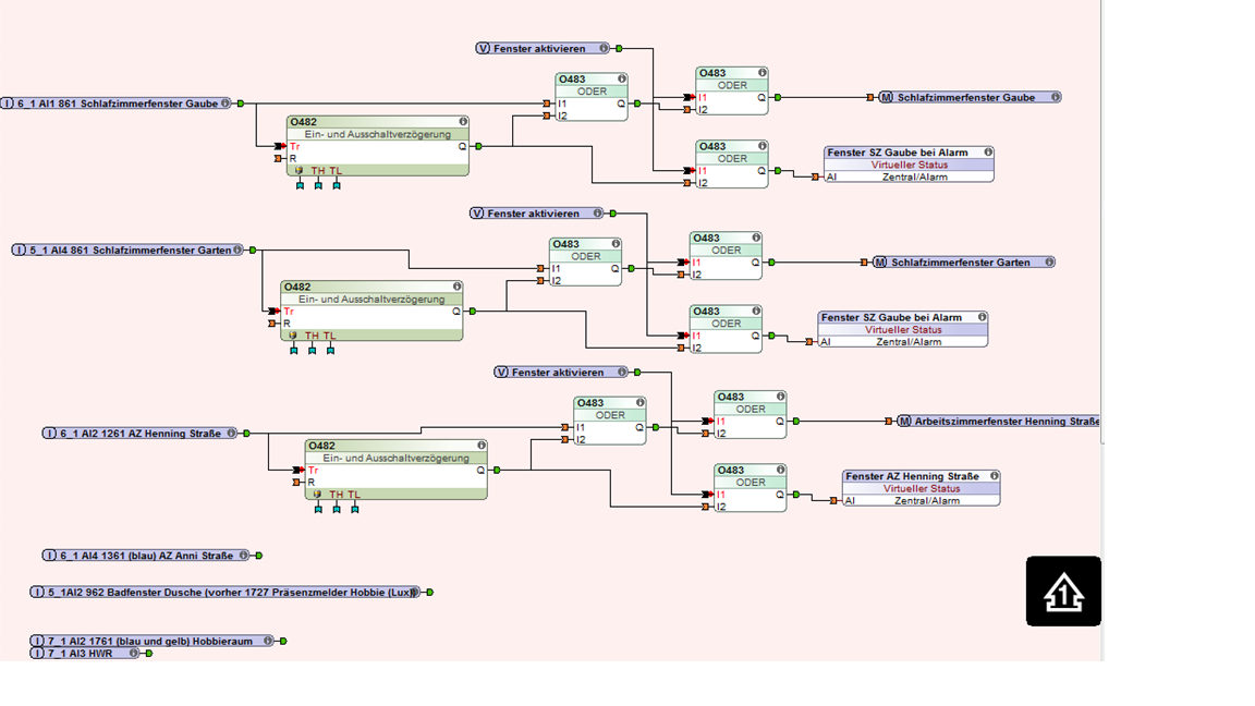

    Höchst interessant, der Qo Ausgang ist mir bewusst noch nie aufgefallen. Ist der mal dazugekommen?
      Noch eine kleine Nachfrage:
      Ausgang -> AQt -> Textausgang für Tür/Fenster bei Aktivierung geöffnet
      Kann ich das nutzen um mir in der App per Text anzeigen zu lassen, welches Fenster offen ist? Bzw. von mir aus nicht umbeding welches genau, vielleicht nur die Unterscheidung ob Fenster oder Tür?
      Wenn ja, wie müsste ich dafür vorgehen? Wenn nein, wofür ist dieser Ausgang?
      • Leo Kirch
        • 831
        Ja das geht. Bei einem geöffneten Kontakt wird der Name angezeigt. Bei mehreren eine Meldung "Achtung! Mehrere Fenster oder Türen sind noch geöffnet!"
        PS: man kann das prima in der Simulation testen 😊
          Zitat von Leo Kirch
          Ja das geht.
          ALT -> Ok super, nur was muss ich den am Ausgang dranhängen?
          Ahhh, jetzt hab ich es..
          - Virtuellen Status an AQT gehängt
          - An AQT einen "Verzögerten Impuls" gehängt (4Sek. Verzögerung)
          - Vom "Verzögerten Impuls" -> Q an R von der Alarmanlage
          - Verbindung zwischen Qo und R wieder lösen
          - Alarmanalge -> Verzögerung Stiller-Alarm auf 5 Sek gestellt.
          Somit kann man dann 4 Sek. die Meldung - welches Fenster o.ä. schuld ist - lesen und dann wird die Alarmanlage wieder deaktiviert (ohne das vorher ein Alarm ausgelöst hat). Geht anscheid leider nur so mit den Verzögerungen, da sonst die Meldung garnicht erst angezeigt wird (weil die Anlage über R ja gleich wieder ausgeschaltet wird), aber damit kann ich leben .

              Hast Du denn die Prüfung Konstante 1 Gleich Alarm ein wieder entfernt und nur noch die Bausteine Verzögerter Impuls und Virtueller Status zwischen AQT und R hängen? Bekomme ich bei virtuellen Status immer eine Mail oder muss ich da noch "Nachricht" bei ein irgendwas aktivieren?
                Vossifuchs
                Ja richtig, so habe ich es gemacht - hier noch mal ein Screenshot dazu.
                (Damit man auch eine Email bekommt, muss man noch den "Mailer" oder "Cloud Mailer" mit dranhängen.)

                        Ich habe nun mal versucht, das nachzubauen, aber ich komme damit einfach nicht klar.
                        Könntest Du mir das als Musterdatei mal schicken?
                        Ich kann bei meinem Merker den Eingang auch nicht negieren. Benutze ich da den falschen Merker.
                        Weitere Frage: Welchen Typ hat der virtuelle Eingang: Schalter oder Taster?
                        Wie hast Du Deine Fensterkontakte konfiguriert? Bei mir stehen die auf "ein", wenn das Fenster geschlossen ist. Das heißt, ich muss alle Eingänge, bei denen ich den Status des Fensterkontaktes nutze, negieren.
                        Habe mal einen Screenshot rangehängt.
                        Wäre toll, wenn Du mir weiterhelfen könntest.
                        LG Henning

                          Hallo...
                          der Ausgang Aq gibt die Anzahl der aktiven Melder an !! Einfach einen Merker hinter ein ungleich 0 setzen dann kannst du diesen Merker negiert als UND Bedingung zum Scharfschalten nutzen (vorausgesetzt du nutzt nicht den Trigger)
