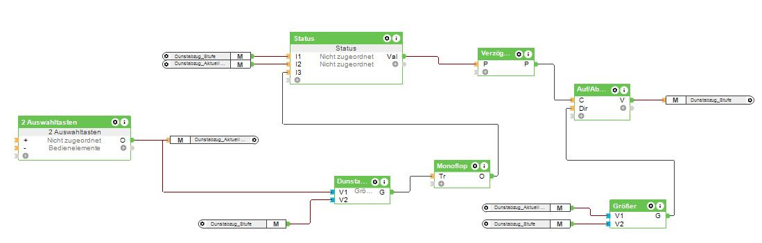

Ich möchte gerne meine Dunstabzugshaube steuern. Im Standard ist diese natürlich nicht smart, habe es aber geschafft mittels D1mini die alte Fernbedienung zu brücken und dann via MQTT die Befehle zu senden. Das funktioniert über den MQTT Explorer wunderbar.
Ich verzweifle aber etwas, das via Loxone umzusetzen.
Habe euch mal einen Screenshot angehangen, aber irgendwie passt es nicht.
Meine Idee ist es, via Auswahlschalter die Stufen hoch und runterzuschalten, sprich von 0 (aus) bis 4 (höchste Stufe).
Problem an dem Beispiel ist, dass ich zwar auf 1 Schalten kann, aber nicht weiter. Am Ende kommt der eingestellte Wert nicht an.
Kann mich jemand auf den richtigen Weg leiten?
