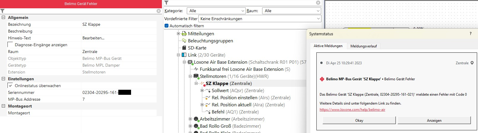

    Nutzt hier jemand bereits Belimo Tree / Air?
    Ich habe den Belimo Air und einen Belimo Cm24-MPL-R.
    Über die Seriennummer klappt die Einrichtung nicht, egal ob Modbus Adresse 1 oder 2 oder 7.
    Gerät meldet Fehler 0.
    Wie bekomme ich den Stellantrieb eingerichtet?
    Wie sende ich Ihm den Sollwert 30%?
    Danke vorab für Hilfe​

    Ist der GND der MP-Bus Teilnehmer mit dem GND des Loxone Belimo Tree verbunden?

      Ja, habe die Einbindung nun über SN Suche gemacht, statt der Vorlage und es hat geklappt
