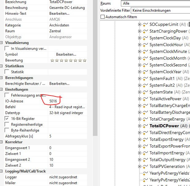

        ok, das wirds nicht sein. probier' mal
        IO-Adresse: 5016
        Befehl: 4-ReadInputRegister
        Datentyp: 32-bit unsigned
        Haken bei 16-bit Register
        Das ist die DC Power. Mal schaun ob da was kommt.

      hast du dran gedacht, dass die angegebenen Register bei Loxone um 1 reduziert werden müssen?
      zb. Adresse 5000 aus Sungrow PDF muss im Miniserver mit 4999 abgefragt werden.

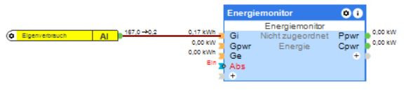

        ich hab jetzt mal geändert wie du geschrieben hast und mal mit Register 5217 getestet. zumindest zeigt er mir jetzt etwas an.
        In der Isolarcloud hab in 152 Watt Bezug. in Loxone 0,16 kw/h
        das sollte passen oder ?

          Ja, aber die Verbindung zum Energiemonitor passt nicht.
          Gi = GridImport (Bezug in KWh)
          Ge = GridExport (Bezug in KWh)
          Gpwr = GridPower (Leistung in KW)
          Das heißt, du musst beim Energiemonitor Gridpower und Productionpower verbinden. Der Eigenverbrauch ist das Ergebnis und wird vom Baustein berechnet.

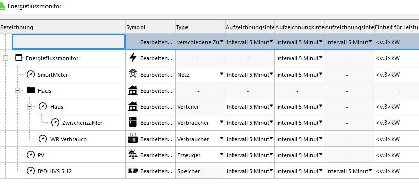

            Warum nutzt du überhaupt den "alten" Energiemonitor und nicht den Energieflussmonitor?

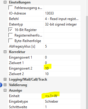

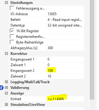

            Hier muss du dann ggf. noch die Werte, mit einem Formelbaustein, für den Zähler anpassen. Mein WR liefert den Verbrauch in W der Zähler erwartet aber kW. Leider lässt sich das am Zähler auch nicht einstellen.
            Klicke auf die Grafik für eine vergrößerte Ansicht  Name: grafik.png Ansichten: 0 Größe: 81,6 KB ID: 391621Klicke auf die Grafik für eine vergrößerte Ansicht  Name: grafik.png Ansichten: 0 Größe: 33,1 KB ID: 391624
            Bei deiner Register Abfrage musst du dann noch auf die Einheit aufpassen und ggf. anpassen.

            Wie oft fragst du die Daten ab? Ich mache es alle 5s bei wichtigen Daten z.B. Verbrauch und 300s bei z.B. DailyOutputEnergy und 1800s bei den Systemdaten z.B WR-Typ

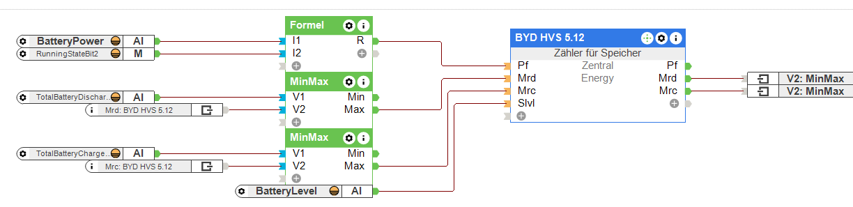

            ich versuche gerade auch eine Abfrage zu machen, scheitere aber an dem Zähler für Speicher. Mein Wert für Battery Power ist immer positiv, aber der Zähler braucht ihn positiv oder negativ um die Flussrichtung darzustellen.
            Kannst du mir vielleicht einen Tipp geben was ich falsch mache?
            Marc

              Moin,

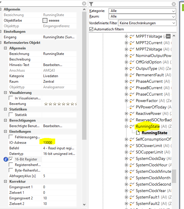

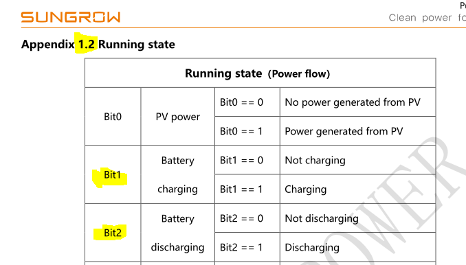

              da musst du das Register "Running State" auswerten, dass gibt unteranderem an ob der Speicher geladen oder entladen wird.

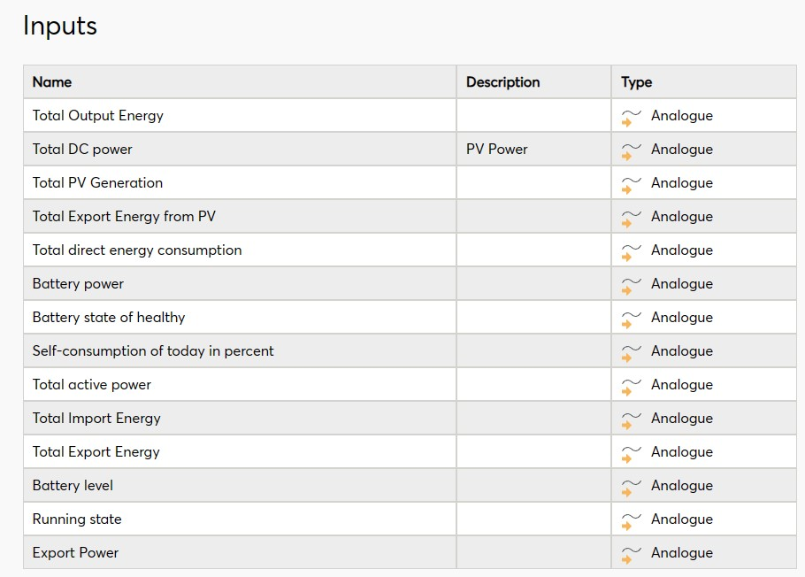

              Is auch in der Sungrow Modbusdoku beschrieben:

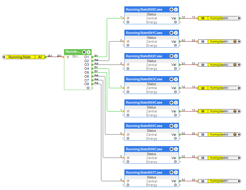

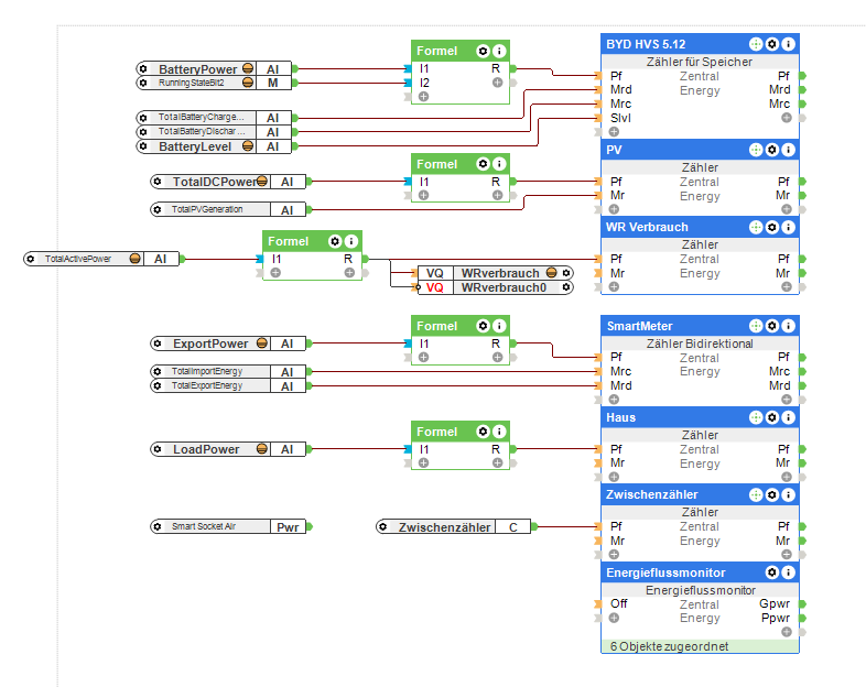

              Beim Zähler musst du dann noch über ein Formelbaustein das Vorzeichen anpassen: (IF(I2==0;I1/1000*-1;I1/1000))

              Ich bin aber auch gerade mit loxone im gespräch, dass die Library aktuallisiert wird. Wann loxone meine Vorlage dafür verwendet, kann ich allerdings nicht sagen.

                Ich wurde gefragt, welcher Baustein das Register "RunningState" in die einzeln Bits "umwandelt.
                Es ist der Binärdekoder.
                Hier zu finden: Baustein einfügen -> Logik -> Binärdekoder

              Bleibt noch zu erwähnen, den Running State gibt es nur am hinteren ModBus Anschluss. Nicht über den WiNet Dongle...

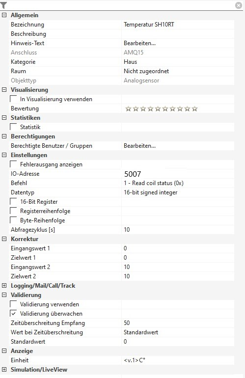

                    gibt es für den Sungrow SH10RT auch eine Vorlage wo alle Sensoren mit dabei sind oder muss man diese selber händisch hinterlegen?
                    Hab auf Loxone Library nur diese gefunden.
                    Würde eigentlich nur die Inside Temperatur benötigen.
                    Danke.
