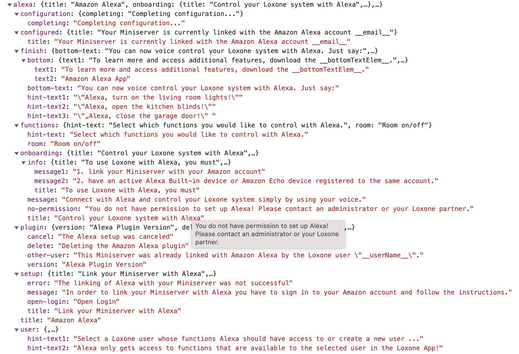

    Loxone mit Alexa?! - Hinweis in der dev.json
    habe heute durch Zufall in der /resources/translations/js/dev.json einige Alexa Strings gesehen, weiß jemand ob hier etwas nativ von Loxone im Kommen ist?
Name: Bildschirmfoto 2023-06-11 um 20.15.22.png
Ansichten: 745
Größe: 468,3 KB

    Loxone baut schon länger an der Integration von Alexa.
    Das wurde wieder auf Eis gelegt und vor ein paar Monaten wieder herausgekramt.
    Danke dass wäre was für v15.
      • 4336
      Alexa schwirrt schon seit längerer Zeit herum. Könnte es sogar mal testen aber sie können die Plugins jederzeit wieder zurückziehen ohne dass man ein Update macht.

          In der aktuellen Beta ist Alexa bereits drin und voll funktionsfähig.

            Naja du verknüpfst Alexa in der Loxone App, dann sieht Alexa die ganzen Geräte und du kannst sie einfach steuern. Gleich wie Homekit.
            Es braucht keine HA Bridge mehr
