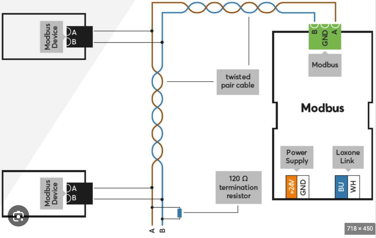

            Variante B macht Sinn :-D. Allerdings habe ich mit den Convertern keine Erfahrung. Ich sehe, den gibts auch als PoE. Ist das dann die Versorgung für den Converter und ich spare mir das 12V Netzteil? - Dann steht da, bis zu 32 Geräte. Das heißt ich könnte da insgesamt 3 Zähler anschließen, gehen die dann alle auf A und B mit einer Sammel-Adernhülse?
            • kofi1990
              • 21.03.2017
              • 167
              Genau, bei der PoE wird der Converter mit Strom versorgt.
              Du schließt so an:
              A vom PoE Converter auf A (Zähler 1) weiter auf A (Zähler 2) weiter auf A (Zähler 3)
              B vom PoE Converter auf B (Zähler 1) weiter auf B (Zähler 2) weiter auf B (Zähler 3)
              am Ende dann den 120Ohm Wiederstand
              (Der Screenshot zeigt zwar die Loxone modbus extension, aber Modbus-seitig funktioniert der Anschluss beim Converter gleich.)
              dann gibst du jedem Zähler eine Eigene Modbus Adresse zB 1 für Zähler 1, 2 für Zähler 2, 3 für Zähler 3.
              Loxone:
              Hier fügst du einen Modbusserver mit der IP des Converters ein und 3 Geräte mit den Adressen der jeweiligen Zählern.
              Dort dann noch die Post 3 erwähnten Register einfügen und fertig
              Zuletzt geändert von kofi1990; 27.09.2023, 14:38.

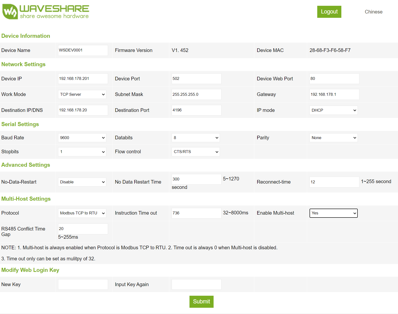

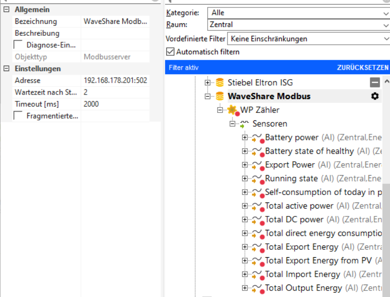

                  Hi, ich muss noch mal um Hilfe bitten.
                  Die Hardware scheint nun verkabelt zu sein. Ich komme über die Fritzbox auf die Weboberfläche, nachdem ich mit der VirCom Software die IP usw. eingestellt habe. Muss bei "Destination IP der Loxone Server rein? Wenn ja, mit welchem Port?
                  In Loxone habe ich einen Modbus Server samt Zähler "Gerät" angelegt und die Sensoren Vorlage vom Sungrow WR geladen. Aber ich bekomme eine Werte :-(
                  Am Zähler habe ich bereits die einschägigen Werte (Baudrate, Parität ....) geprüft. Alles wie vorgeschrieben: 9600 baud, keine Pari, 1 Stopbit.

                  • kofi1990
                    • 21.03.2017
                    • 167
                    1. Bei der Weboberfläche hab ich es mit dem Device-Port 4196 hinbekommen. Ich weiß nicht ob das nur zufall war, aber setz beides (Weboberfläche+Loxone) auf 4196
                    2. Destination IP/DNS hab ich bei mir den Router. 192.168.178.1 wirds bei dir sein.
                    3. Destination-Port hab ich auch auf 4196
                    4. IP Mode hab ich auf static. sollte aber keinen unterschied machen.
                    5. FlowControle hab ich auf None (weiß nicht ob das was ändert)
                    6. Die Sungrow Vorlage bringt dir nichts. Damit greifst du auf den Wechselrichter per Modbus TCP zu. Du willst ja den Zähler auslesen. Auf dem Zähler läuft eine Eigene Software. Ich hab das in Post 3 beschrieben.

                    • Solar.Squirrel
                      • 10.08.2023
                      • 39
                      Jesus!! es geht!!! omg, was ein Akt! :-D. Es war Modbus Adresse 4. Im Handbuch stand "11-19" Nu gehts!
                      • kofi1990
                        kofi1990 kommentierte
                        Du hast aber die Sensoren jetzt manuell angelegt oder? die modbus-vorlage von sungrow kann normalerweise nicht gehen.

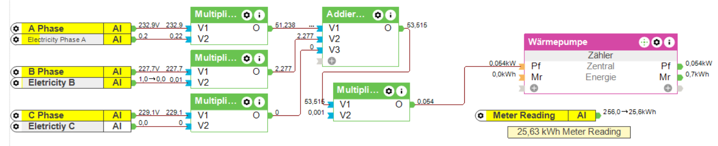

                    • Solar.Squirrel
                      • 10.08.2023
                      • 39
                      nee, nicht sungrow Set. Ich habe die Sensoren neu hinzugefügt und Manuell konfiguriert. Die Schnittstellen-Doku ist dabei eher kryptisch als aufklärend :-D, aber es geht, ich musste ein bisschen rumprobieren. Irgend wie scheint die Berechnung der kW-Leistung einen anderen Wert auszugeben, als im Zähler der Wert Pt (Power total) auf IO 1. Während ich die Berechnung mit den von dir vorgeschlagenen Adressen 97-102 mache:
Ansichten: 5737
Größe: 127,9 KB
                      • kofi1990
                        Nimm doch einfach 16A (= Register 362) = Total active Power
