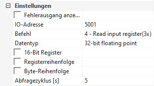

      Für die Spannung L1 wird die IO-Adresse 5002 gefordert.
      Ich habe diese -1 gerechnet wie üblich. Da in der Anleitung der Datentyp Float ABCD gefordert ist weiss ich auch nicht welcher der richtige ist...

      • SPS-Guru
        SPS-Guru kommentierte
        16-Bit Register muss angehakt sein.
        Wieso versuchst du nicht die Vorlage welche ich bereitgestellt habe wenn du am Anfang schon nach einem Beispiel fragst ?

      Ich habe gerade mal Google "gefragt" Float hast du ja schon ausgewählt. Das ABCD bezieht sich anscheint auf die Byte-Reihenfolge. Hier hast du es ja nochmal mit und ohne den Haken versuchen und ggf. ds 16bit Register aktivieren.

        Wago gibt die Registeradresen im HEX-Format an.
        L1 Spannung = HEX 5002 = DEZ 20482 in Loxone Config eintragen.
        • keineahnung
          keineahnung kommentierte
          Sehr guter und wichtiger Hinweis!.
          Hätte man auch merken können, L1 Strom 500C
