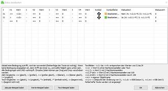

    Hallo zusammen
    Ich möchte etwas herumspielen mit dem lüften. Wann möchte ich die Lamellen geschlossen haben und wann möchte ich diese horizontal gestellt haben, damit mehr Luft in den Raum kommt.
    Leider scheitere ich hier schon relativ früh. Ich würde einfach zuerst gerne Prüfen ob die Aussentemperatur höher ist als die Raumtemperatur.
    Als Ergebnis hätte ich gerne z.B. folgendes Ergebnis:
    - Temperaturen sind identisch = 0
    - Raumtemperatur ist höher als Aussentemperatur = 1
    - Aussentemperatur ist höher als Raumtemperatur = 2
    Ich kann mir nicht vorstellen das dies so schwierig ist, aber ich habe bisher keinen brauchbaren Lösungsansatz gefunden.
    Danke und LG
    Ken

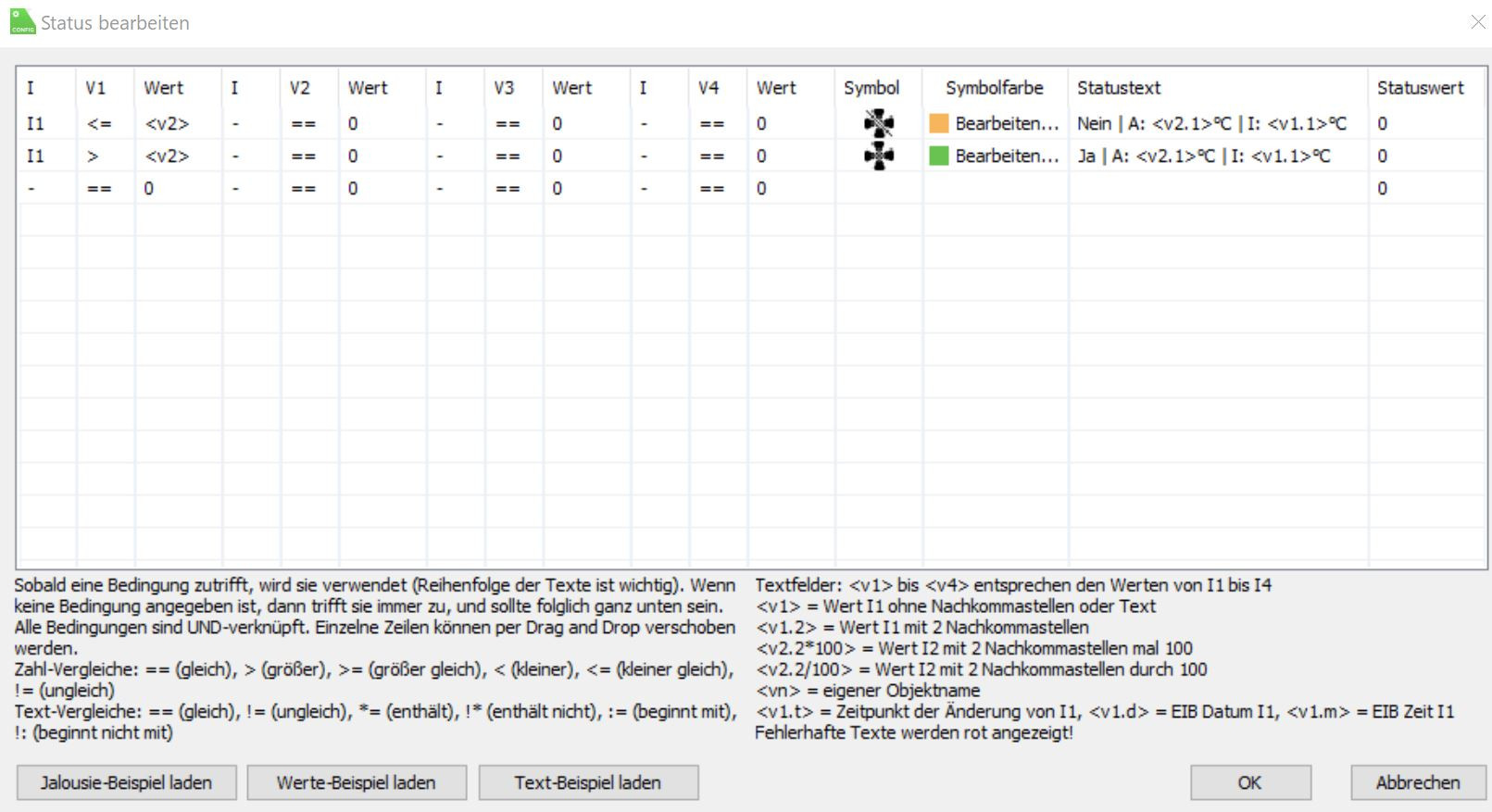

        Du musst im Statusbaustein nicht alle Werte eintragen, nur wenn du auf exakte Werte überprüfen möchtest.
        Wenn es dir nur darum geht, ob es innen wärmer als draußen ist, dann geht das ganz einfach.
        zb so.
        Klicke auf die Grafik für eine vergrößerte Ansicht  Name: Statusbaustein-Lüften01.jpg Ansichten: 0 Größe: 231,7 KB ID: 397753
        Wenn du die Werte benötigst, die trägst du beim Statuswert ein und greifst sie am Ausgang ab.
