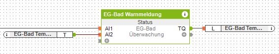

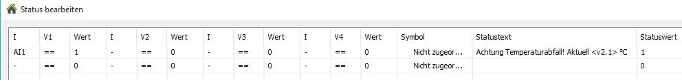

      Ähnliches Problem: Ich möchte eine benutzerdefinierte Push-Benachrichtigung senden, sobald der Wert eines Temperatursensors eine vorgegebene Mindesttemperatur unterschreitet. In der Push-Benachrichtigung soll die aktuelle Sensortemperatur genannt werden. Um die aktuelle Temperatur in die Benachrichtigung zu bringen, habe ich eine Statusbaustein verwendet.
      Klicke auf die Grafik für eine vergrößerte Ansicht  Name: Push_Statusbaustein_1.JPG Ansichten: 1 Größe: 60,8 KB ID: 76531
      Klicke auf die Grafik für eine vergrößerte Ansicht  Name: Push_Statusbaustein_2.JPG Ansichten: 1 Größe: 40,3 KB ID: 76532
      Soweit so gut, nur wird jetzt bei jedem Speichern der Config bzw. bei jedem Reboot eine Push-Benachrichtigung gesendet. Der Grund ist, dass die Push-Benachrichtigung gesendet wird, bevor die Temperatursensoren neu ausgelesen wurden. Das ist im Prinzip das gleiche Problem, wie von Christian im Eingangspost geschildert.

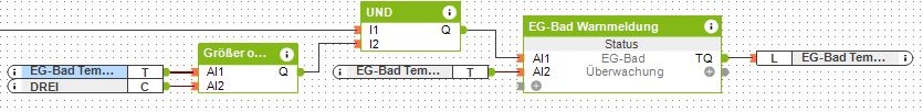

      Ich meine, das Problem muss von Loxone gelöst werden. Es kann m. E. nicht schwierig sein, die Auswertung für die Push-Benachrichtigung zurückzuhalten, bis alle Werte wieder "an Bord" sind.
      In meinem Fall geht's mit einem workaround, indem ich noch die Bedingung hinzunehme, dass der Temperatursensor mindestens 3 °C liefert.
      Klicke auf die Grafik für eine vergrößerte Ansicht  Name: Push_Statusbaustein_3.JPG Ansichten: 1 Größe: 84,0 KB ID: 76530
      Es kann nicht sein, dass sich viele hier heiße Gedanken über einen workaround machen, wo eigentlich Loxone am Zuge ist. Ich werde dazu mal mein erstes e-Mail-Ticket aufmachen.

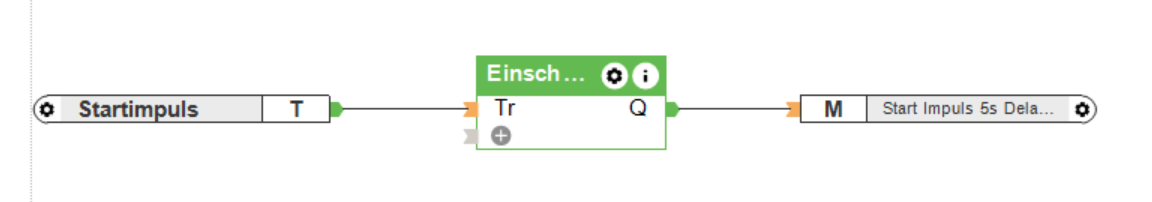

                    Bei mir funktioniert keine der beschriebenen Möglichkeiten. Das ODER lässt auch keinen Text bei mir durch.
                    Ich mache mir deshalb zusätzlich einen Merker der erst 5 Sekunden nach dem Neustart aktiviert wird. Diesen Merker setze ich dann als zusätzliche Bedingung. Funktioniert tadellos.
