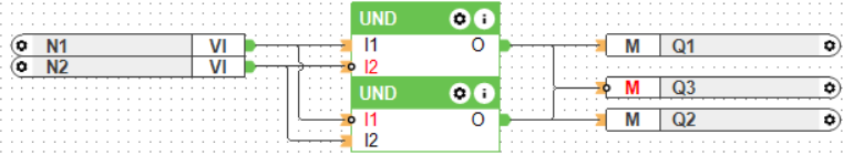

    Moin,
    es gibt bestimmt einen "schönere" Möglichkeit zwei Schalter gegeneinander zu verriegeln. Aber welche?
Ansichten: 180
Größe: 26,7 KB
    Die Pumpe an Q1-3 ist Aus wenn Q3 aktiv ist. Bei Q1 läuft sie mit Drehzahl n1 und bei Q2 mit Drehzahl n2.
    Nur dürfen nicht beider Drehzahlen gleichzeitig aktiv sein.

    2 UND würden auch gehen
Ansichten: 209
Größe: 40,9 KB
    lg Romildo

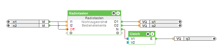

      Mit dem Radiotasten-Baustein ist immer nur ein Ausgang aktiv.
      Vergleich N = 0 ergibt den Status Aus.
      Klicke auf die Grafik für eine vergrößerte Ansicht  Name: Unbenannt.png Ansichten: 0 Größe: 13,9 KB ID: 401987

        Danke für die schnellen Antworten.
        Die lösung mit dem UND ist schon sehr einfach
        Bei mehreren Schaltern ist die Radio-Version aber auch interessant.
        Euch noch einen schönen Abend.
