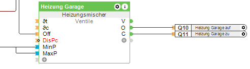

            Ich benutze für Mischer den Mischerbaustein und gebe den Sollwert an MinP und MaxP gleichzeitig.
            Im Mischerbaustein kann man die Laufzeit angeben, die Ausgänge sind gegenseitig (softwaremäßig) verriegelt und mit dem Parameter Vs wird das Ventil sogar alle x Tage bewegt um ein festsitzen zu verhindern.

              schieder die Idee mit dem Mischer ist auch interessant, leider habe ich es nicht geschafft auch die Posistion abzufragen.

                keineahnung Ja, abfragen der aktuellen Position ist mit dem Mischer baustein nicht möglich, aber eigentlich ist Soll-Position gleich Ist-Position da das eh nur über die Laufzeit berechnet wird.
                Notfalls könnte man Soll-Position verzögern dann sollte der Mischer an der Position sein wenn man mit dem Wert weiterarbeiten muss.
                Der Mischerbaustein macht auch eine Referenzfahrt von 1,2 x Laufzeit wenn Position 0 oder 100 angefahren wird. Aber ich glaub das macht der Beschattungsbautstein auch.
