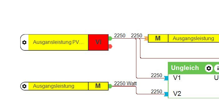

    hallo :-)
    ich glaube ich steh grad mal wieder auf dem schlauch - und brauch nen denkanstoß
    eigentlich alles easy - aber:
    ich habe einen virt-eingang - analog, - min wert 50 - max wert 2250.
    kann ich einwandfrei nutzen - nach ner halben std oder so kommt eine fehlermeldung - das teil wird rot und nimmt den MAX wert an - also in meinem fall 2250
    setze ich den haken bei validierung überwachen - bekomm ich auch ne push message - dass der wert ausserhalb des gültigen bereichs liegt?!?
    hat einer von euch nen tipp? verstehs grad nicht
    bei mir läuft die 14.0.3.28
    danke euch!

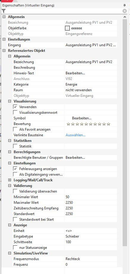

    Keine Ahnung, ob’s daran liegt, aber: warum verwendest du bei „Zeitüberschreitung Empfang“ auch 2250?
    das wären in Minuten 37,5 - käme also ziemlich an die halbe Stunde ran…

      moin .-)
      das ist es! vor lauter bäumen den wald nicht gesehen :-(
      danke dir!
      hatte das gestern auf die schnelle in die config reingebaut - 5 mal draufgeschaut - und selbst beim speichern der screenshots NICHT gesehen.
