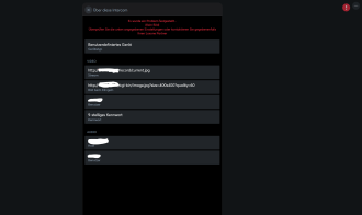

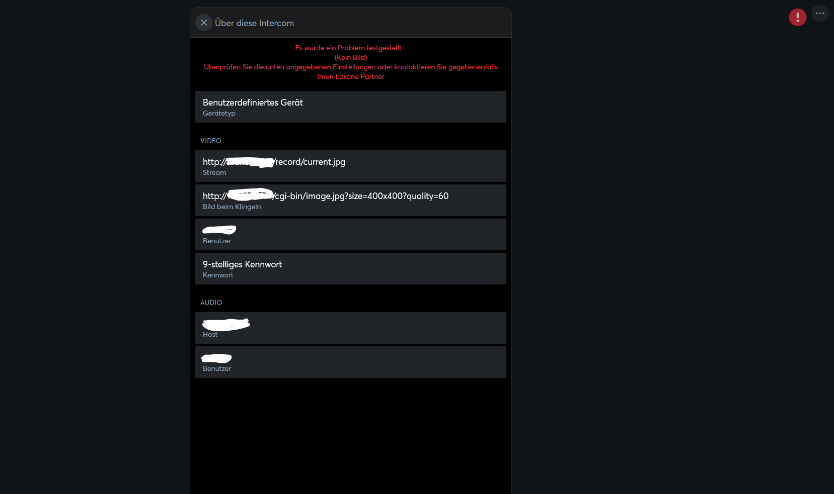

    Seit heute krieg ich kein Kamerabild mehr in die Loxone app. (Fehlermeldung siehe Betreff)
    der hinterlegte URL-Videostream http://xxx.xxx.xxx.xxx/cgi-bin/image...480?quality=60 funktioniert mit den hinterlegten Username/password im Browser einwandfrei. Camera ist auch von Loxone pingbar. Im Log der Camera ist auch kein Connection-versuch vom Miniserver aus registriert.

    probier mal. http://user-doppelpunkt-password@xxx.xx.xx.xx/record/current.jpg​?size=640x480?quality=60
    als Link
      • 3265
      Servus,
      tritt das in der iOS app auf?
      Wenn das seit heute nicht geht, hast du gestern etwas gemacht, ein update?
      Die T25 ändert von alleine ihre Konfiguration nicht und der Miniserver auch nicht.
      Und der Videostream bei meiner Q25 (und meiner Ex-T25 EOL und im Altstoffsammelzentrum) schaut so aus:
      Ich habe beim Umstellen von T25 auf Q25 nur die IP geändert, ist demnach bei allen Mobotix gleich.
      http://192.168.0.109/record/current.jpg
      Wieso bei dir .
      ..="http://xxx.xxx.xxx.xxx/cgi-bin/image.jpg?size=640x480?quality=60"​ ?

        ich habe ähnliches Problem.
        In der Web-Oberfläche (Zurgiff per PC auf Loxone) werden mir auch die T25 und die Trendnet nicht mehr angezeigt.
        Wenn ich den link direkt in den Browser eingebe funktioniert es.
        Auch die Anzeige auf den Tablet / Handy funktioniert - Android.
        Von der Instar-Kamera funktioniert es auch.
        Habe gestern auf Conf14.4 umgestellt, evtl. hängt es damit zusammen. Kann es aber nicht mit Bestimmtheit sagen, da ich die Web-Oberfläche eher weniger nutze.

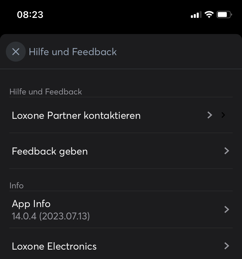

                            Guten Morgen, lebt dieser Beitrag noch? lt. Loxone sind ja die Enduser Schuld an diesem ganzem .....
Name: Bildschirmfoto 2024-02-16 um 08.23.06.png
Ansichten: 334
Größe: 46,1 KB
                            Mit dieser Vesion funktioniert noch alles, meine Frau mach seit dem kein Update der APP mehr! Mit dieser Version funktioniert es in Android und in IOS!
                            Loxone soll uns jetzt mal erklären, wie wir schuld sein sollen. ich habe sei Monaten keinen zugriff "intern" mehr auf meine Cameras.
                            Da ja Loxone hier mitliest!-> kontrolliert mal bei eurer App entwicklung was sich da verändert oder verrutscht hat.Danke
