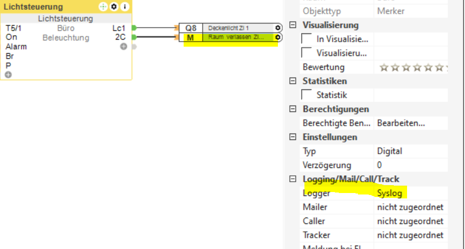

      Das wäre aktuell meine Konfiguration:
Ansichten: 114
Größe: 91,7 KB
      Ich habe meinen Logger "Syslog" in den Aktionen "Q8" und "M" hinterlegt damit die Aktivität beim Aufruf entsprechend protokolliert wird.

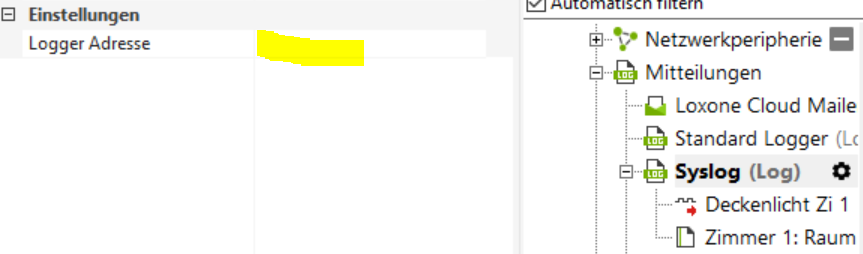

      Das ist die Logger Config dazu:

      Nun mit der leeren Adresse, damit der Log zumindest lokal abgelegt wird.

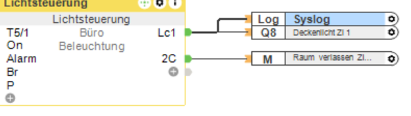

        Okay, habe es nun schon herausgefunden. Man muss ein eigenes Logger Objekt mit dem Ausgang verbinden (wobei hier nur Q8 bei mir funktioniert):
Ansichten: 148
Größe: 31,8 KB
        Wobei der Log dann standardmäßig nur 0 ausgibt.. aber ist ja auch nur ein Relay.
