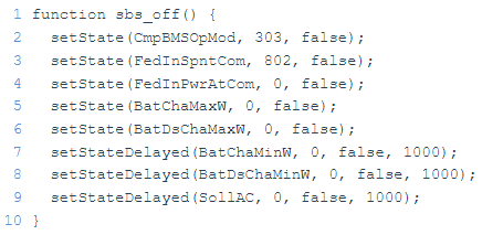

    Hallo, ich in der Zwischenzeit ein wenig versucht mich schlauer zu machen.
    Im Photovoltaikforum gibt es funktionierende Programmierungen über iobroker:
    ausgelagert von Warum wird eingespeist und nicht der Akku geladen? [URL:https://www.photovoltaikforum.com/thread/119955-warum-wird-eingespeist-und-nicht-der-akku-geladen/?postID=1987219#post1987219] Der Code ist online, die Installationsanleitung…
    Folgendes Szenario habe ich mir mal herausgepickt um dieses näher zu verstehen. Es handelt sich hier um die Umsetzung, dass die Batterie gestoppt wird. Um z.b. bie angestecktem Auto zu verhindern, dass das Auto aus der Batterie geladen wird:

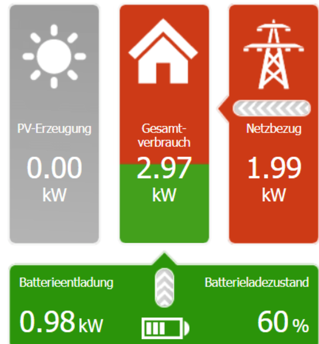

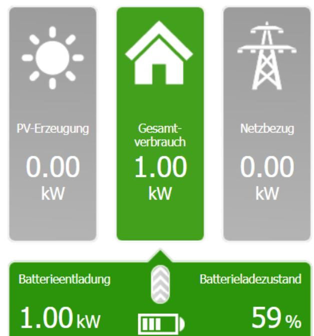

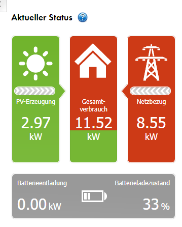

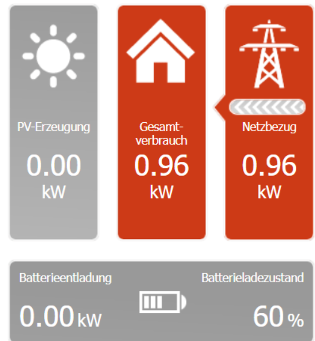

            Folgendes passiert bei einer Batterie mit ca. 60%
            40149 auf 0:
Ansichten: 1814
Größe: 113,8 KB
            40149 auf -4000:
            auf einmal habe ich 0.02 kw PV Erzeugung bei kompletter Dunkelheit
Ansichten: 1835
Größe: 118,5 KB
            40149 auf +1000:
Ansichten: 1817
Größe: 123,9 KB
            Bei 40151 zurück auf 802 scheint die interne Regulierung zu greifen:
Ansichten: 1808
Größe: 107,8 KB
            Aber was hat das alles zu bedeuten? Und warum kann ich keinen Strom beziehen für Batterieladung? Dafür aber regeln wie die Batterie entladen wird?​

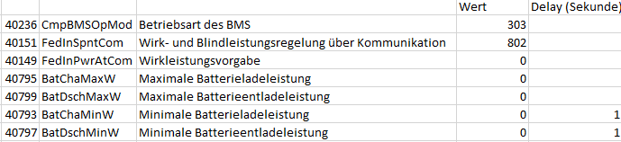

                Ich denke ich muß hier mit diesen 4 Registern rumspielen:
Ansichten: 1855
Größe: 63,3 KB
                Diese müßte man wohl alle 4 gleichzeitig zyklisch (15 Sekunden) senden. Allerdings ist mir noch nicht so ganz klar, wie ich dies realisieren kann. Am liebsten wäre mir ein Schalter, der das zyklische Senden aktiviert und bei Wunsch deaktiviert und somit zurück zum Ursprung geht. Den sobald die Register nicht mehr zyklisch geschrieben werden, kehrt der Wechselrichter in den Automatik-Modus zurück.

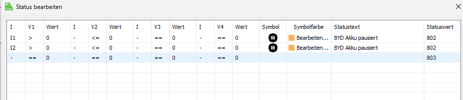

                  Wenn eine der beiden Wallboxen aktiv ist, soll der BYD Speicher im Keller deaktiviert werden. Das Ganze will ich dann noch mit einer Logik hinterlegen, dass das ganze ja nur Nachts passieren soll oder wenn man die Autos Sofortladen möchte. Um Eure Anleitungen zu wiederholen:
                  1. Schritt das Register 40151 auf 802 um die manuelle Steuerung zu aktivieren, das klappt über den BMS operating mode und wird direkt aus dem Statusbaustein übergeben
                  aber wie mache ich das mit dem Wert 0? Der wird doch immer gesendet oder sehe ich das falsch? Wie kann ich einen 0 Wert anstupsen?
Ansichten: 1683
Größe: 14,9 KB

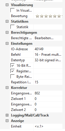

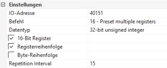

                  Das sind meine Einstellungen beim 40149, Ich hoffe das 16 und 32 Bit signed integer richtig sind? Ich hab ihn so eingestellt das er beim Eingangswert 802 den Zielwert 0 übernehmen soll. Also wenn die Speichersperre aktiv wird

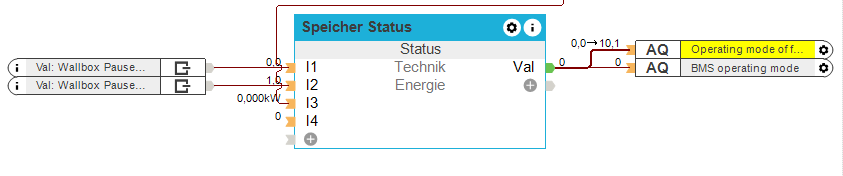

                  • GeoPod
                    • 20.01.2021
                    • 422
                    Hallo zetor ,
                    oh super ich bin nicht allein :-)
                    Habe schon gedacht ich bin allein mit dieser Kombination.
                    Bis jetzt sperre ich die Batterie händisch. Also noch keine Intelligenz usw. Aber er scheint zu funktionieren. Aber nur Szenario 1.

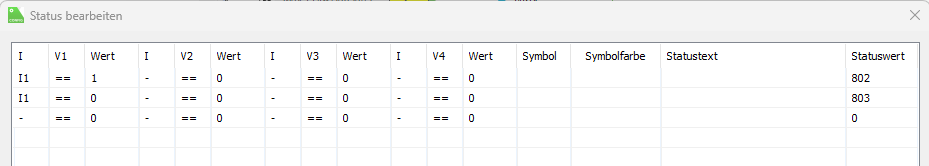

                    So sieht es bei mir aus:

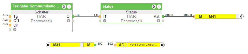

                    Ich schreibe über einen Schalter: Freigabe Kommunikation SMA in einen Statusbaustein entweder 802 oder 803 in den Register 40151
Ansichten: 1652
Größe: 16,5 KB
Ansichten: 1670
Größe: 7,3 KB

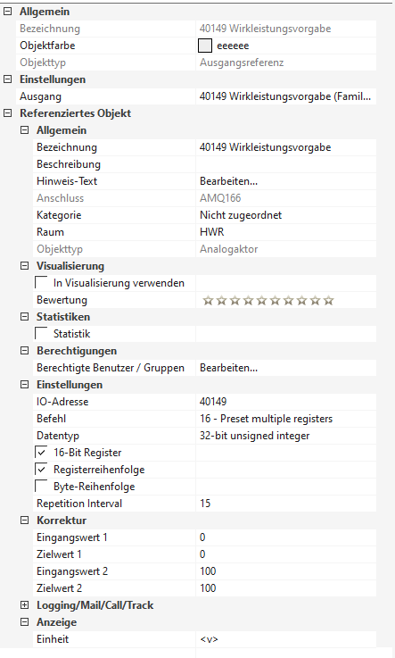

                    Register 40151 sieht so bei mir aus:
Ansichten: 1751
Größe: 33,8 KB

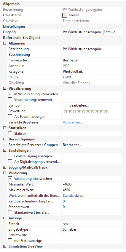

                    Über den Register 40149 gebe ich über einen "Virtuellen Eingang" die Wirkleistungsvorgabe vor.
                    Wenn du Batterie "ausgeschaltet" werden soll: ein 0
                    So sieht der Virtuelle Eingang aus:
Ansichten: 1643
Größe: 35,8 KB
                    Und so die Einstellungen für den Register 40149:
Ansichten: 1653
Größe: 34,0 KB

                      So sieht die Config aus:
                      Klicke auf die Grafik für eine vergrößerte Ansicht  Name: image.png Ansichten: 0 Größe: 4,4 KB ID: 427658

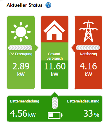

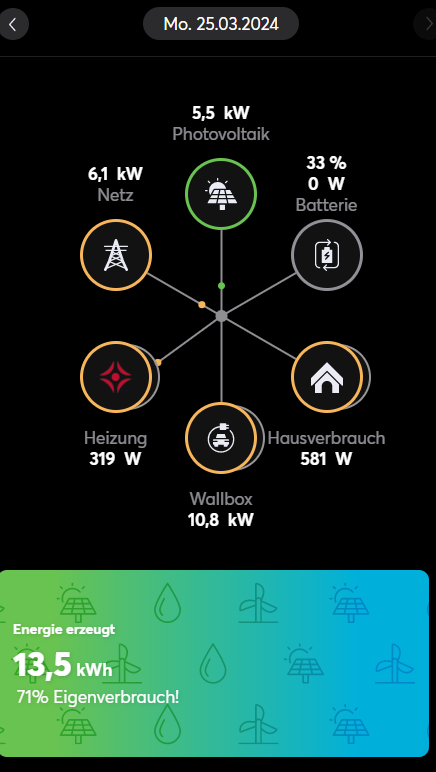

                      So sieht der Normalzustand aus. Auto wird mit max 11kw geladen. Dabei wird die Batterie angezapft und leergesaugt:
                      Klicke auf die Grafik für eine vergrößerte Ansicht  Name: image.png Ansichten: 0 Größe: 31,5 KB ID: 427655
                      Wirkleistungsvorgabe auf dem Register 40149 ist auf 0 gesetzt. Sobald ich über den Schalter "Freigabe Kommunikation" an den Statusbaustein eine 1 sende gibt dieser 802 auf den Register ​40151. Die Batterie wird nicht mehr entladen (und auch nicht mehr geladen):
                      Klicke auf die Grafik für eine vergrößerte Ansicht  Name: image.png Ansichten: 0 Größe: 30,1 KB ID: 427656
                      So sieht das bei mir in der Visualisierung aus:
                      Klicke auf die Grafik für eine vergrößerte Ansicht  Name: image.png Ansichten: 0 Größe: 100,0 KB ID: 427657
                      Bei mir ist dies aber noch sehr händisch. Ich bin mir nicht ganz sicher wie ich die Logik aufbauen sollte. Es spielt ja auch der Strompreis (wir sind bei Tibber) eine Rolle und natürlich auch, ob das Auto morgen benötigt wird (und natürlich wieviele km). Hast du vielleicht eine Idee wie man dies alles miteinbeziehen könnte?​​

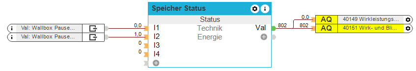

                        Also es scheint zu funktionieren!
                        Ich habe wie du mir beschrieben hast die beiden Register eingerichtet. Erst habe ich es mit einem manuellen Schalter und Regler wie du umgesetzt, dann habe ich es in meine bestehende Automatik mit eingebaut. Dazu habe ich einen Statusbaustein eingefügt der die beiden Wallboxen auf Tätigkeit überprüft. Wenn hier eine der beiden eine 1 sendet, dann wird als Ausgangsvalue 802 gesendet, ansonsten 803. Beim 40151 wird die 802 geschrieben, beim 40149 "übersetze" ich die 802 mittels Eingangswert-Ausgangswert von 802 auf 0.
Ansichten: 1872
Größe: 16,9 KB

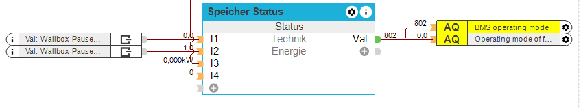

                        Der Statusbaustein sieht innen so aus:
Ansichten: 1655
Größe: 10,9 KB

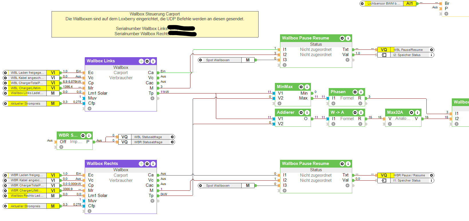

                        Jetzt zur Logik wann meine Steuerung entscheidet warum der Akku pausiert werden soll:
                        Meine Wallboxen werden über den Energiemangager gesteuert, wenn Überschussstrom vorhanden ist. Das ist der Standardmodus (M = 1) der nach dem abkoppeln eines Ladekabels auch immer wieder geladen wird. Wenn ein Nutzer nun den Modus wechselt, also z.B. auf Sofortladen (M = 2) oder Laden bis Morgen früh (M = 3), dann Liefert der Statusbaustein Wallbox Pause Resume den Wert 1, der wiederum den Speicher deaktiviert.
Ansichten: 1691
Größe: 136,8 KB
ID: 427665Klicke auf die Grafik für eine vergrößerte Ansicht
Ansichten: 1667
Größe: 14,9 KB
                        Zur Info: Die Funktion "Laden bis Morgen Früh" verwendet dann den Spotpreisoptimierer und soll helfen Nachts den billigsten Zeitpunkt herauszufinden.
                        Was mir jetzt noch fehlt ist ein Vollautomatischer Modus, bei dem er zwischen Überschuss und Spotpreis wechselt, je nach Tageszeitpunkt. Aber das sollte auch machbar sein z.b. über einen Wechselschalter mit Sonnenuntergang / Sonnenaufgang. Habe ich etwas übersehen?
                        Achso, ich hab was von Schönheitsfehler gesagt. Trotz des Registerwertes "0" zeigt mir die Loxone App einen minimalen Stromfluss aus dem Speicher von 80 Watt oder so an, hast du eine Idee an was das liegen kann?​
