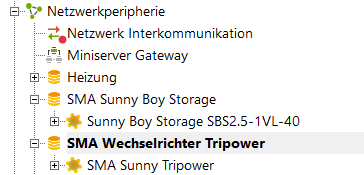

      GeoPod nach längerer Abstinenz vom Board habe ich mich mal wieder mit dem Thema auseinander gesetzt und will jetzt auch das Laden des Speichers zu günstigen Zeiten im Winter umsetzen. Allerdings reicht es bei mir nicht aus den Homemanager mit den Registern 40151 auf 802 (manueller Modus) und 40149 auf Beispielsweise -3000 W zu setzen, da bleibt der Akku einfach nur auf 0, sprich geblockt. Die Version habe ich gecheckt, die ist aktuell. Gibt es sonst noch was das man berücksichtigen sollte? ChatGpt hat mir folgende Hinweise noch gegeben:
      Klicke auf die Grafik für eine vergrößerte Ansicht  Name: image.png Ansichten: 0 Größe: 44,9 KB ID: 451737
      Wie siehst du das, braucht man 40236 und 40795 noch?

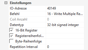

        bei mir funktioniert das mit den beiden Registern 40149 und 40151.
        Das einzige was mir anfangs aufgefallen war, es dauert ne ganze Weile bis die BYD den Befehl umsetzt. Also ruhig mal ne Minute oder 2 warten.
        Funktioniert die Modbus Kommunikation als solches? Die muss im WR freigeschaltet werden.
        Oder sind es die Registereinstellungen?

          Ok, deine Einstellung ist etwas interessant, du hast bei Repetition Interval 0 drin stehen, ich dachte man muss regelmäßig die Werte wieder senden damit er nicht wieder in den Automatik Modus geht? Bei mir passiert irgendwie nichts wenn ich es mit den zwei Werten probiere

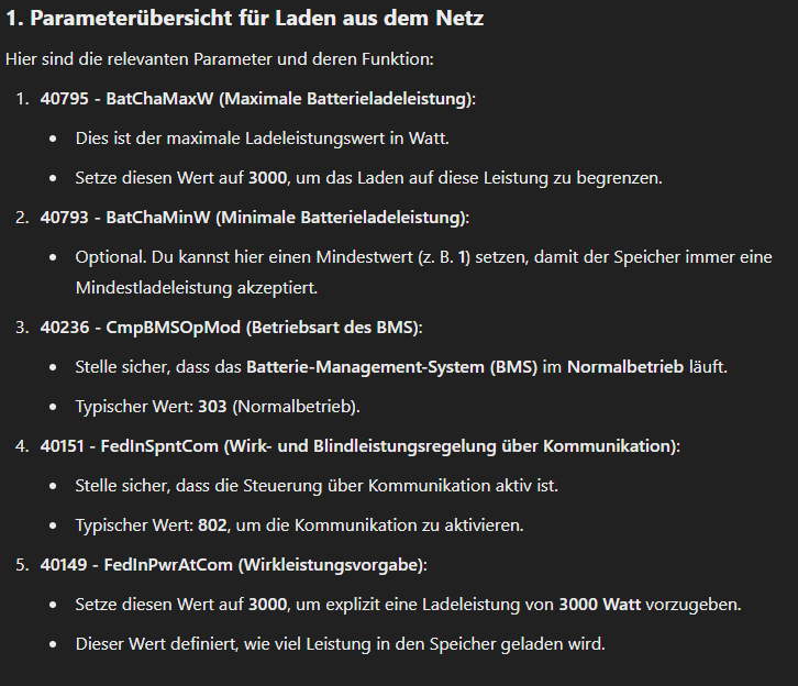

                  Ich glaube ich habe einen kleinen aber feinen Fehler gefunden:
                  Ich hatte das Register 40149 auf 32 Bit unsigned integer gestellt. Da ich kein Informatiker bin, ist mir der Unterschied bisher nicht klar gewesen, aber unsigned integer erlaubt keine negativen Werte, signed integer allerdings schon, daher konnte ich den akku zwar auf 0 stellen zu, pausieren, aber nicht auf einen negativen Wert um laden. Jetzt scheint es zu funktionieren, ich muss es aber noch in eine Automatik einbauen.

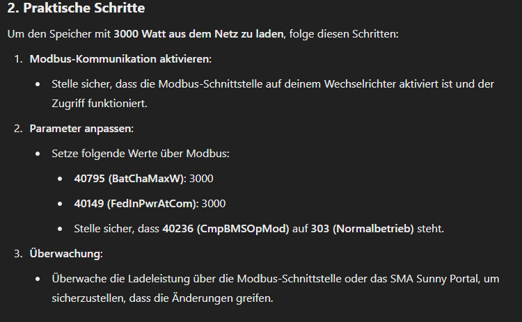

                  ChatGPt hat mir auch noch ein paar Hinweise gegeben, um den akku schonend zu laden sollte man die Ladeleistung bei 4 BYD Modulen auf 3kw zu begrenzen. Dazu gab es noch einige Hinweise und Tipps mehr zu, richtigen einstellen, also ruhig mal chatgpt dazu befragen

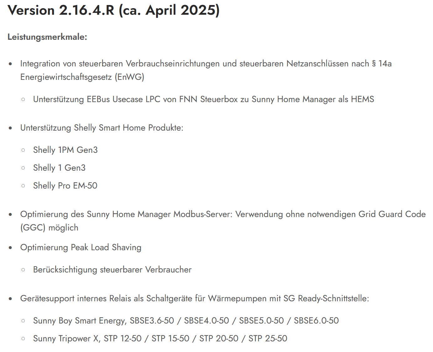

                    bei mir ist es nun auch soweit. Am Montag findet die Inbetriebnahme statt und ich habe mich schon gut eingelesen und bereite gerade die Config vor.
                    Ich bin nun über einen Punkt gestolpert: Habt ihr alle einen Grid Guard-Code, um die Register auszulesen bzw. zu ändern? zetor, GeoPod, fec
                    SAW
                    • SAWbri
                      SAWbri kommentierte
                      Okay, gerade gelesen, dass der Code mit dem nächsten Firmware Update sowieso nicht mehr gebraucht wird.

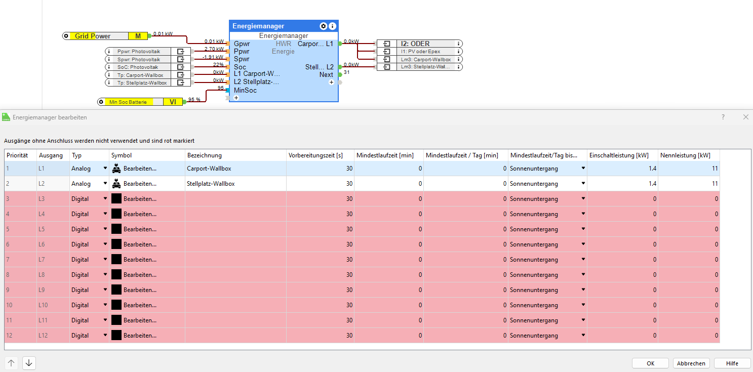

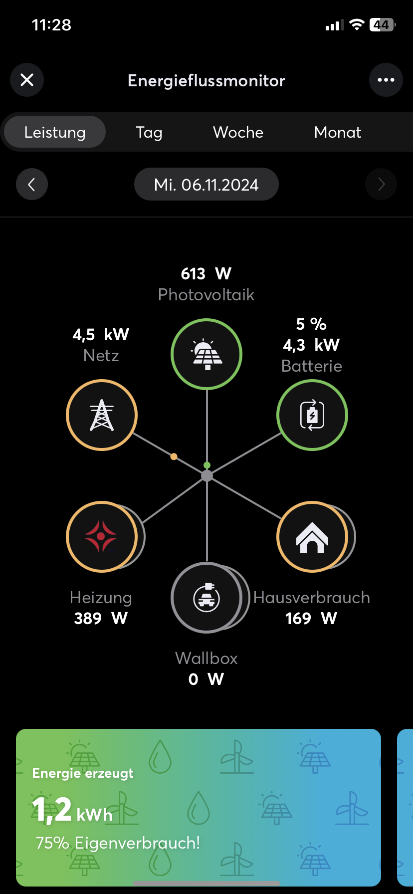

                    Mir kam heute der Gedanke, ob man die Batterie nicht als Verbraucher in den Energiemanager einfügen könnte. Um quasi den Überschuss dort effizienter "wegzuspeichern". Ich habe öter das Problem, dass meine Batterie bis 10-11 voll ist und dann greift über mittags die 70% Regelung und die Einspeisung meiner Süd-PV wird abgeriegelt. Gerade wenn das Auto nicht zu hause ist oder das Auto bereits voll ist.
                    Wie habt ihr das alles gelöst?

                      Das sollte der Home Manager 2.0 doch eigentlich über das prognosebasierte Laden selber erledigen. Auch damit die Batterie nicht unnötig lange auf 100% geladen ist. Hatte ich gerade noch im photovoltaikforum zu gelesen.
                      Du kannst das natürlich auch komplett deaktivieren und Logik in Loxone bauen. Ich denke aber es ist besser es beim HM2 zu belassen, da er dein Verbrauchsprofil analysiert und außerdem von SMA mit Wetterdaten versorgt wird. Wäre mir zu kompliziert das in Loxone nachzubasteln.

                      dank dir @swabri Dachte ich auch erst, dass ich dies beim Home Manager 2.0 belasse. Allerdings weiß dieser natürlich nicht, ob das Auto geladen werden kann oder sollte. Der Verbrauch der Heizung und ob es sinnvoll wäre Heißwasser jetzt zu machen und nicht erst in 2 Stunden.
                      Das alles weiß loxone im Grunde. Allerdings ist dies nicht so einfach umzusetzen.... Ich denke da hätte das "weltbeste Energiemanagment" noch viel Potenzial.

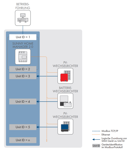

                        Wußte nicht, dass es auch möglich ist den HM2.0 direkt einzubinden. Wie macht man das?
                        • SAWbri
                          • 07.05.2017
                          • 72
                          #44
                          Du fügst den HM2 als Modbusserver hinzu und die einzelnen Komponenten in deinem System dann als Modbus-Gerät über die unterschiedlichen Geräteadressen. In der SMA-Anleitung nennen die es "Unit ID".
                          1 und 2 sind für den Home Manager reserviert, danach kommen alle anderen Geräte. Unter 1 kannst du die Zurordnung der Unit-IDs abrufen und ändern unter 2 findet man die aggregierten Anlagendaten. Also in meinem Fall sehe ich dort die Einspeisung für alle meine drei Wechselrichter aufsummiert und kann zum Beispiel auch die Batteriesteuerung erledigen.
                          Über die Geräteadressen ab 3 kannst du dann die einzelnen Komponenten deines Systems direkt ansprechen.
                          Ist in der Modbus-Anleitung zum Home Manager 2.0 eigentlich ganz gut beschrieben
                          Klicke auf die Grafik für eine vergrößerte Ansicht  Name: grafik.png Ansichten: 0 Größe: 55,2 KB ID: 458538
                          Achso, aber bis das Firmware-Update kommt, wird das bei dir auch nicht funktionieren, außer du hast einen Grid Guard-Code.
